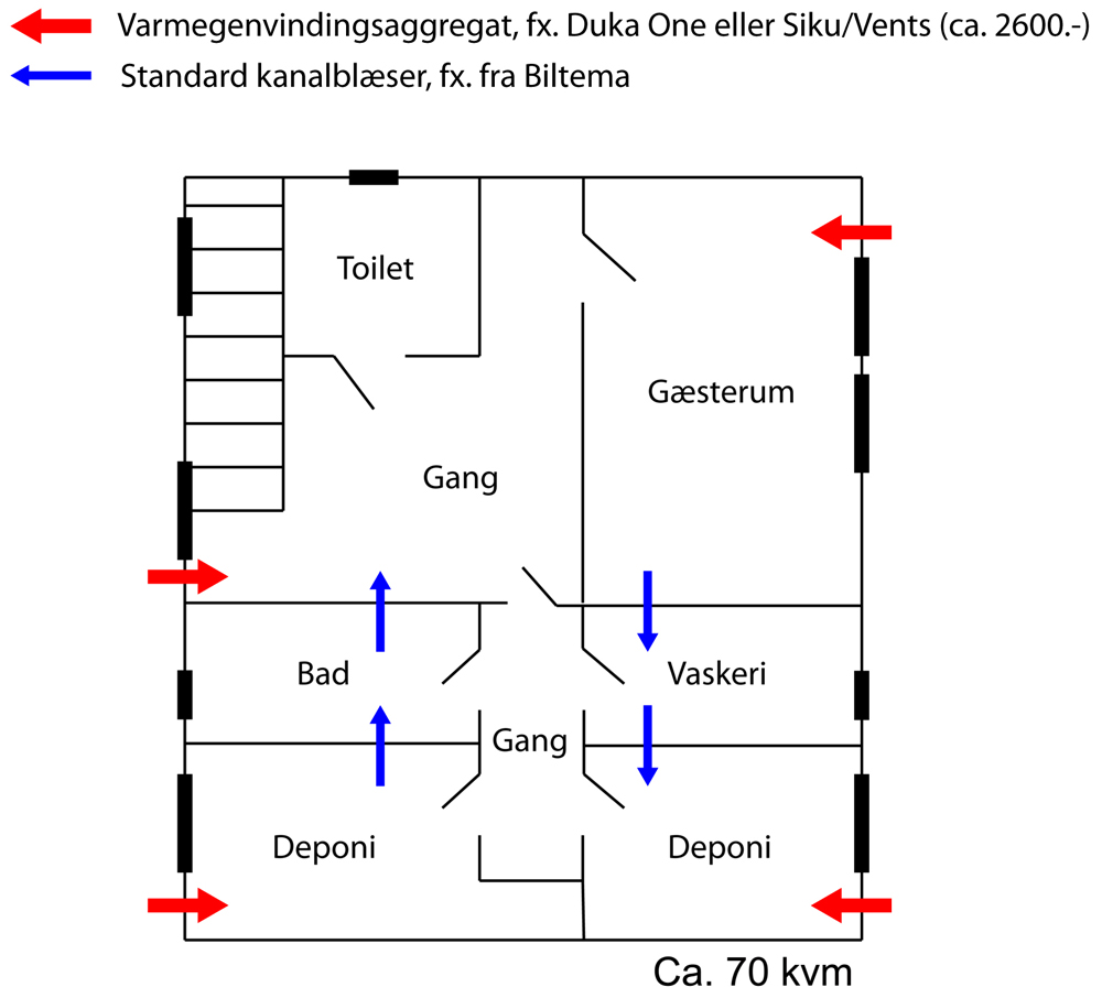

Hvis det var mit projekt, og kælderen ikke blev brugt til beboelse og konstant ophold ville jeg etablere en traditionel urstyret ren udsugningsventilation fra toilettet. Og herfra udsuge 50% af kælderen rumvolumen et par gange i løbet af natten. Samtidig vil jeg installere et hygrometer så jeg kunne holde øje med fugtniveauet. Grunden til at udsugning og dermed tilførsel af erstatningsluft skal ske om natten (efter duggens fald), skyldes at på dette tidspunkt er udeluftens fugtindhold lavt gr. temperaturen. Om dagen hvor temperaturen er høj vil udeluftens fugtigheds indhold være højt. Husk at du skal etablere spjæld til tilluft i kælderens øvrige rum. Ved at indstille dem kan du sikre at alle kælderens rum bliver ventileret.
Jeg tvivler på at du vil kunne få rentabilitet i at etablere vekslede løsninger.
Håber du kan bruge indputtet, om ikke andet så kan du som et forsøg etablere løsningen for et par hundrede kr. og se om det skulle ikke afhjælper dit problem, førend du kaster dig ud i mega investeringer, med mindre at du har røven fuld af penge og mangler noget at brugen dem til
