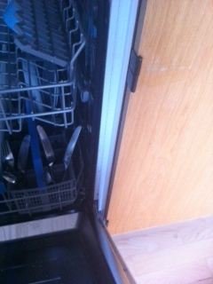

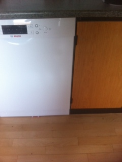

Jeg skal have hængt nogle beslag op på min væg bag opvaskemaskinen, or at holde bordpladen på plads, men jeg kan af en eller anden grund ikke få flyttet min opvaskemaskine ud i højre front side, efter at den er blevet monteret.
Er der nogen der  har en god forklaring på hvorfor jeg ikke kan få flyttet den ud? Jeg har ikke skruet nogen skruer i eller nogen. Ved i hvordan jeg får maskinen løsnet?
God søndag
Jeg kan ikke se noget på billederne, men ofte sætter man en skrue ud igennem opvasker og ind i siden på naboskabet, der er huller der er beregnet til det. Det er lige uden for tætningskanten. Hvis du prøver at trække en kniv ned imellem skabet og opvasker, kommer du nok til at støde imod denne skrue, så kan du mærke hvor den er. Det er for at forhindre at opvasker tipper hvis man trækker en fuld kurv ud på lågen.
Tak Erik. Jeg har fundet skruen :-) den sidder inde i maskinen og ikke udefra som jeg troede kæmpe hjælp
