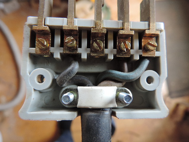

Jeg vil gerne skifte fra et fladt stik på min slibemaskine til afrettet/tykkelses høv stål.
Således jeg kan slibe mine stål i min carport hvor der er godt lys.
Fra et fladt som nedenfor til et Ce stik.
Kan se der mangler 2 ledere på dette, en gammel maskine og kabel ditto.
Bør jeg skifte kablet på min slibemaskine?
Vil være glad for expert rådgivning, på hvordan jeg gør dette.
Ku' selvfølgelig ta' maskinen med til elektrikkeren, som var det mest rigtige.

Ja du mangler din jordledning, så du bør skifte dit kabel på sliberen, til minimum et 4 ledet.

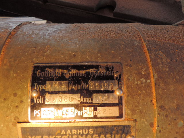

Et foto mere af slibemaskinen:
Det kan være det gør en stor forskel??
Skal ha' vendt maskinen på hovedet (& den er tung som et ondt år) for at se hvordan lederne er tilsluttet og om den kan tilsluttes et 5 ledet kabel.

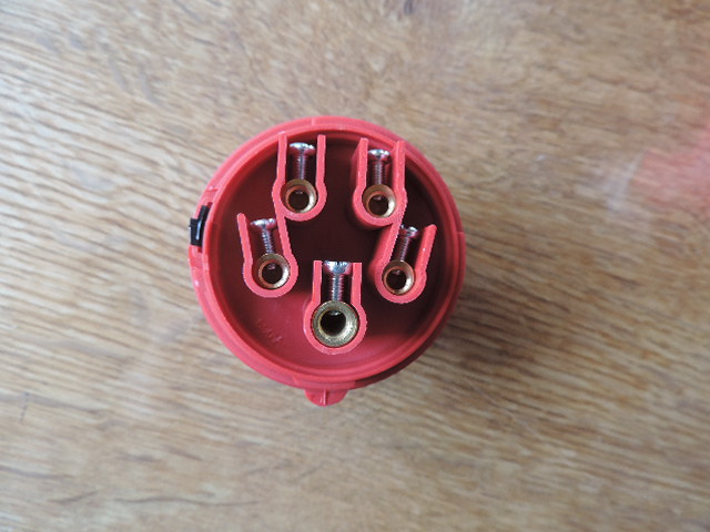

Hvis du kikker godt efter på del af det flade stik,som du har afmonteret, vil du sikket se, at der hvor ledningerne er sat i, står der et F ud for benene. På CE stikket monterer du ledningerne i huller, hvor der står L1,L2 og L3, så burde det virke. Kører slibestenen den forkerte vej, bytter du to af lednigerne.
Hvis kablet ellers ikke fejler noget, ser jeg ingen grund til at skifte det ud.

Maskinen er sikkert fra 1960erne vil jeg tro?

Husk at du kan købe CEE stik med vendbare poler.
Evt. kan du også lave en ½ meter ledning med flad stik og CEE stik i den anden ende - så er det nemt at skifte fra det ene til det andet.

Et sådant har jeg, om jeg skal/vil bruge min afretter/t høvl inde. (ikke med vendbar poler) er jo ikke næsten aldrig denne skal/må bruges.
Har også overvejet et ditto men bare omvendt fra (han) CE stik til et (hun) fladt så er den jo hjemme om jeg så må sige.
Kunne jo også få elektrikeren til at skifte, mit (flade kraft stik) til et CE så er den potte jo ude, og opgaven løst.
