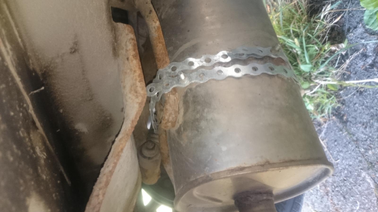

Min lydpotte faldt ned af min Peugot 206+ sidste år. Den ene del af beslaget (4 år gl. var rustet op). Jeg har kørt med det fastspændt med hulbånd og netop skiftet det efter 1 år. Og nu skal jeg til syn for første gang med bilen.
Kan sådan en konstruktion gå igennem?

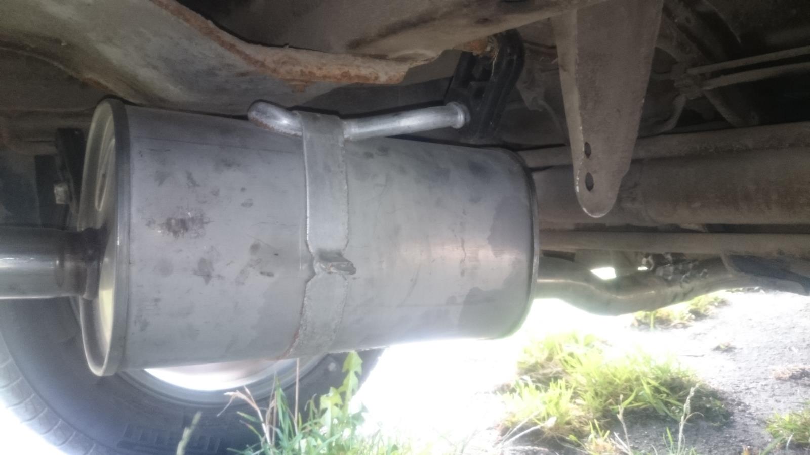

Men sådan ser den ud idag. Det var beslaget udenom lydpotten, som var rustet op. Men ophængsbeslaget holder heller ikke så mange år, så jeg skal snart alligevel have lavet en mere permanet løsning
Den tror jeg ikke går igennem. Der er ingen, heller ikke synsmanden, som har lyst til at tage ansvaret for at din lydpotte ligger midt på motorvejen.

Jeg skal lige forstå. Er det beslaget på bilen eller lydpotten der er faldet af?
Er det på bilen, går den ikke. Men hvis eller potten sidder godt så kan den godkendes.

hvis du kan få de bolt ender til at stikker op af i stedet og potten hvis sidder helt fast som i den orginale ophæng ville der ikke være nogen problem i at få det synet.
Hvis potten ikke umiddelbart ser ud til at kunne falde af og er tæt får du den godkendt. Personligt ville jeg ikke betænke mig og bytte til nyt hvis det var min dyt. En potte koster ikke alverden og er nem og skifte.
Kan dog ikke lade være med og tænke på at "opstillingen" må give en masse larm i karossen, da potten burde hænge i et gummiophæng.
Mvh. Leif.

Det er endt med, at jeg fandt en pæn potte hos en ophugger i Viborg, komplet med beslag og klampe/muffe for 450 kr. og jeg fik en mekaniker til at skære den gamle potte af og skifte. Det kostede en halv time.
Og jeg tog den gamle med hjem. Den fejler ikke noget, "blot" det manglende beslag.

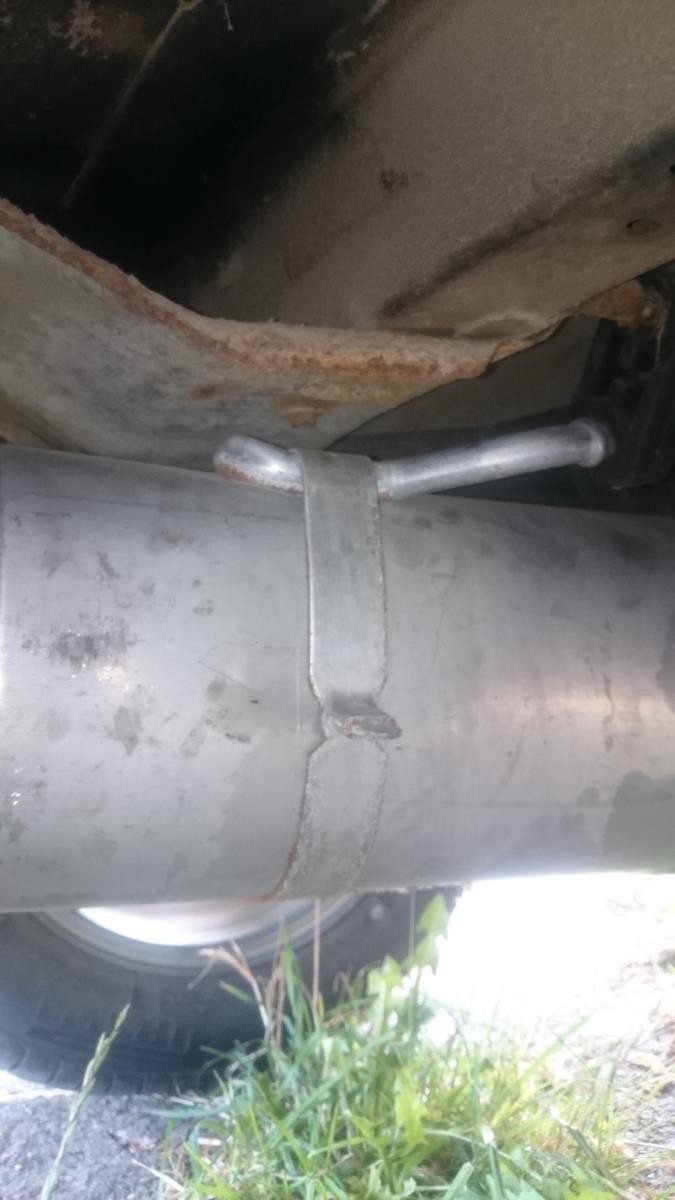

Billeder af den nye lydpotte med fabriksmonteret beslag. Jeg kunne måske have lavet skiftet selv, hvis jeg kunne få bilen højt nok op.
