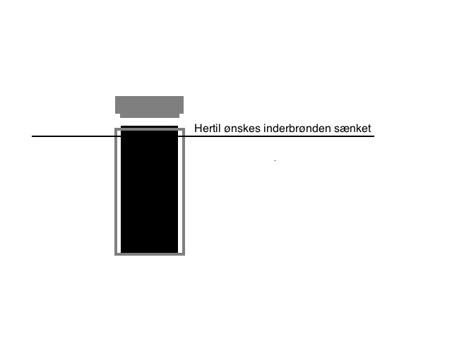

Sænke plastikbrønd inden i cementbrønd. Mr_Cabrio 107 9200 27-07-2015 21:31 Hej Forum. Jeg har et cementbrønddæksel, der svæver over brønden. Årsagen er, at plastikrøret, der er inden i cementbrønden, er for høj og derved løfter den låget. Hvordan får jeg lettest lavet plastikbrønden under niveau? 4 svar Følg tråden Annonce Annonce Annonce
Illisher 1742 3600 02-08-2015 09:18 Du skære den bare til så det passer. Vinkelsliber, stiksav eller multicuttter. brug det du har og kan komme til med
Mr_Cabrio Trådstarter 107 9200 02-08-2015 23:00 Ja hvorfor har jeg ikke tænkt vinkelsliber. Nok fordi den mest bruges til jern. Tak.
brolæggeren 78 4030 09-08-2015 12:59 Hvis det er en nyanlagt brønd, burde betonkeglen ikke være dybere end ca 30 cm, så den kan du også justere op og ned.. www.tunebro.dk Alt i Brolægning udføres på hele sjælland. Vi Brolægger med alle Stentyper.. Nyhed: Lithos Natursten
Mr_Cabrio Trådstarter 107 9200 09-08-2015 21:18 Den er fra 1997, så tør ikke sige om den er 'ny' Men jeg saver et par ringe af plastikrøret, da højden passer på betonet.
