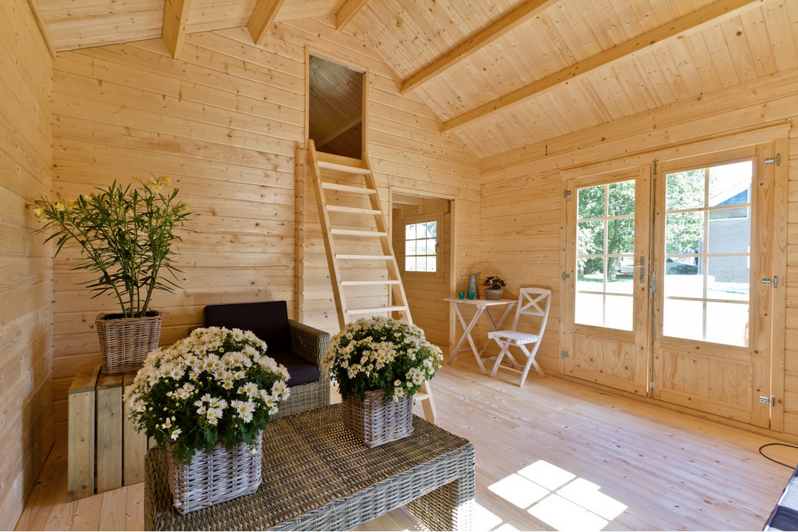

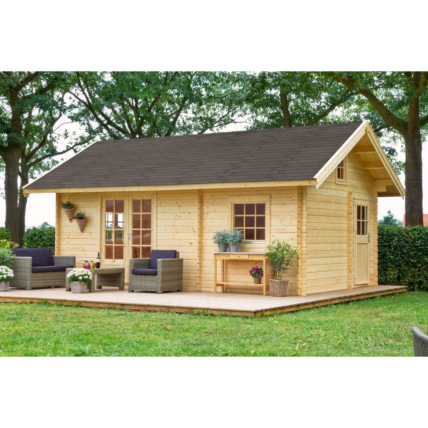

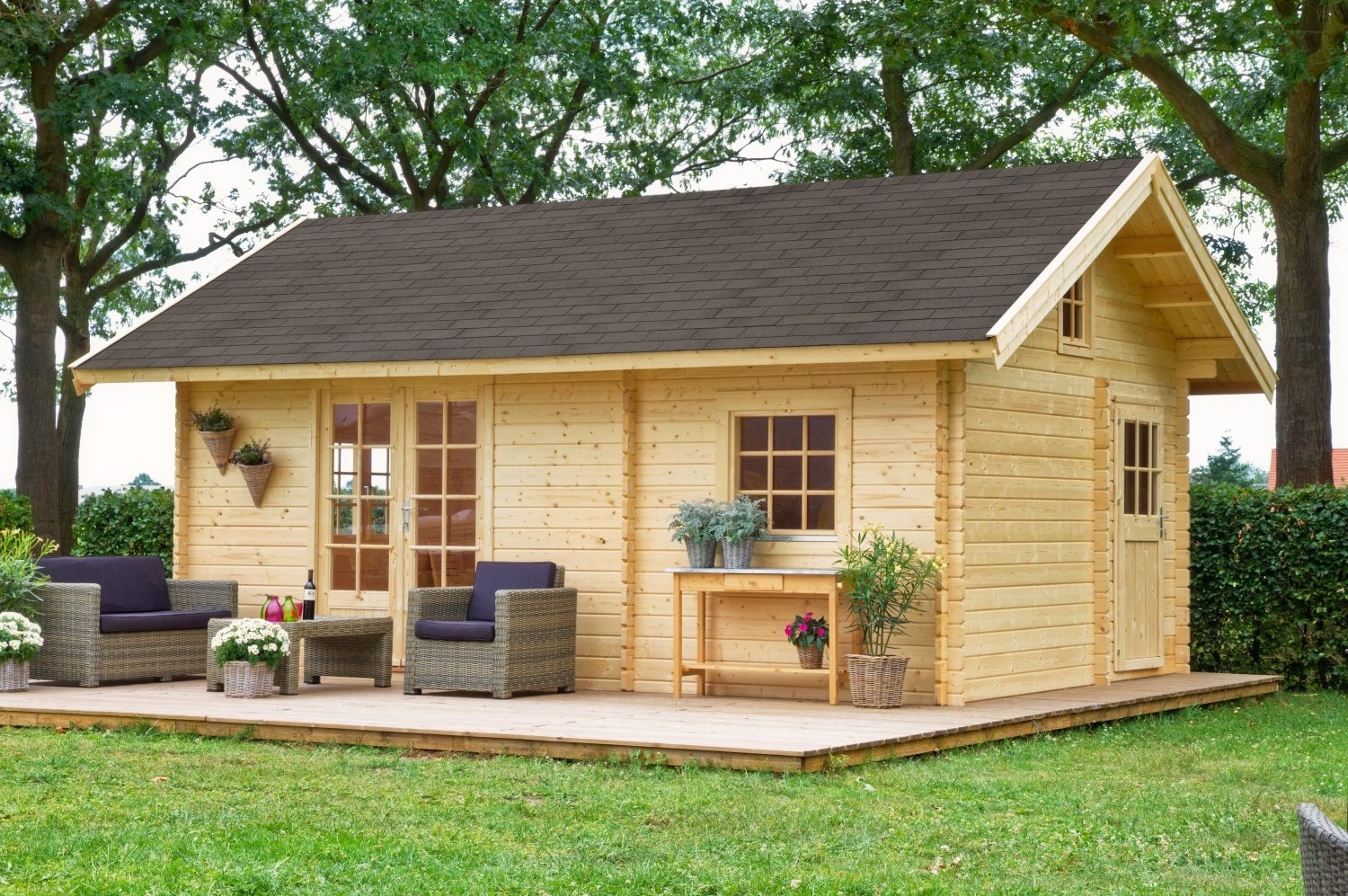

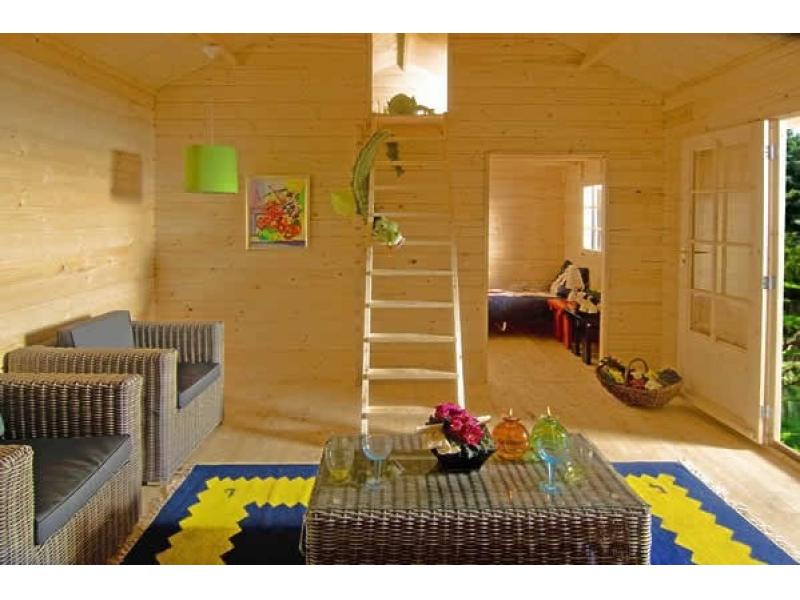

Hej alle,
Jeg overvejer at købe denne Caroline træhytte (21,76 m2 og 40 mm væg) fra Outdoor Life Products. Kan købes I XL-byg for 49.499 kr. http://www.xl-byg.dk/produkter/trae-og-byggematerialer/byg-selv/bjaelkehytte/byg-selv-caroline-40mm-vaeg-bjaelkehytte.htm
KRAV:
Huset / Annekset skal fungerere som gæstehus og et kontor i det daglige - Skal kunne bruges året rundt.
SPØRGSMÅL:
  • Er de 40 mm væg / planker tykt nok, hvis man vil benytte huset året rundt? Og hvad med kvaliteten?
  • Hvad vil det ca. koste at isolere?
  • Hvad vil i skyde på at slutprisen bliver efter isolering, elektricitet og eventuelt varmepumpe?
Er ikke den store gør-det-selv-mand, så sig gerne til hvis i kender kyndige hytte-byggere i Århus området?
På forhånd tak

Dit anneks ser flot ud på billederne og vil helt sikkert være skønt at have. Og det er et sjovt projekt at kaste sig ud i!
Mht. isolering, så er man nok nødt til at se det samlet et sted for at vurdere om det er praktisk muligt at isolere indvendigt uden at det kræver en ombygning af døre, vinduer mv.

Det koster nok det dobbelte af indkøbsprisen vil jeg skyde på. Inden du er færdig med at lave en form for sokkel ligge tag på og isolere det nogenlunde så det bliver brugbart som kontor. Så hvis jeg ikke selv var handy ville jeg kigge efter en færdig løsning der evt kan sættes ind på plads med en kran.
