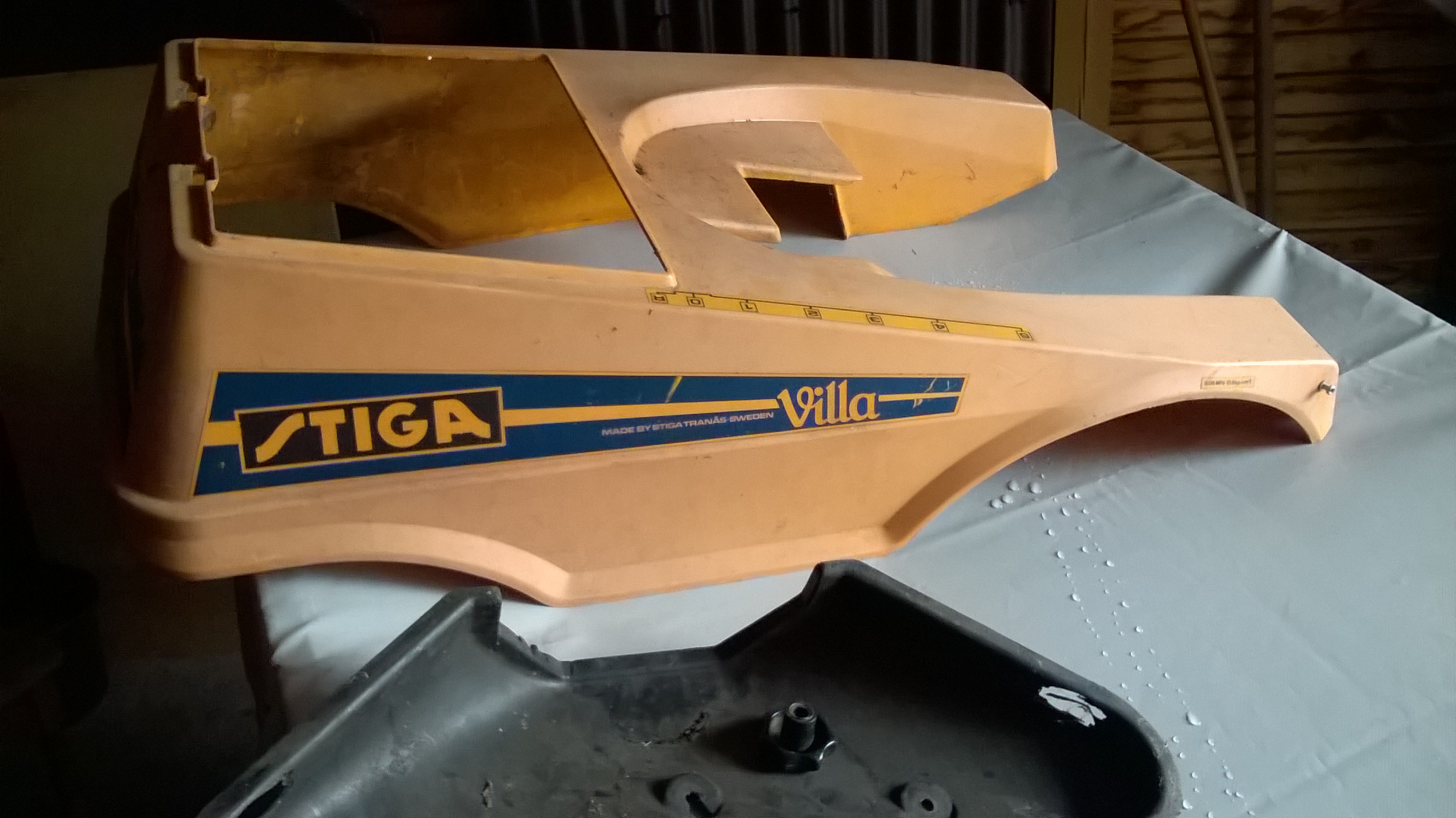

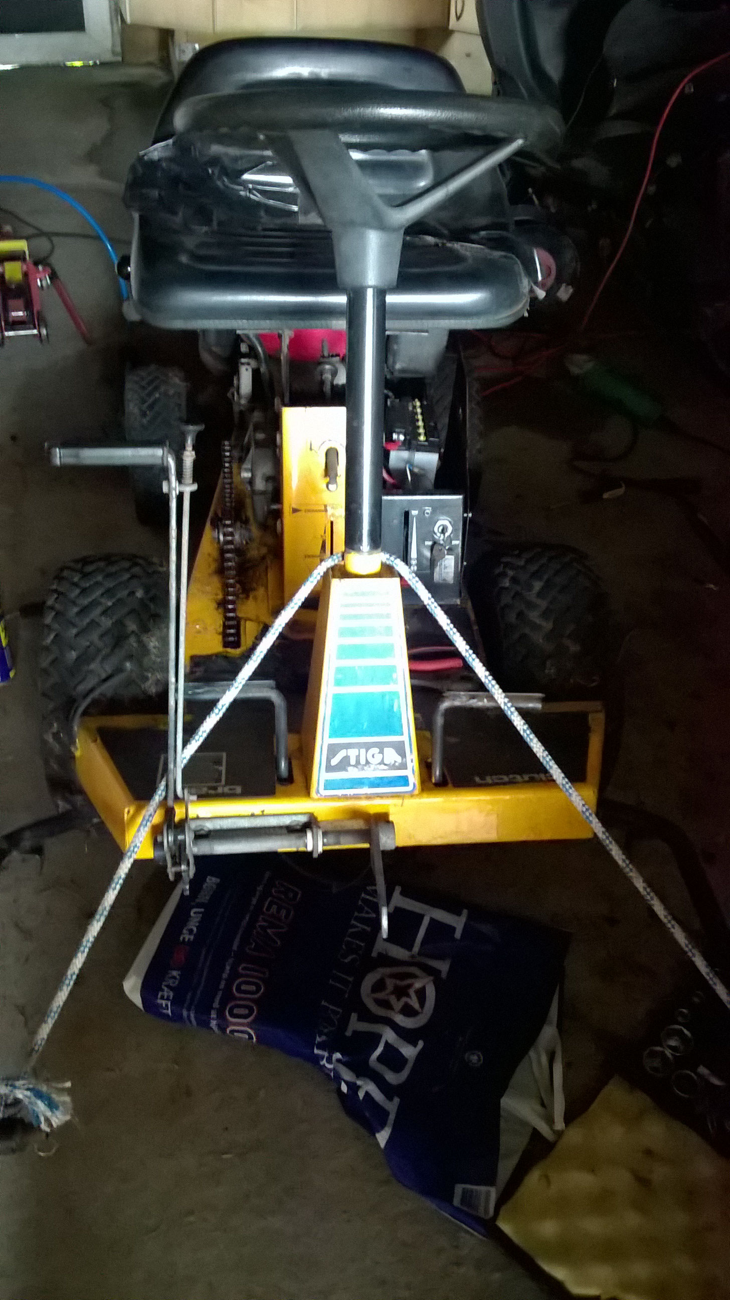

Ja selvfølgelig prøver lige imorgen tænkte bare om der stod et type skilt(stelnummer eller noget) men prøver lige at tage et billede imorgen 👍

Ok Rene, det er den helt gamle model med manuel gear, kædetræk og formodentelig en 8 hp sideventilet B&S motor. Mig bekendt findes de i mindst to mekanisk forskellige modeller.
Hvor typemærket sidder på den model er jeg ikke rigtig klar over. Har du prøvet og kigge på pidesdal'en hvor sædet er monteret eller nede på rammen ved siden af motoren ???
