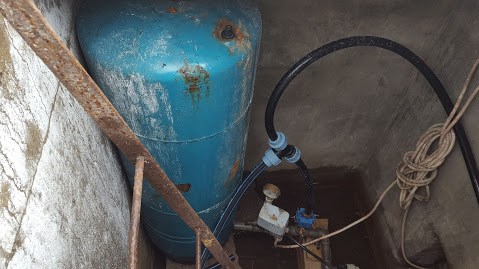

Jeg har eget vandværk, og i det er der installeret en membranhydrofor - sagen er den at når vi tager vand så kan vi knap nok tage en 2-3 liter inden at pumpen starter (dykpumpe i 60 meter borring)
Hvis jeg banker på siden af beholderen så kan jeg kun høre at der er vand en ca 40 cm op af den, resten virker til at være luft.
Der er 5 bars tryk i tanken når jeg ser på manometeret.
I toppen af hydrofor er der en ventil magen til en på en bil, skal der påfyldes luft og hvor meget skal der påfyldes? på siden står der max bar 10.

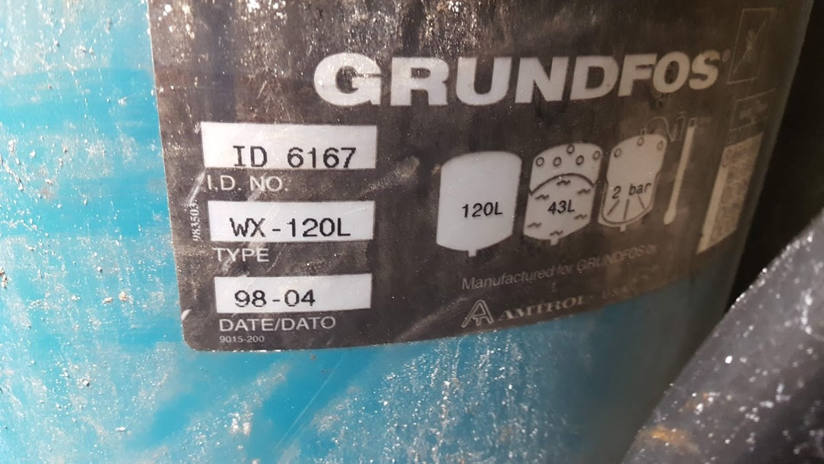

Det fortryk som membranbeholder er født med er 1,5 bar.

3. Kunne se på siden af beholderen at lufttryk skulle være 2 bar - så punpede luft i med hane åben over beholder til at der var to bar.

Lige en opdatering - siden jeg sidst kontrollerende for trykket i 2015 så var det i dag på 0,5 bar.
Jeg har derfor haft vand af beholderen igen og sat fortryk til 2 bar.
Den kunne godt pumpes op og der kom ingen luft bobler ud af den åbne hane, så jeg formoder den stadig er "tæt" jeg har også kontrolleret luft ventilen, der kommer der ikke luft ud.
Nu kan jeg tage 40 liter vand uden at pumpen starter, før kunne jeg kun tage 5 liter før at den startede, så nu må vi også spare noget i strøm :)
Så det må være normalt at den mister luft over 3 år.
Nu vil jeg holde øje den næste måneds tid at jeg fortsat kan tage 40 liter uden at pumpe starter, ellers så skal der nok en ny beholder til.
