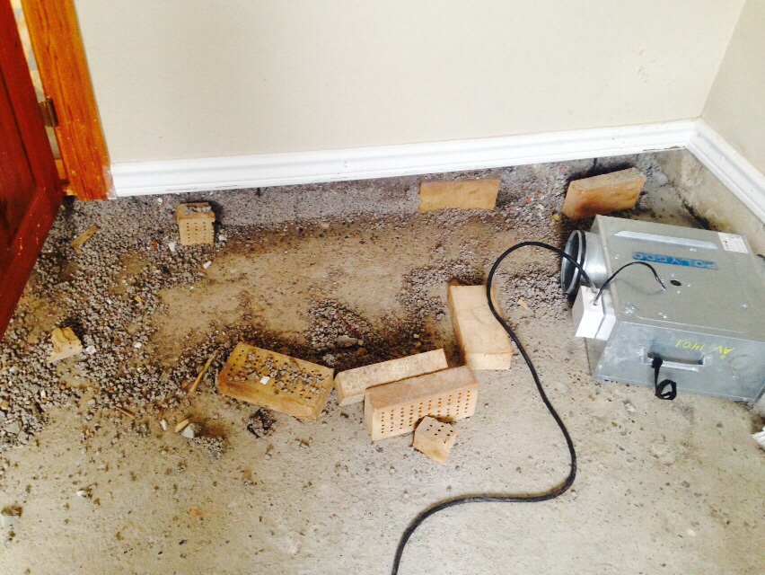

21. Juni opdager jeg at vores parket i stuen har rejst sig og skimmel er påbegyndt, jeg kontakter forsikringen. Det viser sig, at det handler om brud på kloakrør ind til køkkenvask, som har løbet ned i betongulvet i køkkenet i cirka 2 år (det er ret sikkert, da bruddet ser ud til at være gjort med en genstand og vi havde en slamsuger ude for omkring 2-2,5 år siden). Vandet fra kloakken har så rustet vandrør under stuegulvet, som så blir den synlige årsag til, at jeg opdager skaden.

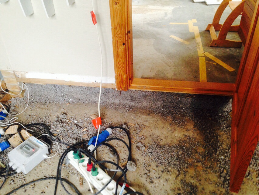

23. Juni er rørskader udbedret, men der er ekstremt fugtigt i køkken og stue. De (første mand på stedet fra Polygon siger, at han vil anbefale, at gulvet i køkken og stue fjernes, især i køkkenet, da det er meget fugtigt, ham ser vi kun de to første dage, så er det en anden mand der overtager derfra)måler på fugten og sætter affugtere op - fantastisk lige op til ferien, at være udelukket fra at bruge hele stuen og køkkenet stinker, så det er kun for at komme i køleskabet eller bruge ovnen, at vi kommer derud. Ja for de sætter det første sæt affugtere op således, at luften blot sprøjtes rundt i hele stue og køkken, det er så ildelugtende, at vi fortæller dem, at vi slukker for det, når vi er hjemme (har en datter på 4 år og ønsker ikke at udsætte hende for generne).

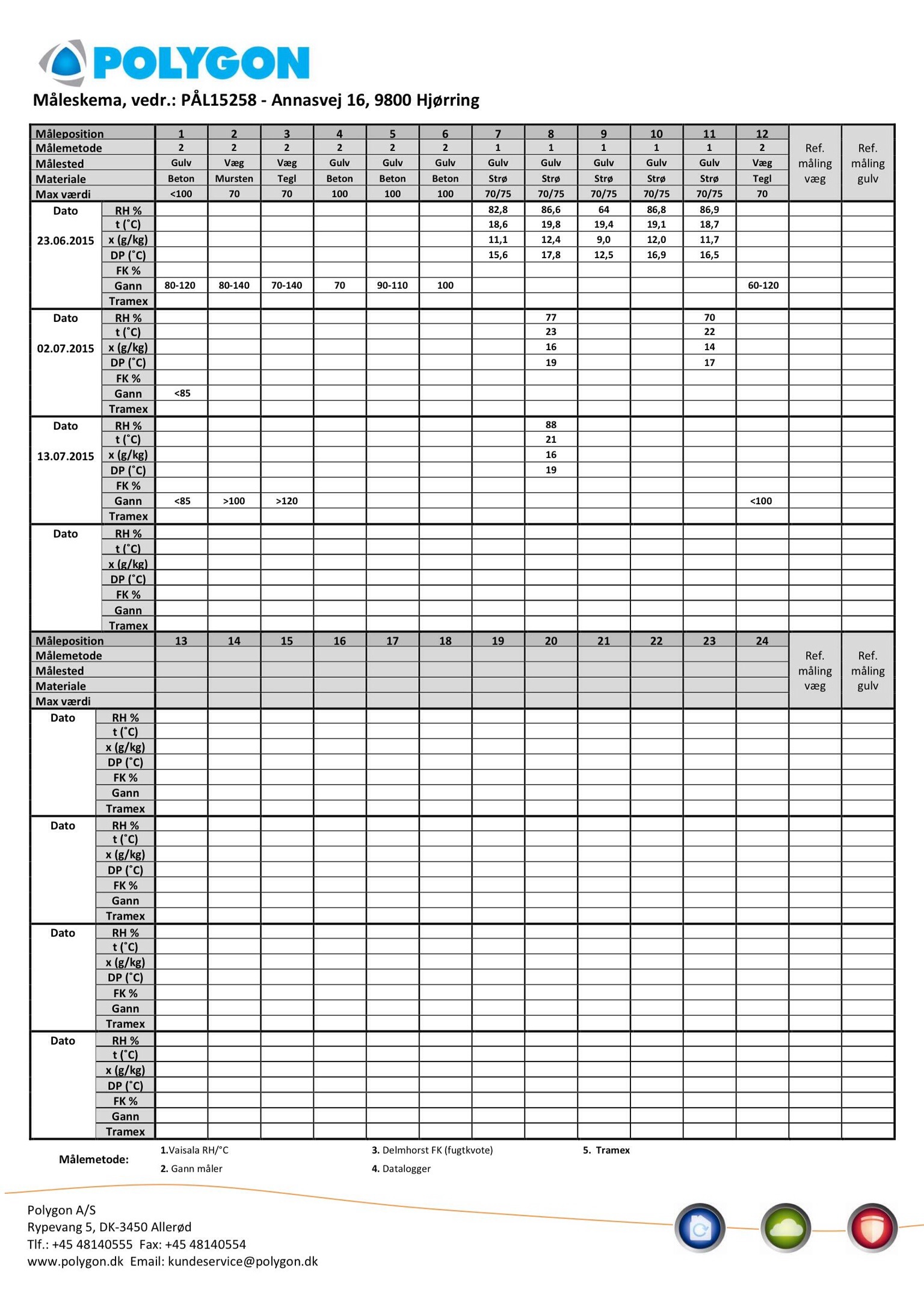

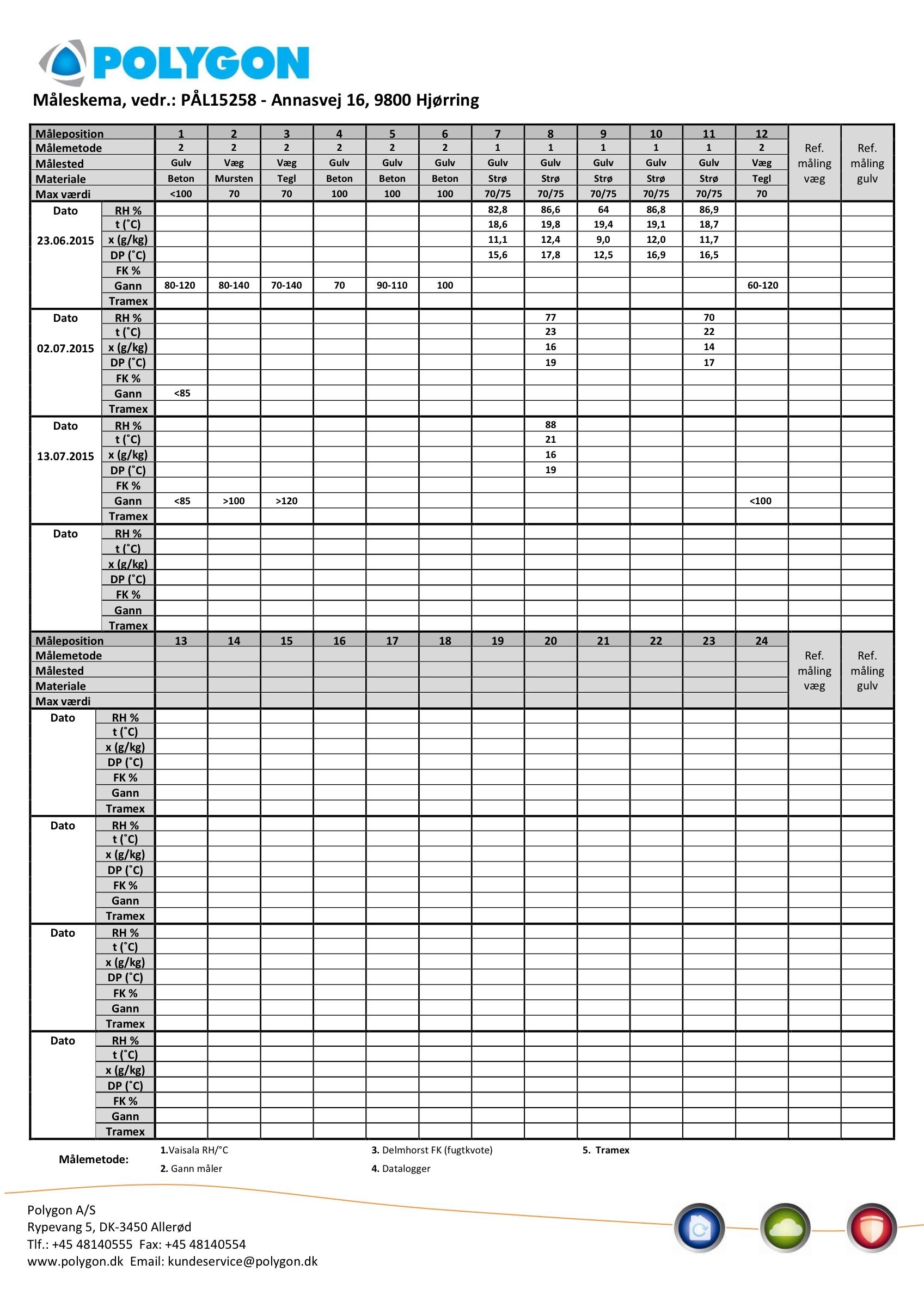

Puha det var en lang historie og ikke engang en tiendedel af den, spørgsmålet går på fugten i køkkengulvet, kan det passe det ikke skal op? Kan man tørre al det snask op fra kloakrøret uden at tørre direkte? Ja jeg undrer mig og mener, at de burde tage en prøve fra gulvet. Desuden er der fugt i væggen (se bilag) ind til vores køkkenskabe på den anden side, men de vil ikke pille dem ned og tjekke bagsiden (køkkenet er gammelt og de er selvfølgelig nervøse for om det kan sættes op igen).
Fugt-målinger vedlagt
