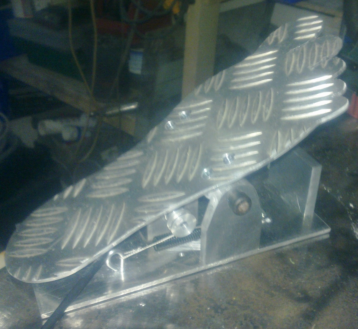

Du ken ikke tilfældigvis noget til, hvad en pedal til svejseren indeholder ?
Man kan se masser af videoer, hvor folk selv laver en pedal med blot et pot.meter i til at tænde/slukke og skrue op/ned for strømmen, men er det virkelig alt, som er i en sådan pedal ?
andet er det ikke nej, så tænker du i at lave en selv er der ikke de store ben i det.
Jeg lavede selv en sidste år, valgte så også at få lidt sjov ud af det nu jeg var i gang
Martin
Cand alt. med speciale i det jeg finder spændende.
Fed pedal..
