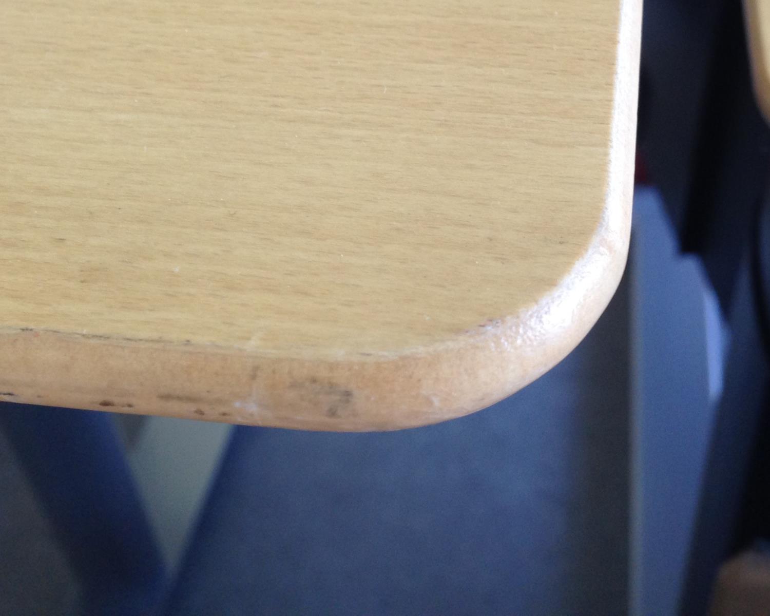

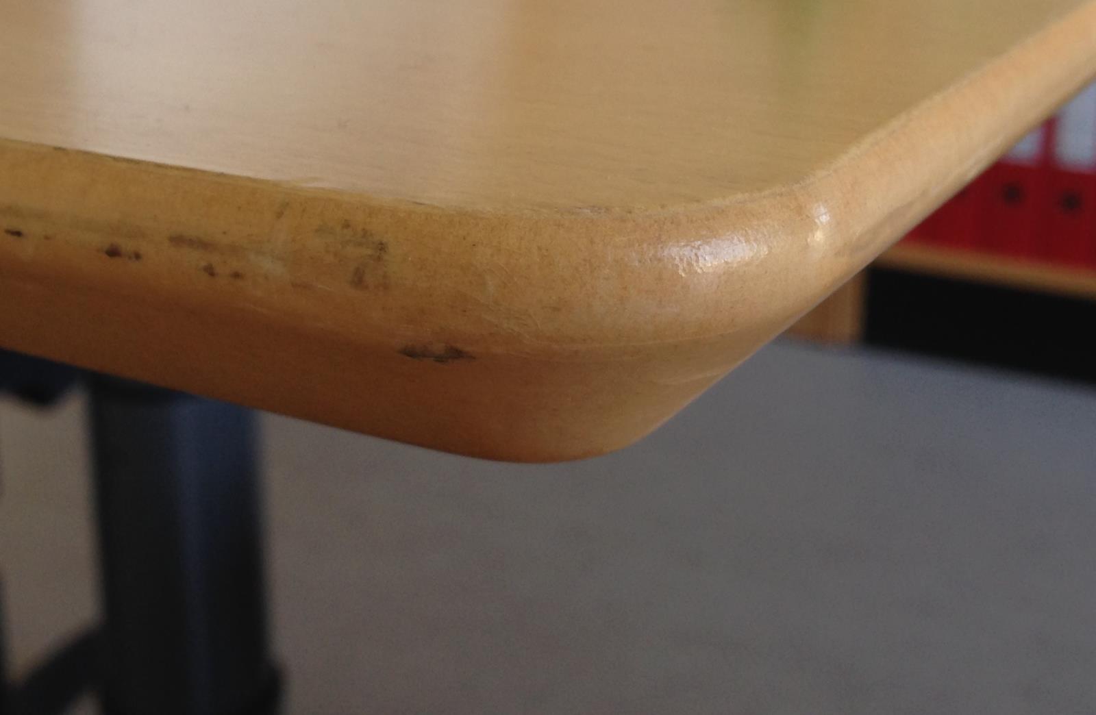

- Kanterne ønskes lavet med et profil á la dette. Gøres dette ned en overfræser? Kan I hjælpe med rækkefølgen for, hvordan man gør dette? Og gerne også hvilket værktøj/tilbehør jeg har brug for.
- Hjørnerne ønskes ligeleds rundet ligesom på fotos. Som med kanterne, skal dette så laves med en overfræser? Og skal man bruge en hjørneskabelon?

Du skærer pladen over i den lægde du skal bruge den, så finder du en malerbøtte, tallerken, eller noget andet der er rundt som passer med det hjørne du skal lave. Så slår du en streg (ikke sådan en) og saver med en stiksav eller en håndsav (flere snit) og sliber den rund, så den stadig er vinkelret.
Så kan du bruge en overfræser med en rundings fræser i, og fræser begge sider samt hjørnerne, så endelig lidt håndslibning og vupti så er din plade blevet mindre

Men er du sikker på, at pladen ikke er fineret? Syntes billede 2 kunne indikere at ihvertfald overfladen er, hvordan ser undersiden ud?

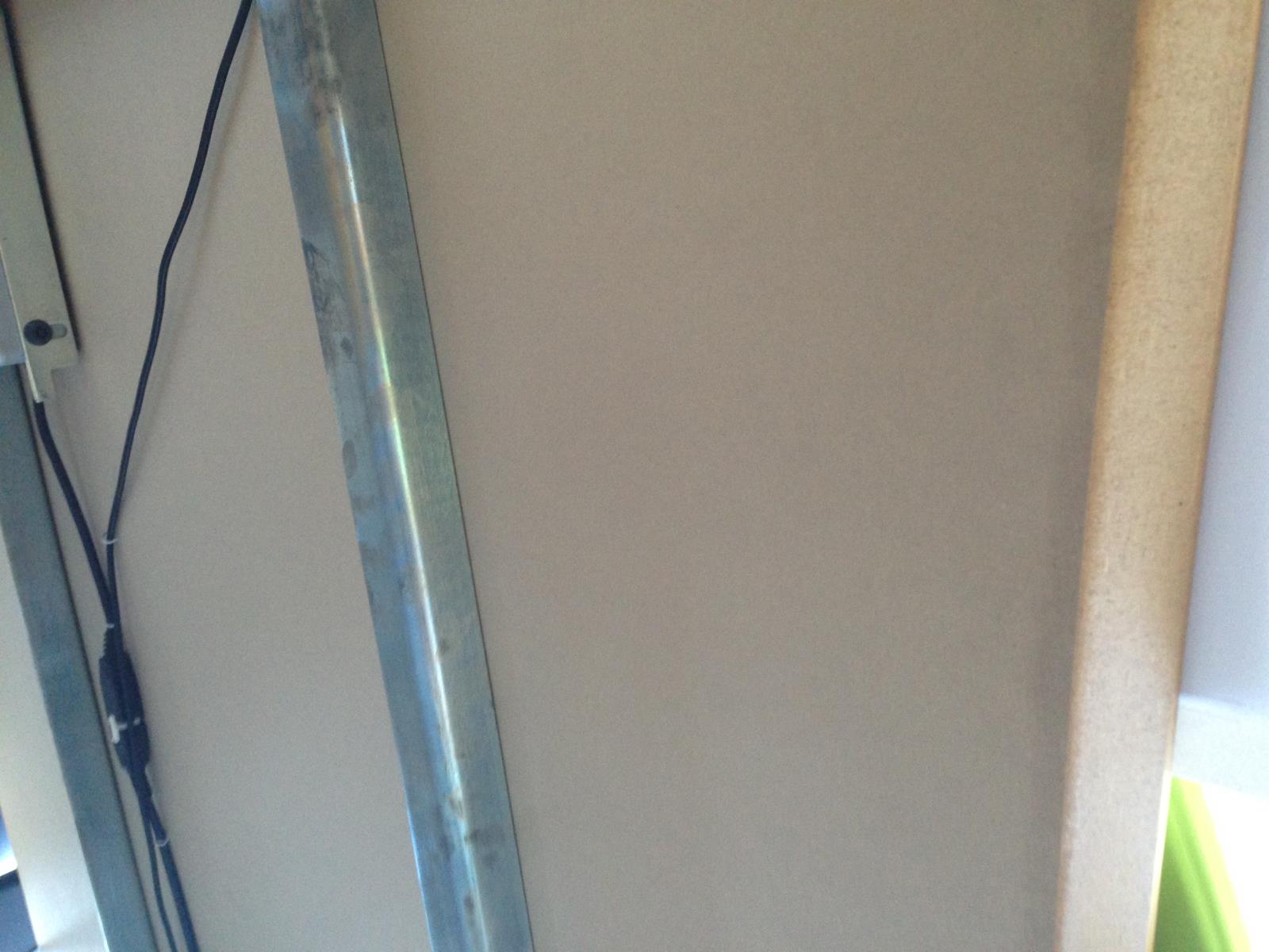

Mange tak for svaret. Her følger billede af undersiden. Det kan godt være, at det er finér - vil det have nogen betydning for din beskrivelse?
