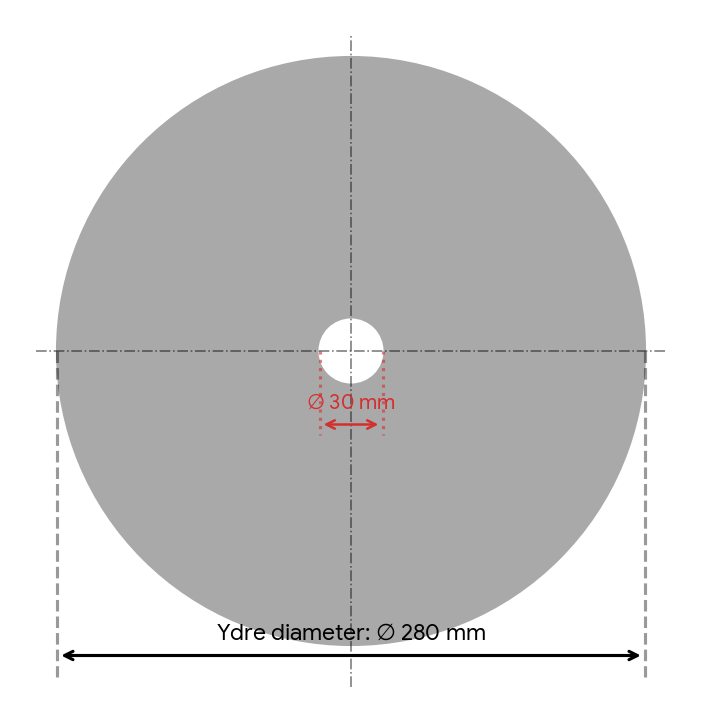

Biltema havde ganske vist nogle fine hjul men kun i 200mm
men jeg gik igang med og lave et selv, fandt en rest vandfast krydsfiner og nogle trykimpregnerede bredder som tilsammen har samme bredde som org hjulet, fik såret 2x cirkler på 30 cm skruet sammen med et breddelag imellem.
i midten blev det gamle nav banket igennem hul boret lidt mindre end nav
så nu har maskinen et hjul igen og der kan slås græs igen.
billed følger ude i galleri

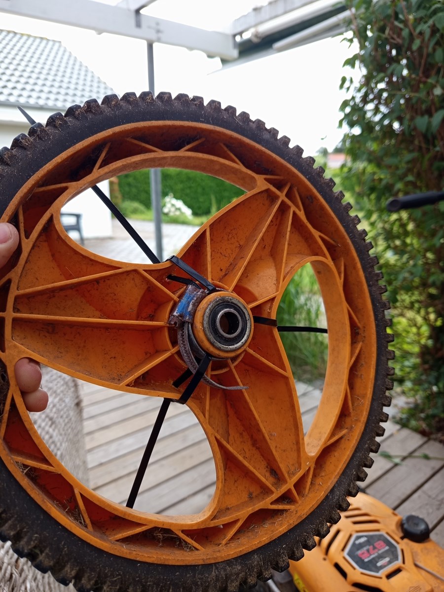

Jeg havde det samme problem, men løste det med spændebånd og strips da lim ikke virkede 😆
Jeg løste et lignende problem ved at montere en plade med hul til navet, som blev skruet fast på hjulet.
