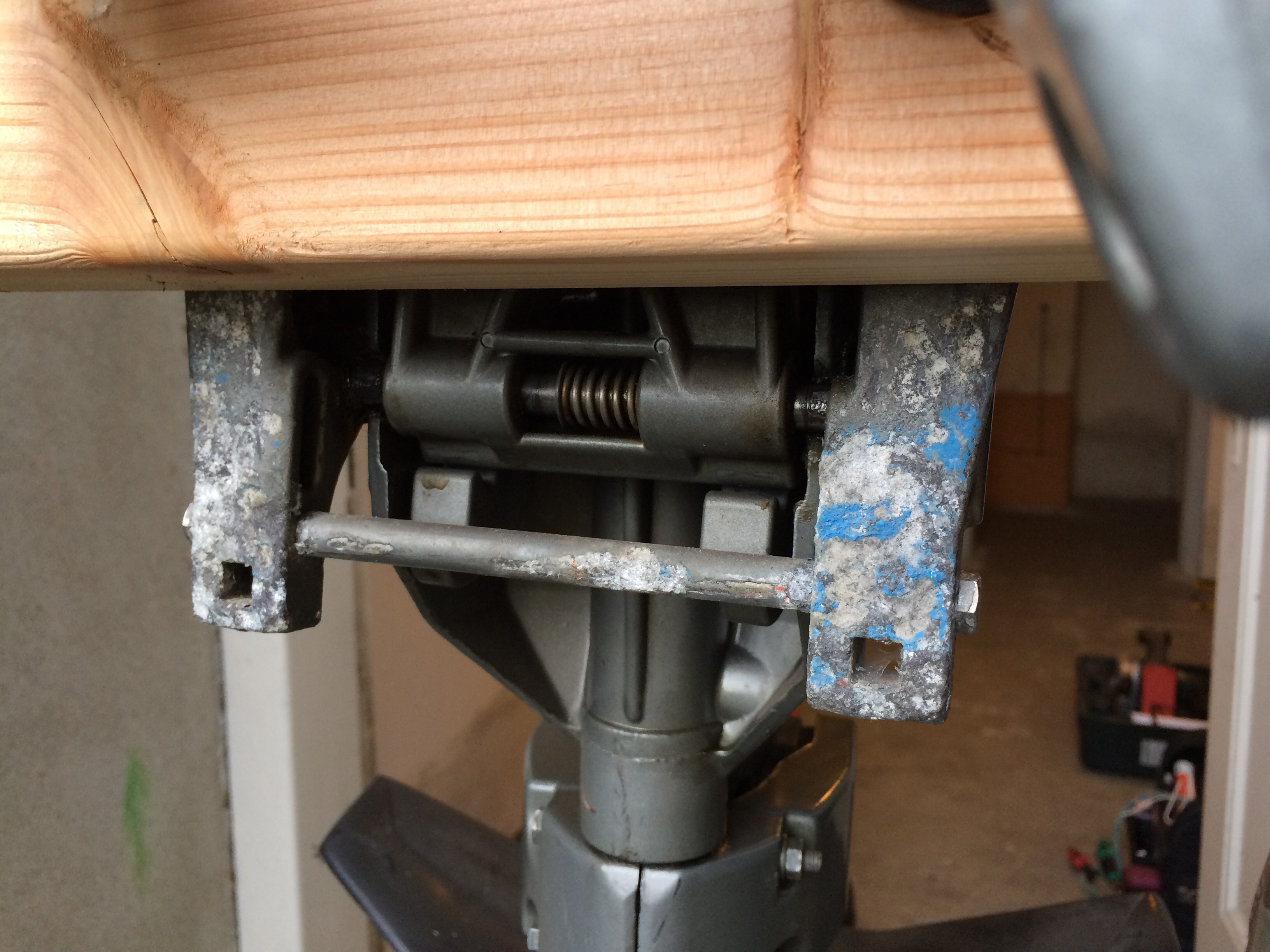

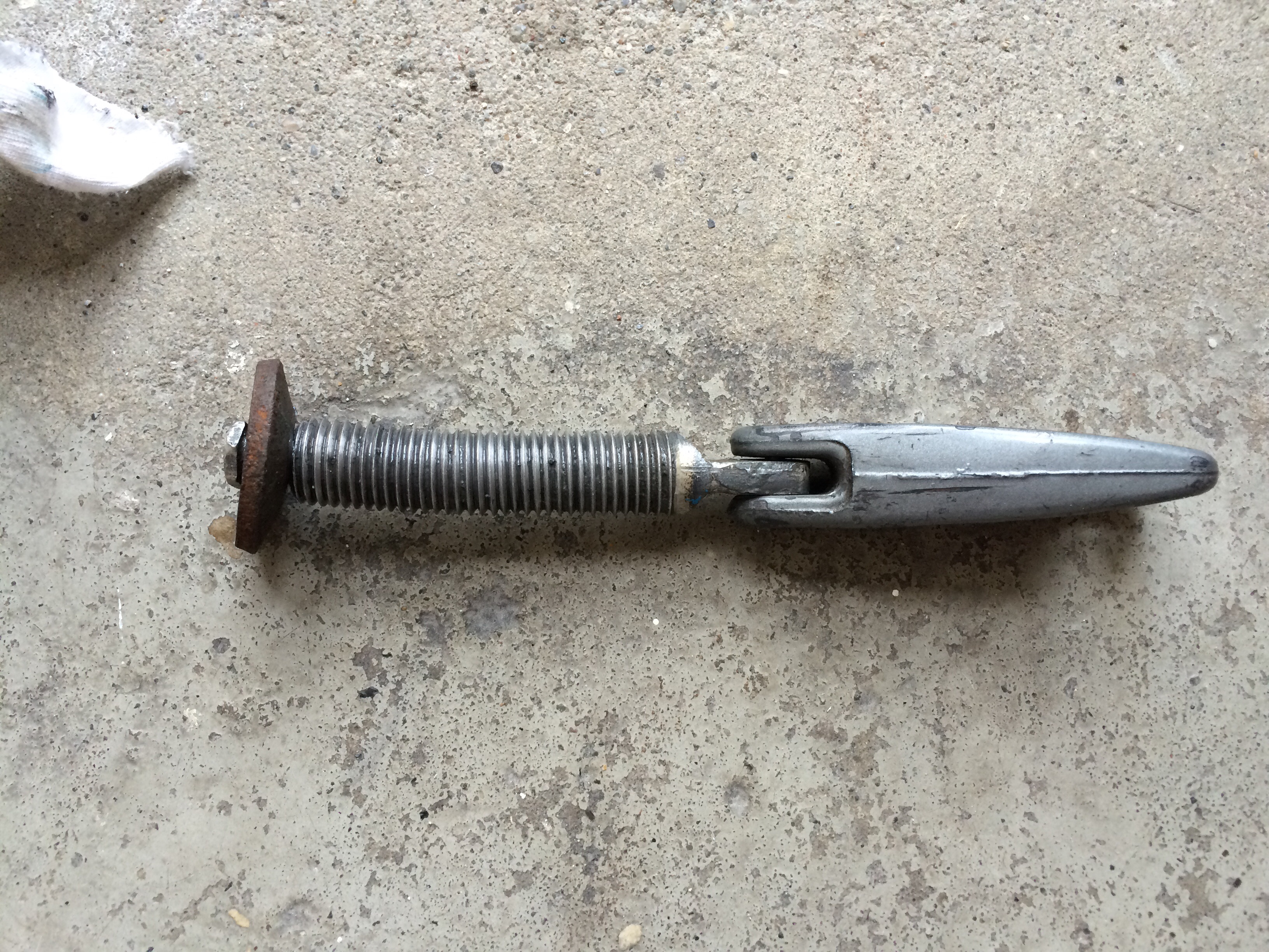

Den ene gevindstang til at spænde motoren fast til båden er åbenbart skæv, og kan derfor ikke spændes ordentlig. (Mariner 10 hk fra 1998).
Kan man rette det ud? (Se billede).
Derudover er de to ben på motoren som hviler på ydersiden af båden ret medtaget, og jeg overvejer at male det med Hammerite for at beskytte det. Andre forslag?
Sidst så knækkede bolten til den lille si ved propellen, hvor vandet suges ind til køling. Er der et trick til at få den ud, udover at prøve at bore den ud?
Måske kan bolten rettet op med lidt forsigtighed, det ville være en fordel hvis du kan finde en snitbakke og rense gevindet op efterfølgende.
Ja du kan sagtens male, fjern så meget af det irrede som muligt først.
Hvis du har mulighed for at svejse, så svejs en møtrik på den brækkede bolt, så kan man være heldig at få den skruet løs.(bedst med en tigsvejser)
Men ellers som du selv er inde på skal den bores ud, lidt besværligt bolten er jo rustfri, og materialet den sidder i er blød aluminium, så det kræver en god opmærkning.
