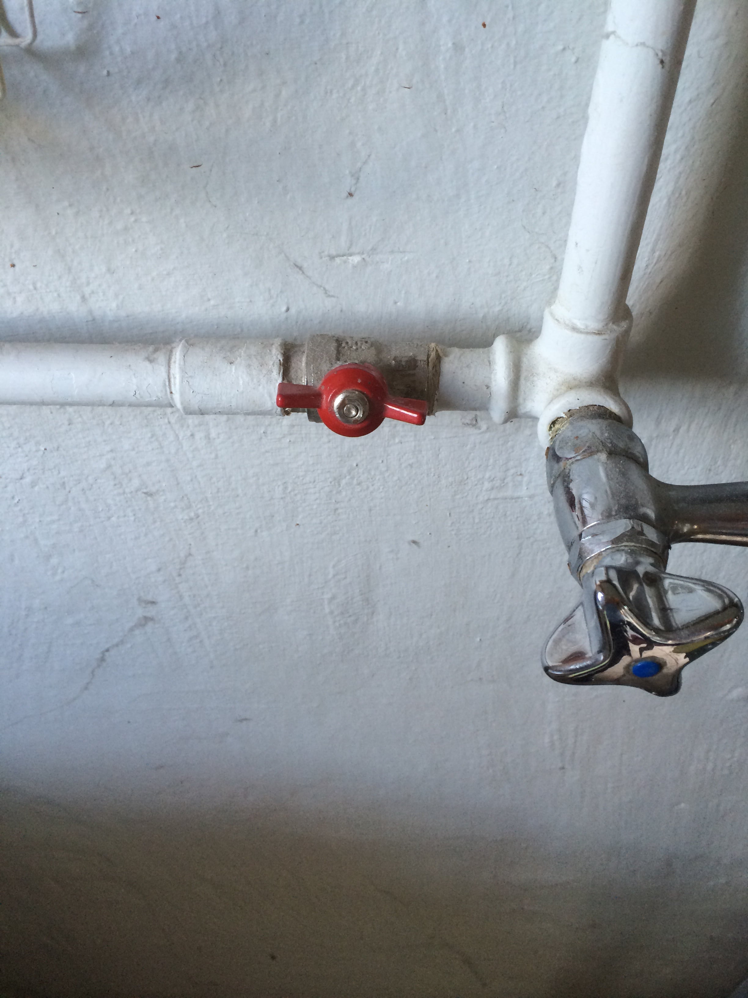

Hvordan slukker jeg for vandet? (Se billede)
Dagens lille simple spørgsmål
Hvordan slukker jeg for vandet på denne hane/vandlås?
Skal jeg bare bruge rå vold og magt? Eller er der et trix?
Den sidder nemlig bare godt fast!
Mvh
Frederik

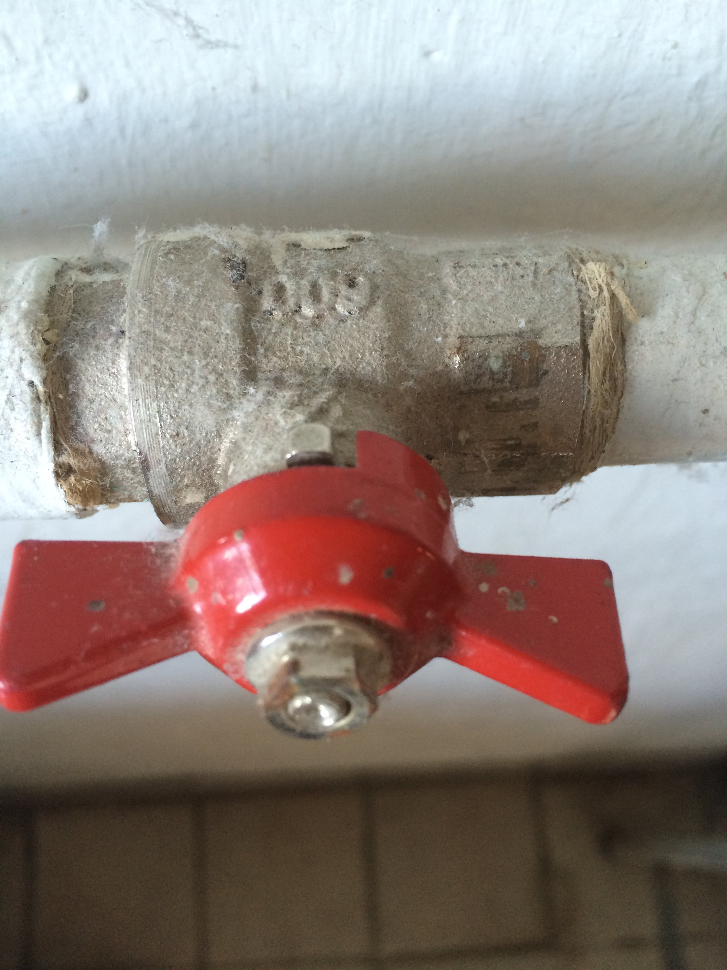

Den skal "bare" drejes højre om. Du kan evt. skrue møtrikken der holder håndtaget af, fjerne håndtaget og prøve at dreje på ventilen med en svensknøgle - så kan du muligvis få lagt lidt flere kræfter i.
Men hvis den er så hård som det lyder er det ikke sikkert at du overhovedet kan få den til at dreje og hvis du får den drejet kan det også være at spindlen knækker.
Ahh, tak det gjorde jobbet at skulle den ad og bruge en svensknøgle til at åbne/lukke...
Så kunne vi afkoble vaskemaskinen.
Tak for hjælpen
