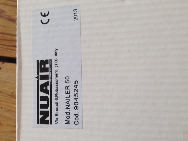

Har du mærket og evt model nr på pistolen kan jeg hurtigt finde ud af om det er det ene eller det andet ?

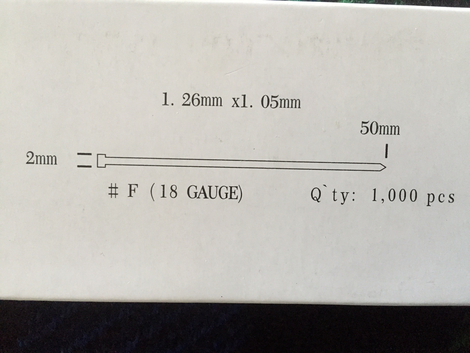

Her kommer specifikationer på dykker- eller stiftpistolen og dykkere/stifter.
Bliver gør-det-selv-klogere dag for dag.
Det er helt almindelige stifter du skal have fat i.
De laves i et hav af længder, fra 12 mm til 50 mm. Tykkelse er standard 1,2 mm ca
Dykkere på 1,6 mm kan ikke bruges i denne pistol
