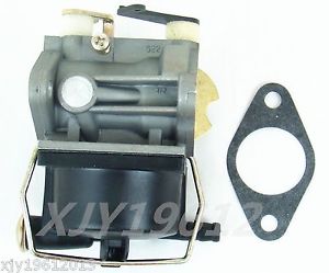

Hvilken type karburator er det der sidder på motoren kan jeg ikke lige greje da du ikke har oplyst modelnummeret ???
Der er dog lidt her og kigge på: http://www.barrettsmallengine.com/m...manual.pdf
Mvh. Leif.
Onliner:
Det er sådan en
