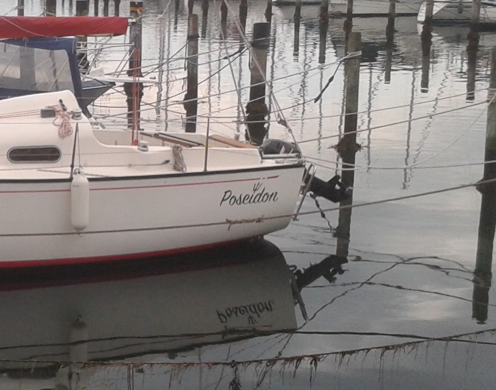

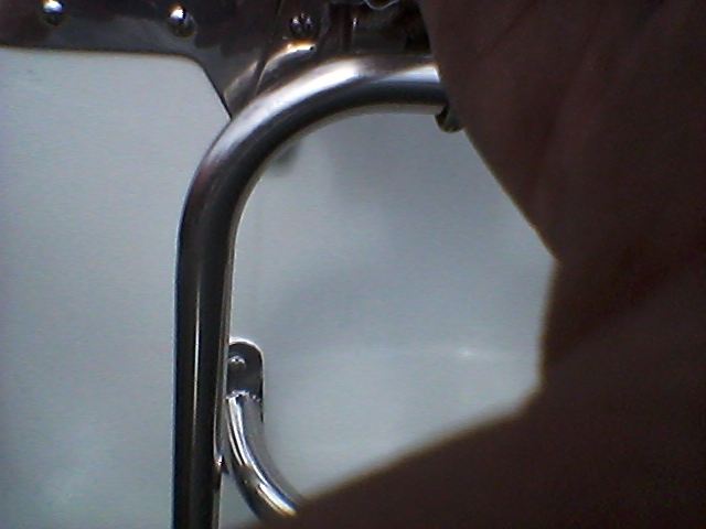

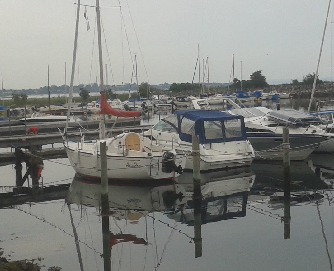

Jeg har et par stykker her !!
mvh René
RK
Nydelig båd.
Men det er et nærbillede af badestigen vi skal bruge. På dine billeder er den alt for lille til at man kan se hvordan den er lavet.

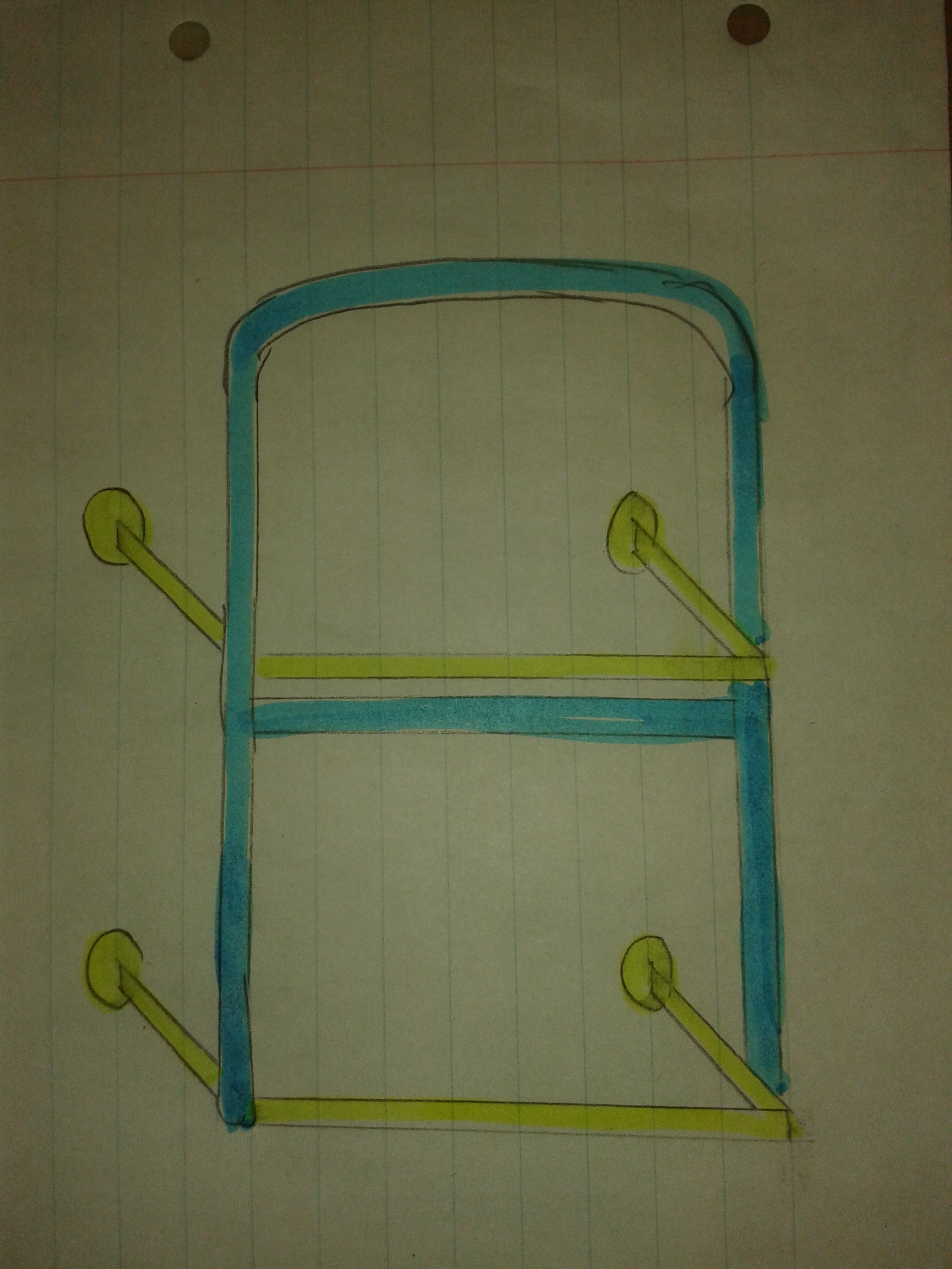

Sådan en har jeg, og den kan netup ikke nå fra trin til trin den ville ellers være perfekt.
Det øverste trin er en vandret bøjle fast monteret på hækken og har ikke opstander så det skal være fra trin til trin, jeg tager lige et bedre billed næste gang jeg er i marinaen

Så har jeg været på havnen, men det var ikke til da jeg ikke kan komme ud på hækken, men jeg har begået en lille tegning også.
Den blå del er hængslet i bunden på de nederste trin og når det er i vandet er der 4 trin i alt

Det ser ud som at stigen blot klemmer sig fast om det øverste fast trin.
I hvert fald for i sommer: Kan problemet ikke løses med en snor, der fra stigetrinet hænger med til vandoverfladen ? Trækker man bagud-nedad i snoren falder stigen ned.
Sæt en lidt tung (golf)kugle i enden af snoren, så den ikke kan blæses op.
"Snoren" kan også være en tynd stang, men den kan måske rasle.

Nej desværre kan det ikke bare løses med en snor, trinnet klemmer akkurat ikke og stigen falder ud i toppen, så lige nu er stigen bundet op med en snor, men ville være meget svær at få ned fra vandet, jeg prøvede med et par clips men den kan lige akkurat ikke nå, fra trinnet på den nedfællede del til den faste trin, så derfor mit indlæg..

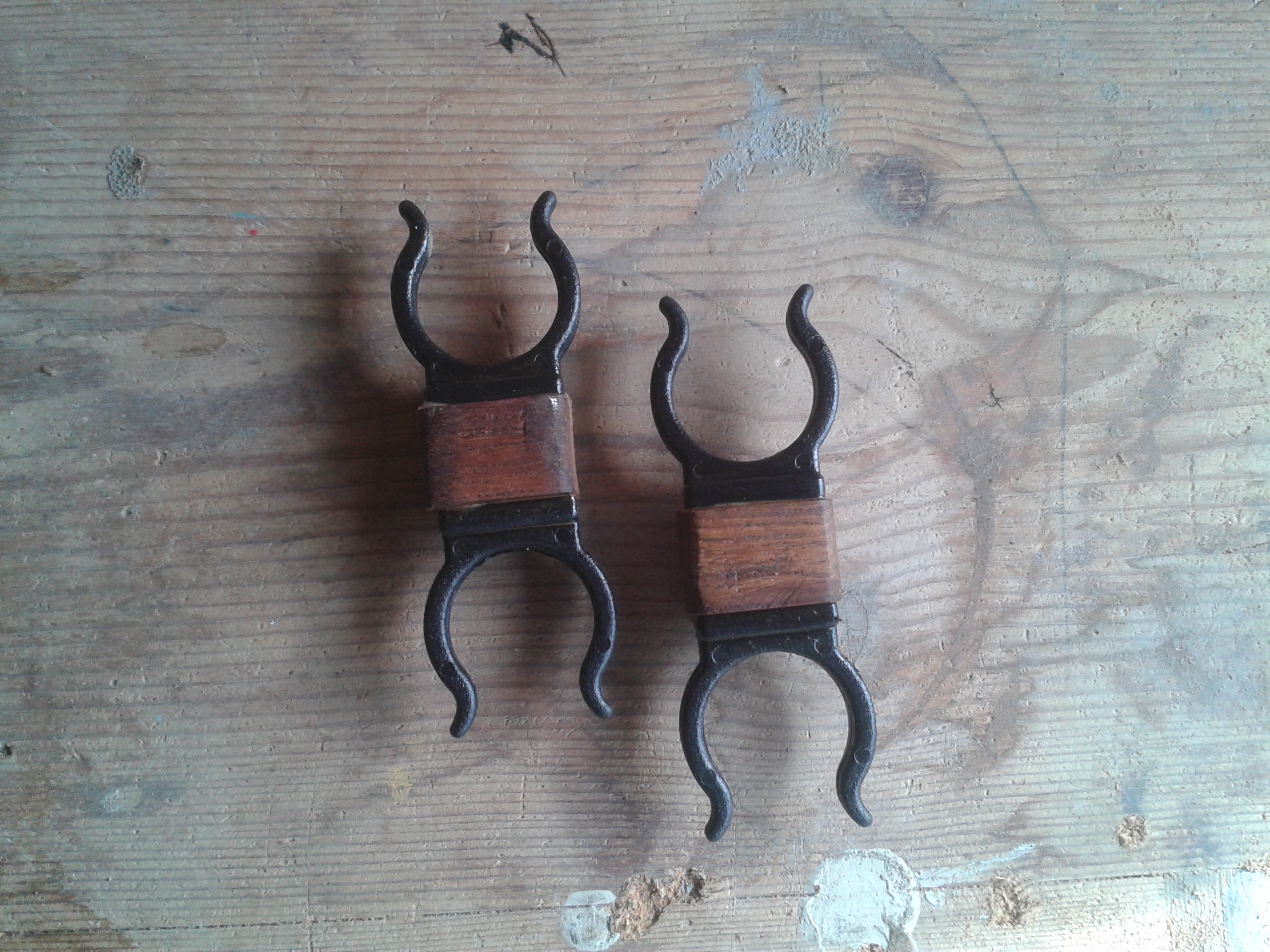

For at lukke denne tråd.
Jeg har lavet disse to clips, det fungerer fint..

Glimrende
