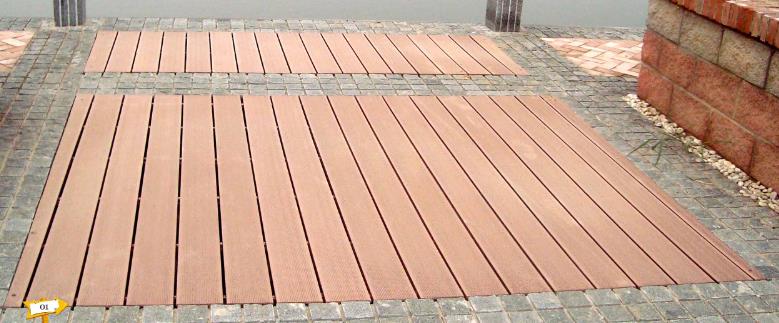

Vil lægge en ny terrasse ved sommerhuset.
Vi vil gerne have træ, men huset er også træ, så en ren træterrasse bliver vist for meget træ
Vi vil derfor lægge en kant af 40x40 cm fliser rundt om træterrassen (noget i stil med de på billedet bare med 40x40 fliser rundt om i stedet for brosten).
Der er ingen ben i at lægge fliserne og heller ikke i at lægge træterrassen, MEN hvordan får jeg rettet af så overfladen på de 50 mm høje fliser bliver i samme højde som overfladen på de 22 mm tykke terrassebrædder (har købt teak-brædder, så de kan i princippet ligge direkte på jorden) ???
Nogen ideer?
Kan jeg lave en ramme af NTR-A imprægnerede/komposit strøer under hele terrassen - både under fliserne og under træet?
eller skal jeg rette af til fliserne, lægge fliserne, støbe en lille betonkant og så efterfølgende grave ud til træterrassens støer ?
eller ??
