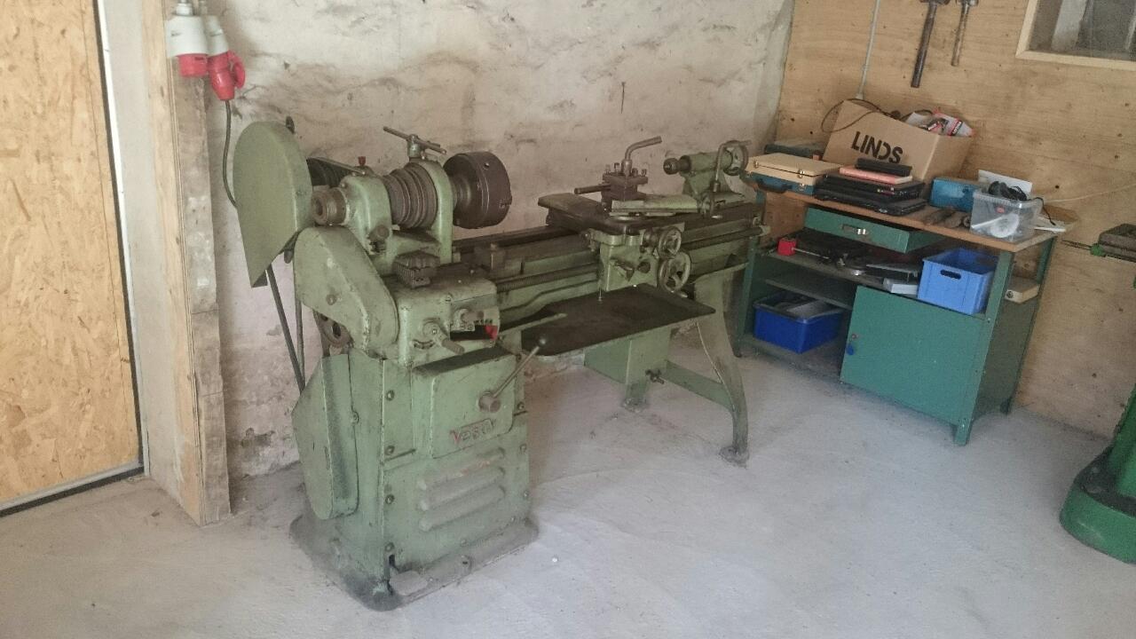

Er ny på forum her og vil nu høre nogle kloge hoveder omkring min gamle metaldrejebænk.
Har siddet og læst en del på siden og kan se, der er mange der har viden omkring den.
Det er en Vesuv med kileremstrænk

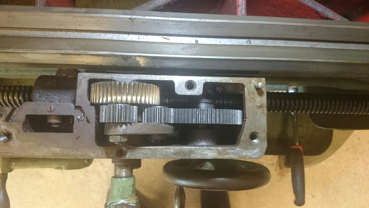

Mit problem er at når jeg køre med tilspænding i den langsgåenderetning vil slæden give et lille hop i tilspændingsretningen, i det tandhjulene udkobles.
Er der nogle der har erfaringer med dette problem, og eventuelt ved hvordan det kan afhjælpes?
Neden under er uploadet billede af maskinen og et billede af gearkassen efter jeg har åbnet den.
Mvh Simon

Mit bud er at der er slør i tandhjul eller i en not, så den lige står stille et øjeblik, når du slår tilspændingen til, og så giver et lille hop, og så ellers køre stabilt.
Indtil du finder problemet, må du jo så starte tilspændingen i behørigt afstand til emnet, så den ikke hugger i.
