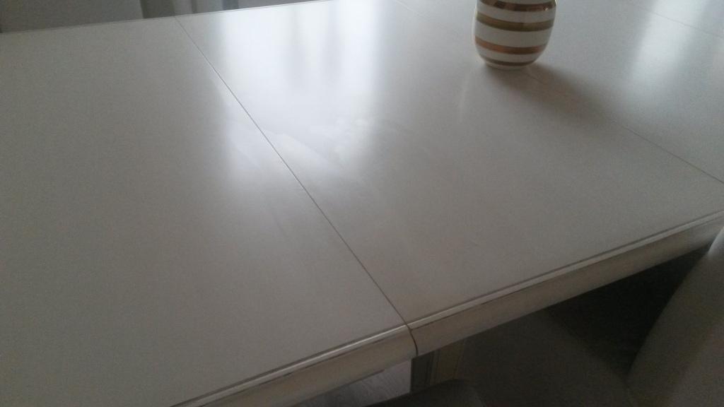

Acetone på hvidlarkeret bord Nielshempler 4 5560 07-07-2015 20:12 Hej Vi har fået Acetone på vores hvidlakerede bord og det har lavet nogen misfarvninger, da det jo nok har ætset lidt af lakken. Kan man på nogen måde fixe det uden at skulle ud i en omlakering? MVH Niels 3 svar Følg tråden Annonce Annonce Annonce
Lars ON 3102 2770 07-07-2015 21:15 Måske kan du polere det op igen med Slipol, Slipoline eller et tilsvarende produkt og en polerskive. Er lakken medtaget skal du måske først pudse den let med ståluld eller evt. fint sandpapir før polering. PS Et billede ville hjælpe lidt på forståelsen af omfanget af problemet.
Lars ON 3102 2770 08-07-2015 22:23 Hvis det alene er overfladens genskin kan du polere det ens. Er der en farveforskel, hvilket jeg ikke helt kan se på billedet, så er der nok ikke nogen anden vej end omlakering.
