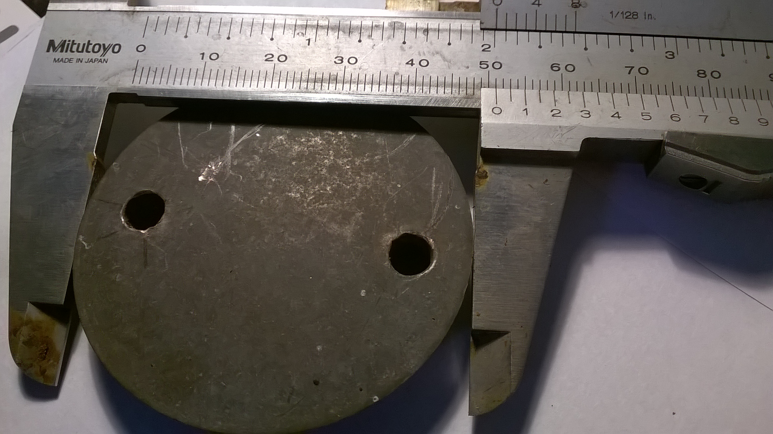

Jeg har et tankdæksel med to 5 mm huller placeret 36 mm fra hinanden - men jeg har ikke nøglen!
Hvis jeg borer hullerne op til 6 mm, passer nøglen fra min vinkelsliber til, men forinden vil jeg lige høre om andre har en anden ide til, hvor jeg kan skaffe den rigtige nøgle.

Jeg har lige købt en billig nøgle med indstillige kæber i Biltema, men der er nok også andre, der har dem.

Du mener denne lidt grimme stifttang http://www.biltema.dk/da/Vaerktoj/Elvarktoj/Slibemaskine/Stiftnogle-justerbar-2000018579/
Den ville helt sikkert kunne bruges, og er så billig så man bør købe to med samme, når nu man taber den ene i vandet.

Det er lige den, men om den kan holde til det ??? Men det er da et billigt forsøg. Næste trin er en hjemmelavet af fladjern og stålstifter hvis den bukker i forsøget.

Hvis den kan klare en møtrik på en vinkelsliber, kan den sikkert også klare dækslet. Men køn er den ikke 😏
