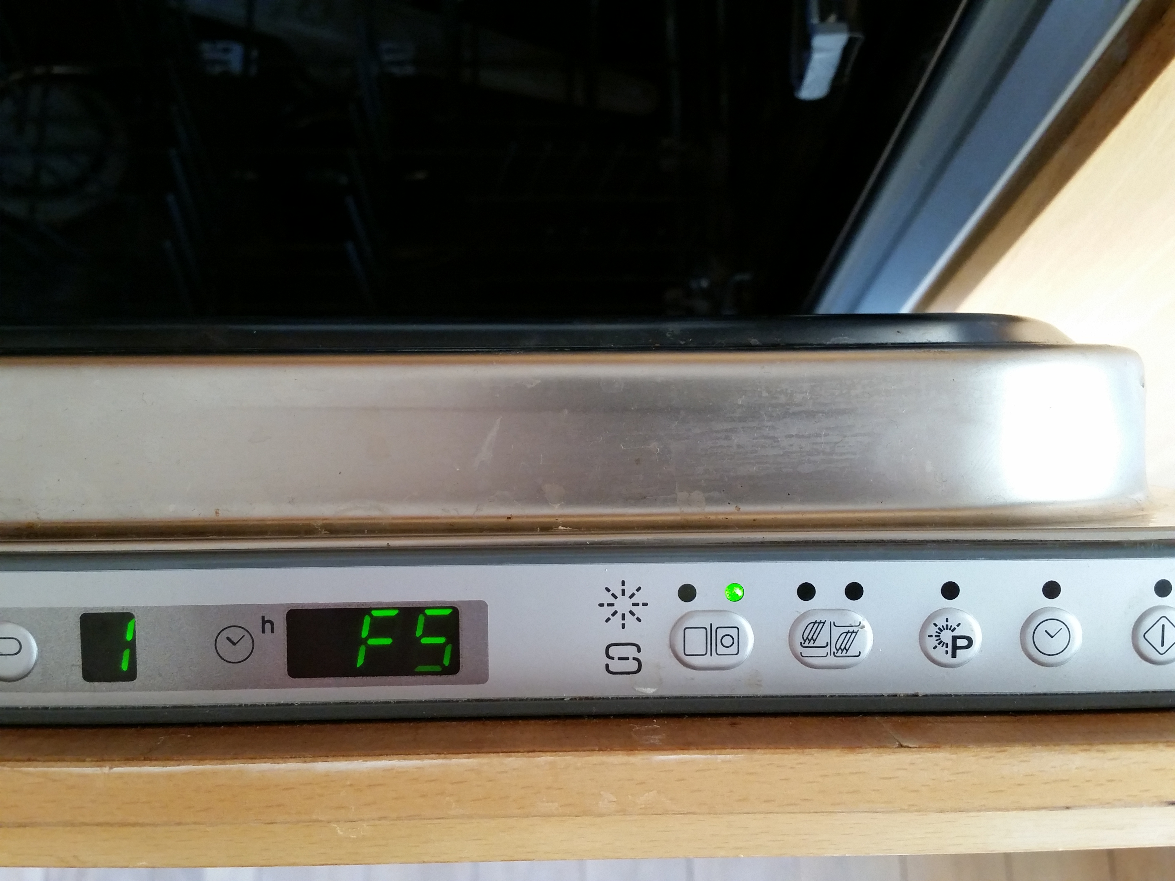

F5 fejlkode på Bauknecht opvaskemaskine RedNylk 15 6200 05-07-2015 14:02 Er der nogen, der har et bud på, hvad F5 fejlkoden betyder på en Bauknecht GSXK 3970? Jeg har fundet alle fejlkoder F1-F9, med undtagelse af F5, som maskinen nu viser efter ca. 1 minut. Manualen nævner kun F1, F4, F6, F7 og F8. 13 svar 1 2 › » Følg tråden Annonce Annonce Annonce

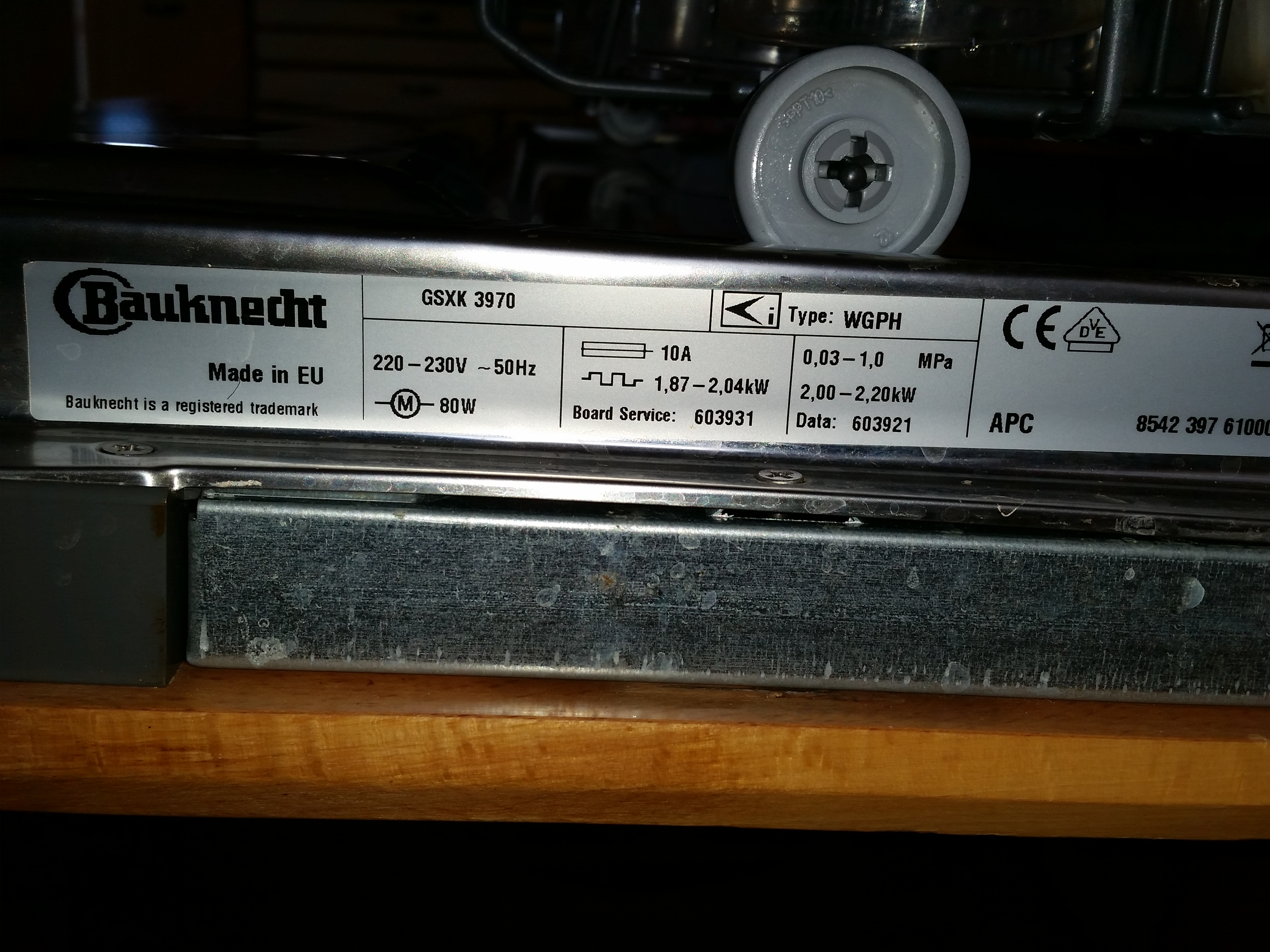

golf1985 649 8981 06-07-2015 18:21 der står et 12 nc nr på den der starter med 85 og består af 12 tal prøv og skrive det ind så slår jeg det lige op i de tekniske manualer <p> stave fejl er gratis</p>
golf1985 649 8981 06-07-2015 18:24 og du er helt sikker på at der ikke står fb i stedet for.Det kan være svært at se <p> stave fejl er gratis</p>
RedNylk Trådstarter 15 6200 06-07-2015 19:18 8542 397 61000 (et andet sted står der 8542 397 61001) Det er helt klart F5, medmindre displayet har en fejl.
golf1985 649 8981 06-07-2015 20:00 der står F5 maskinen kan ikke skrive Fb finder lige koden om lidt <p> stave fejl er gratis</p>
golf1985 649 8981 06-07-2015 20:15 fejlen betyder blokkeret spulemotor/vaskemotor. Tag højre side af hvis det er typen der slutter med en lang spids bag ud er der 99% chance for at motoren er revnet indv =ny motor evt tag den ud af maskinen og tjek om der sidder noget i vingen og blokkere den hvis der er ikke gør det er motoren def <p> stave fejl er gratis</p>
