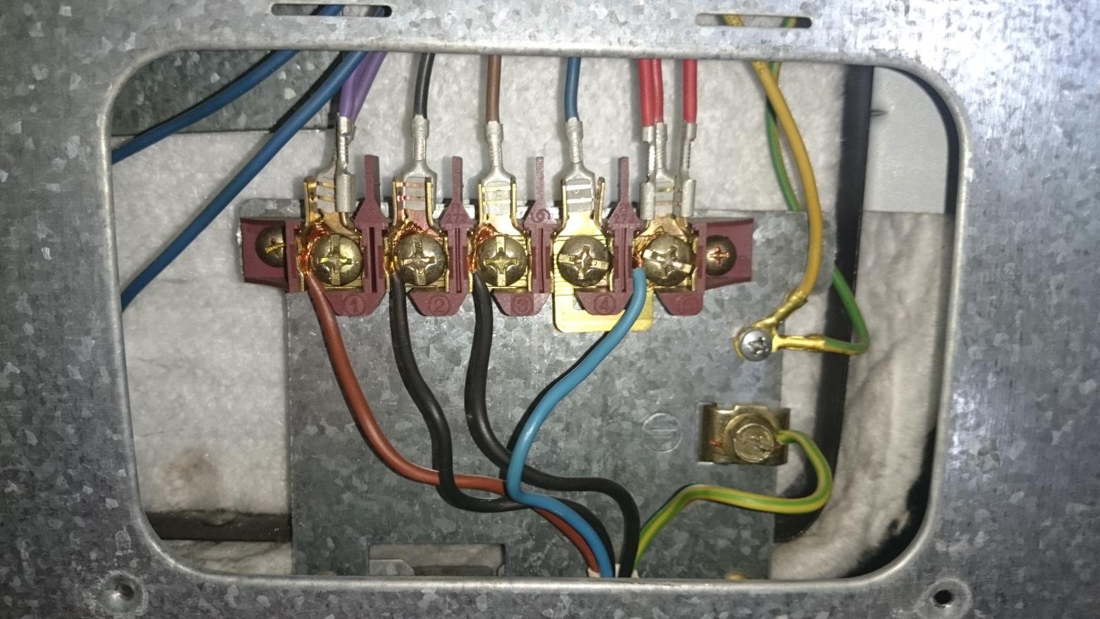

Den gamle ovn har følgende el tilslutning, der ikke er pillet ud endnu:

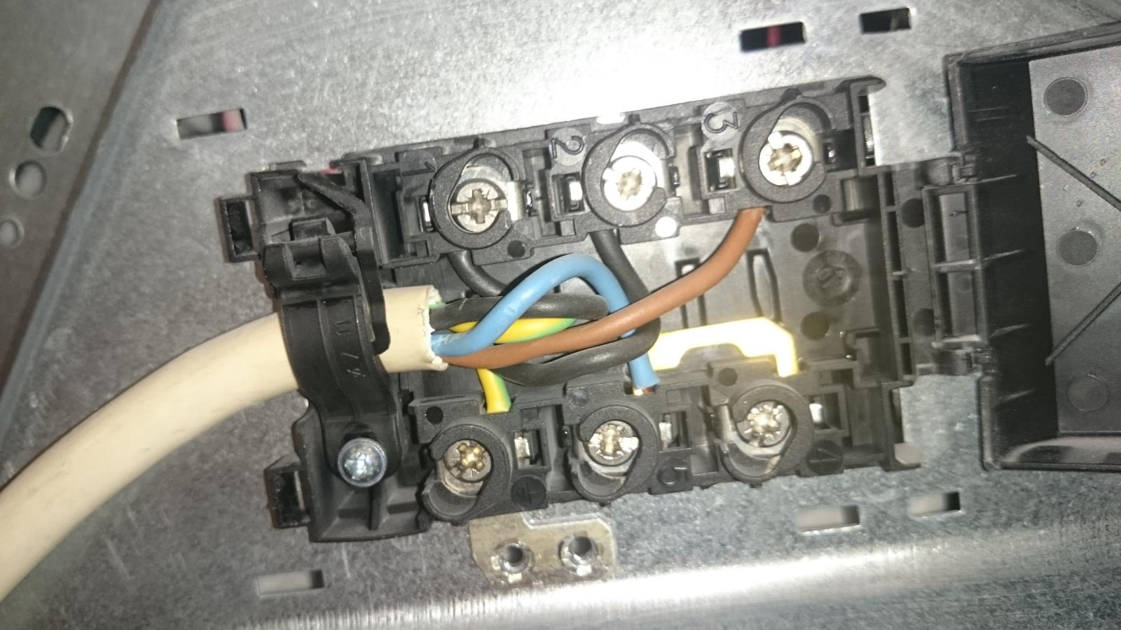

Den nye ovn kom med følgende stik allerede tilsluttet:
Mit spørgsmål er om jeg kan skrue ledningerne fra den gamle ovn fri og sætte direkte over på den nye. (Jeg slukker selvfølgelig for strømmen i hele huset inden jeg går igang)
Farverne ser ud til at passe. Der er 2 sorte, 1 brun, 1 blå og 1 gul/grøn...

Tak for svarene. Bare lige for at være på den sikre side, så kan jeg godt flytte ledningerne over? Eller skal jeg som Ev Elmand nævner følge tegning 4 og gøre noget andet, og hvad?

Du skal, som elmand siger, flytte ledninger over efter skema 4. Dvs brun, sort og sort på 1, 2 og 3. Gul/grøn på PE og blå på nul.
