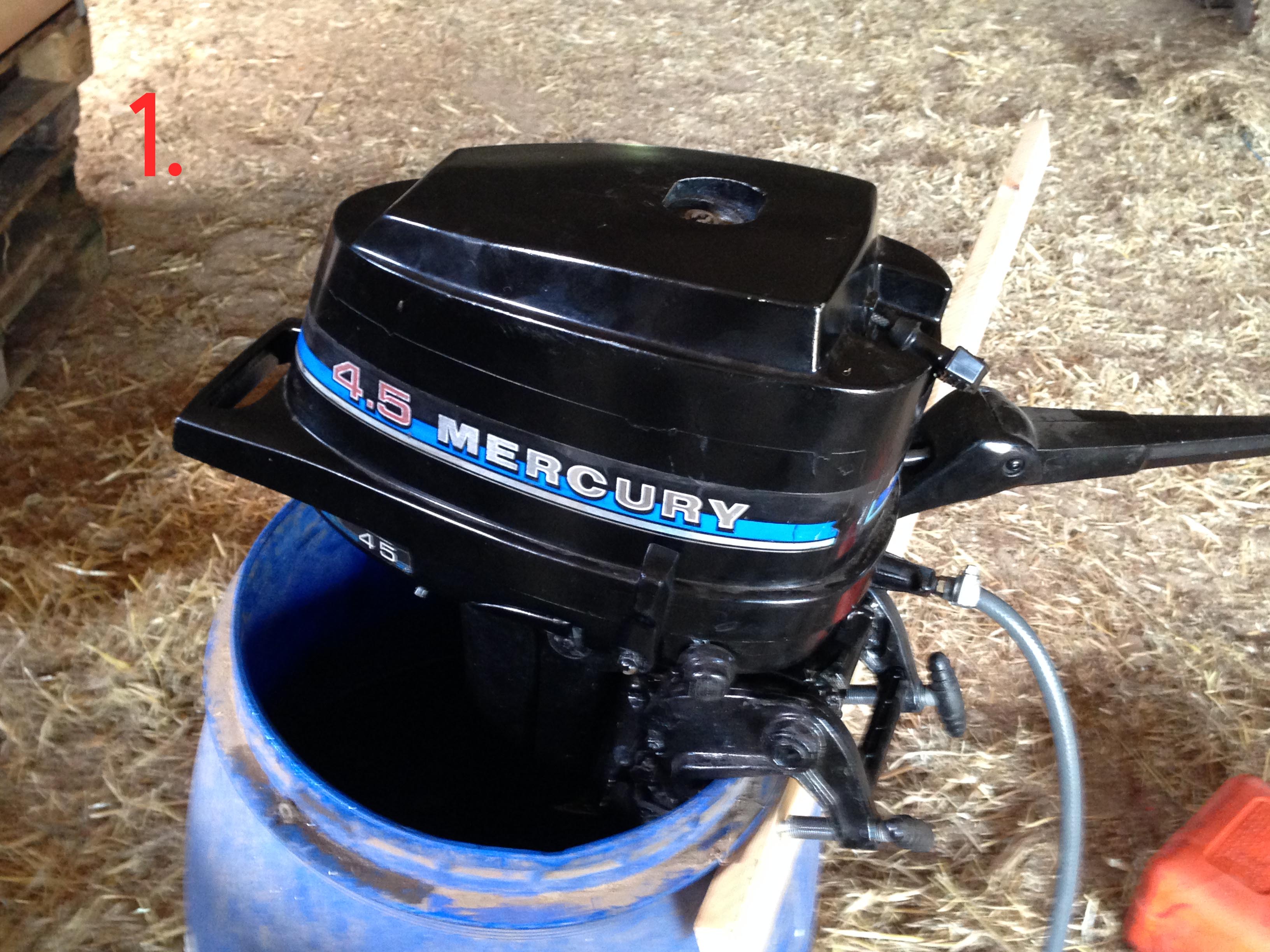

Jeg har købt en Mercury 4.5 hk påhængsmotor (ses på billede 1.). Den kører ustabilt og jeg har derfor to spørgsmål jeg håber I kan hjælpe med.

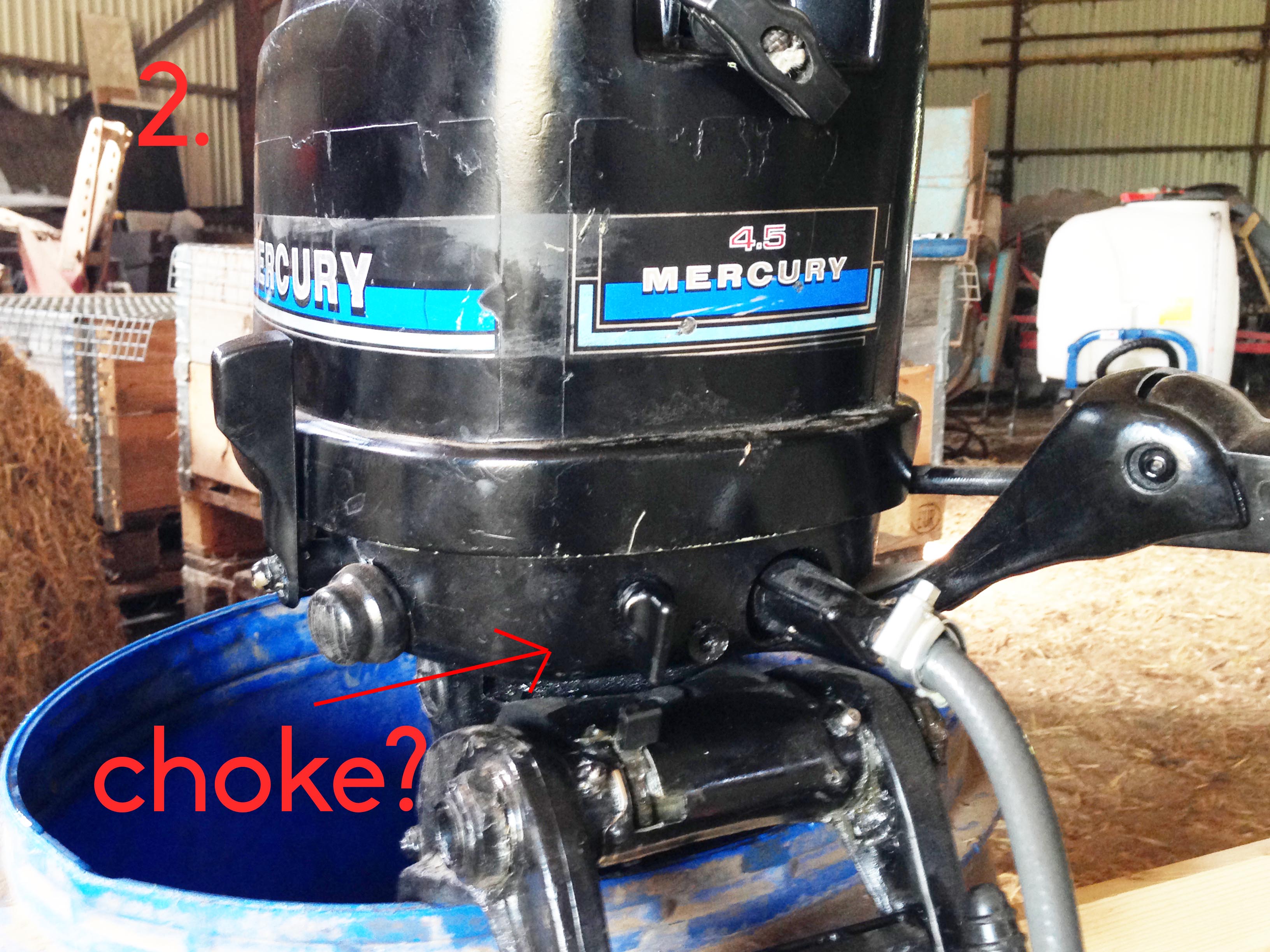

Er knappen der kan drejes vist på billede 2, choke? Hvis dette er tilfældet, er choke så slået fra når den er i lodret stilling?

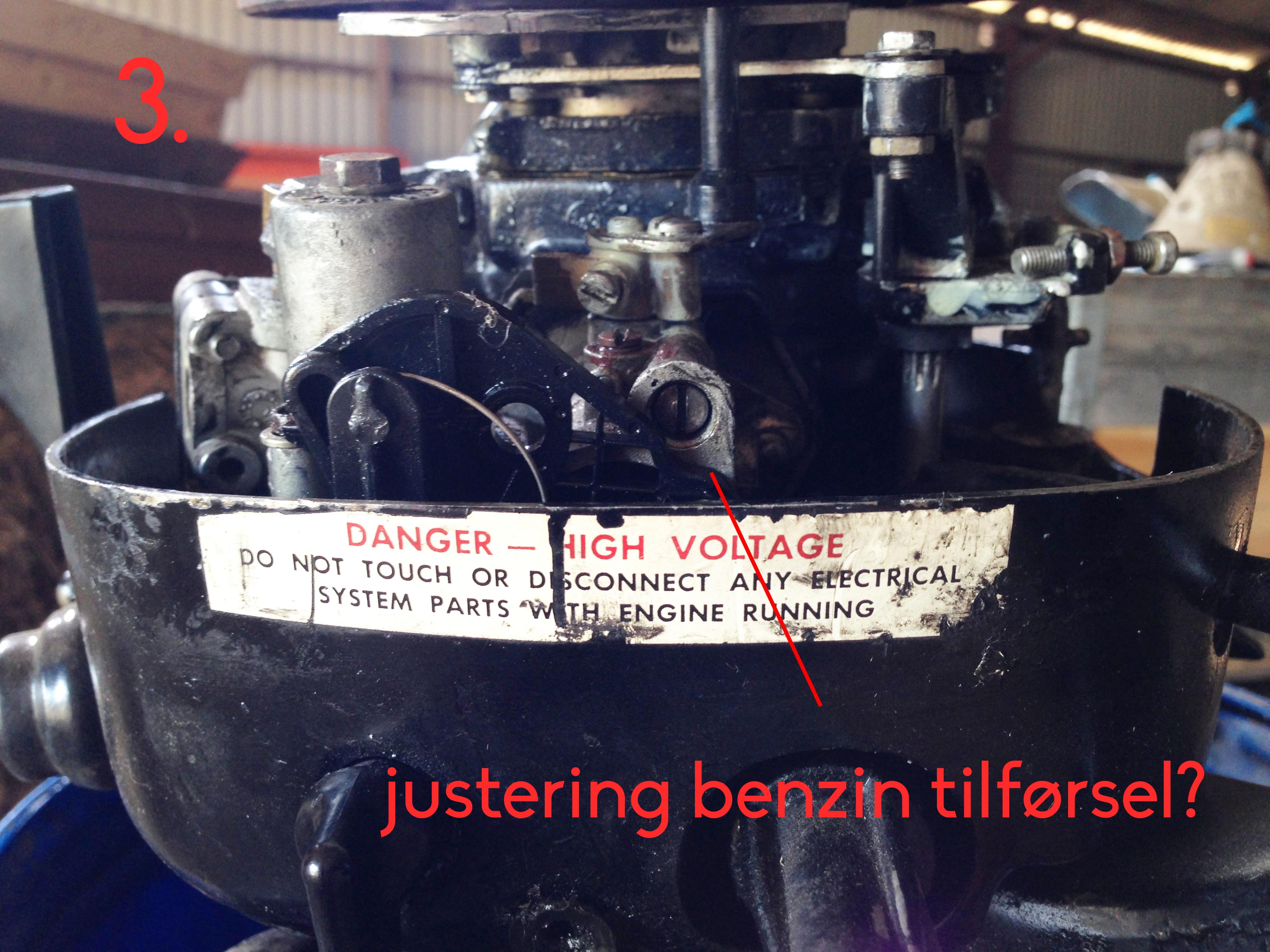

På billede 3 ses motoren hvor skærmen er taget af, billedet er taget fra fronten med kaburatoren i fokus. Er dette skruen man skal dreje på, for at justere tilførslen af benzin?

1. Formoder den skal vende ned (logik), men hvis du kigger ind i enden af karburatoren er der choker på når det bagerste spjæld er lukket.
2. Det kunne godt ligne tomgangsblandingsskruen. Bemærk benævnelsen.
Uden for nummer. Tag lige og stik den et nyt tændrør, er ment som et godt råd.
