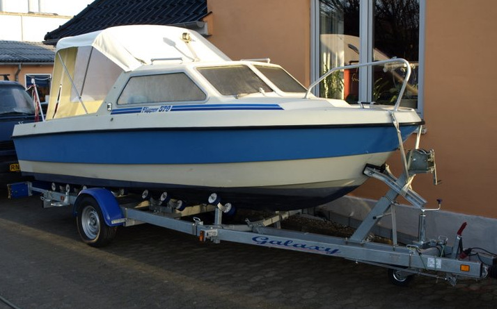

Her er vores "båd + trailer" - bare til sammenligniing:
Traileren vejer 303 kg
Vores båd vejer 780 kg med motor, tank og det almindelige udstyr.
Totalt vejer det 1080 kg - (og vi tager lidt mere ud, når vi trailer båden langt, så vi kører lovligt)
ALTSÅ Vi kan uden vanskeligheder trække en båd som vejer 780 kg op på traileren. Det er med håndspil. Traileren er godkendt til 1000 kg.
Naturligvis betyder det noget om slippen er flad eller stejl.
Jeg vil mene, at med en god kvalitet bårtrailer og et ordentligt håndspil, så kan det gøres med en båd der vejer 900 - 1000 kg.
Hvis du har en trailer godkendt til 1200 kg eller 1500 kg, så må vi jo gå ud fra, at spillet også er solidt nok til at det er tungere båd.
Her ser du vores båd på trailer:
MVH A.
