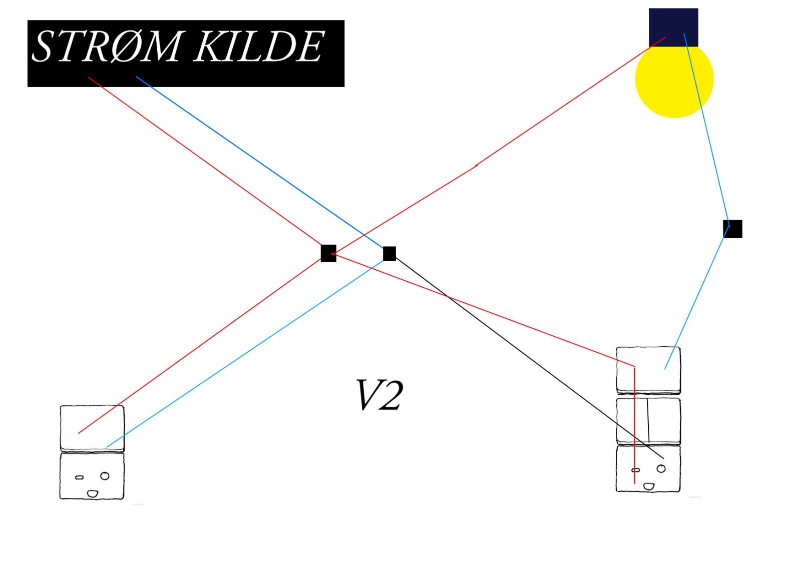

Jeg har været i gang med at fjerne gamle stof ledninger og erstatte dem med nye. Dog er der gået et eller andet galt i mit diagram, da jeg skulle samle det hele igen.
Ledningerne er forbundet som på billedet, men Lampen virker ikke Er der nogen der kan gennemskue hvad der er forbundet forkert?
*de sorte firkanter er samlinger.
pft.
9 svar
Ser ud til du kortslutter fase og nul i stikkontakten.

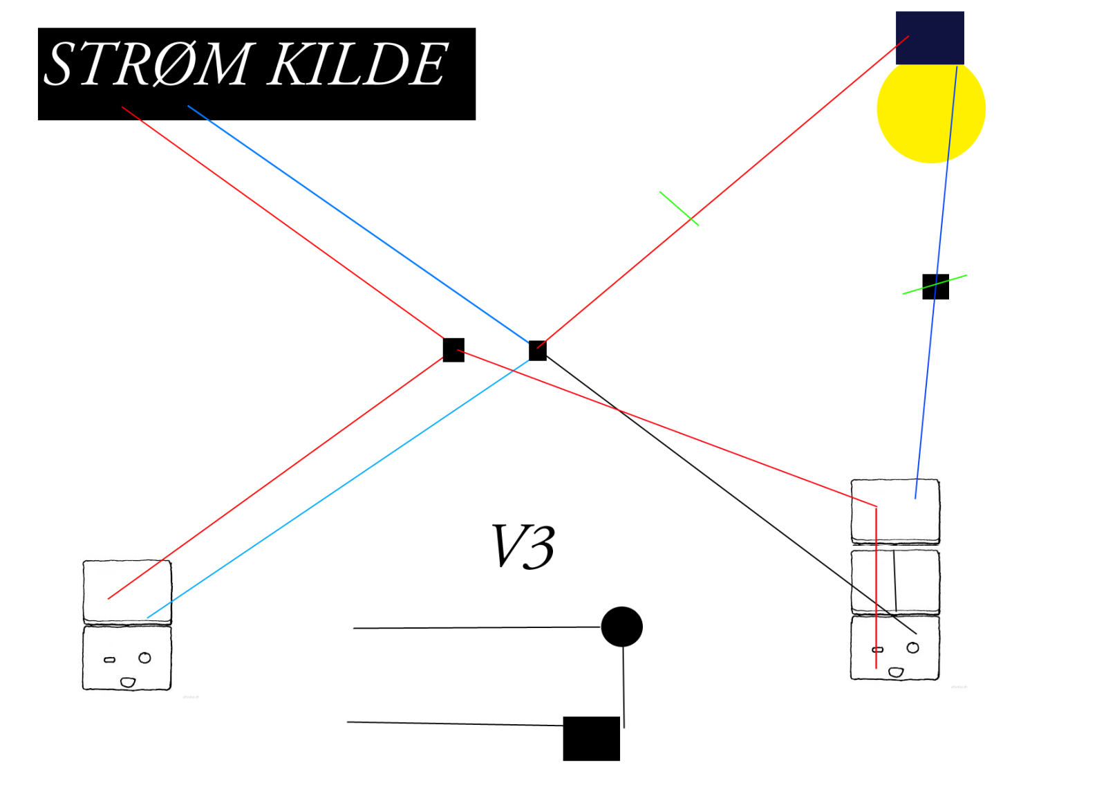

jeg har opdateret diagrammet, som det faktisk ser ud. (sort & rød) er ikke samlet i samme hul.
Mit relæ slår ikke fra, så jeg tror ikke der er kortslutning, og kontakten virker fint
Fejlen er i den røde cirkel, du sender 2 x "rød" op i lampen
Sæt blå frastikkontanten op i afbryderen, istedet for den røde. såvirker det...

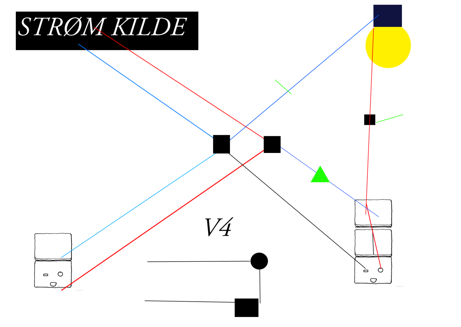

Så er jeg endt med dette diagram. Ledningen med den grønne trekant er blå, men går i rød samling. Men er det korrekt?
Jeg tester det i morgen
Du skal følge Je--ns hans diagram ellers dur det ikke. Hvis du arbejder med kabel, er den blå = blå og bør være nul  -  Den røde der går i stikk. og afbryder = brun og er Fasen - den røde fra afbryder til lampe = sort. Lampeledning/tændledning
