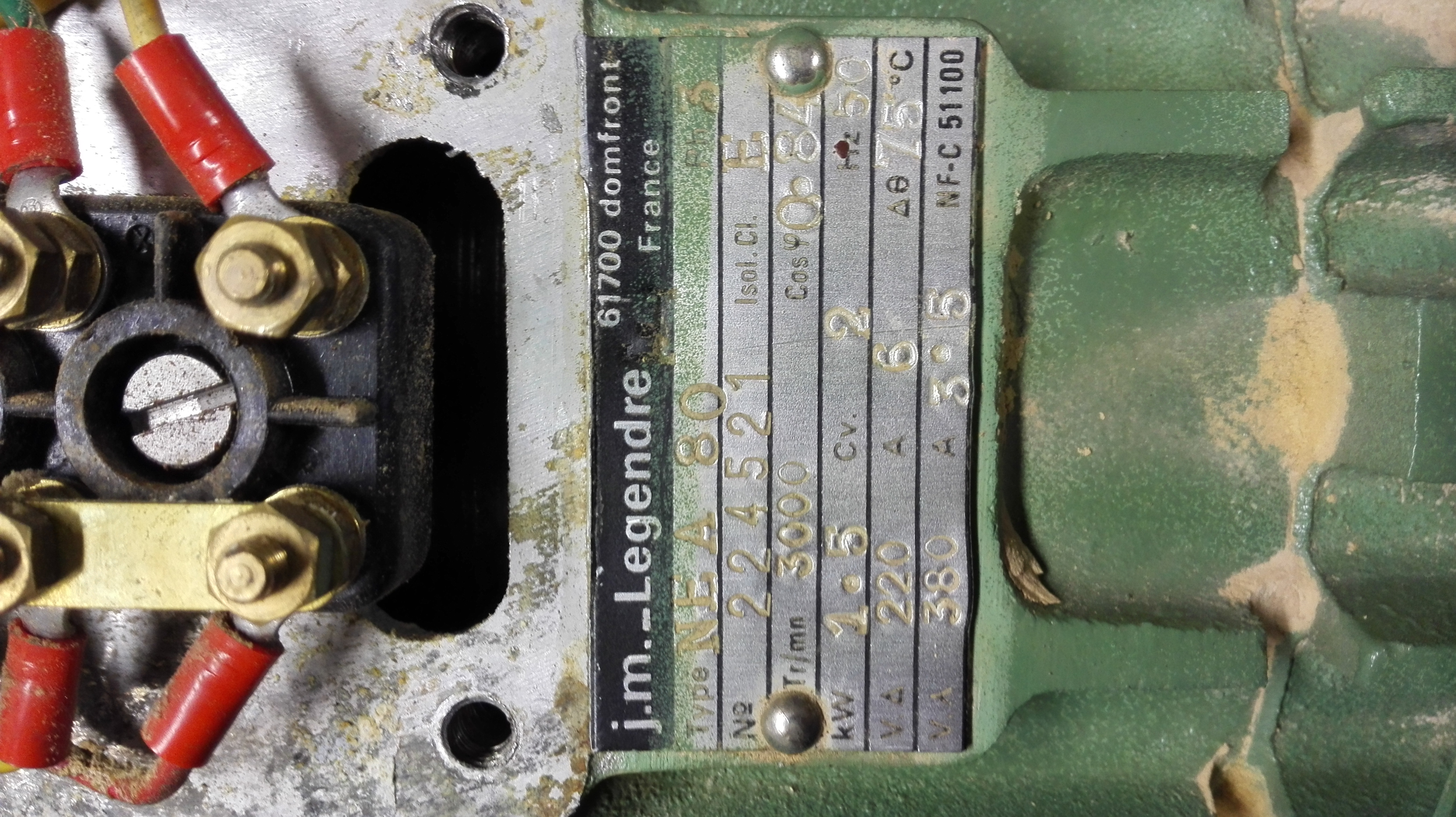

jeg står med en gammel elmotor (1975) hvor 2 af fasene ser ud til at være gået.
er der nogen af jer der har erfaring i at vikle sådan en om selv har set lidt på youtube og det ser ikke svært ud hvis man kan finde ud af antal lerere, antal vik.linger i en runde og hvormanger runder er der i et sæt.
jeg skal lave en 2,2 kW motor med 3000 omdr til 380v
så vidt jeg kan læse mig frem til er det så 2 par viklinger altså 6 sæt viklinger skal jeg så bare dele antalet af tiller i statoren med 6(12) for at finde ud af hvor mange "runder" der er et par ?

motoren er monteret via klemmekassen og det er ikke til at finde noget der bare ligner den samme hul afstand og motoren kan ikke flyttes ret meget af hensyn til klinge hejs og fladrem :-(
så alle de monterings typer jeg har kikket på er der ingen der umiddelbart kan tilpasses :-(
så jeg bliver næsten nød til at prøve at vikle den
Kan du ikke ligge et billede op.
Så kunne det være det var nemmere at nogen kunne hjælpe dig.
