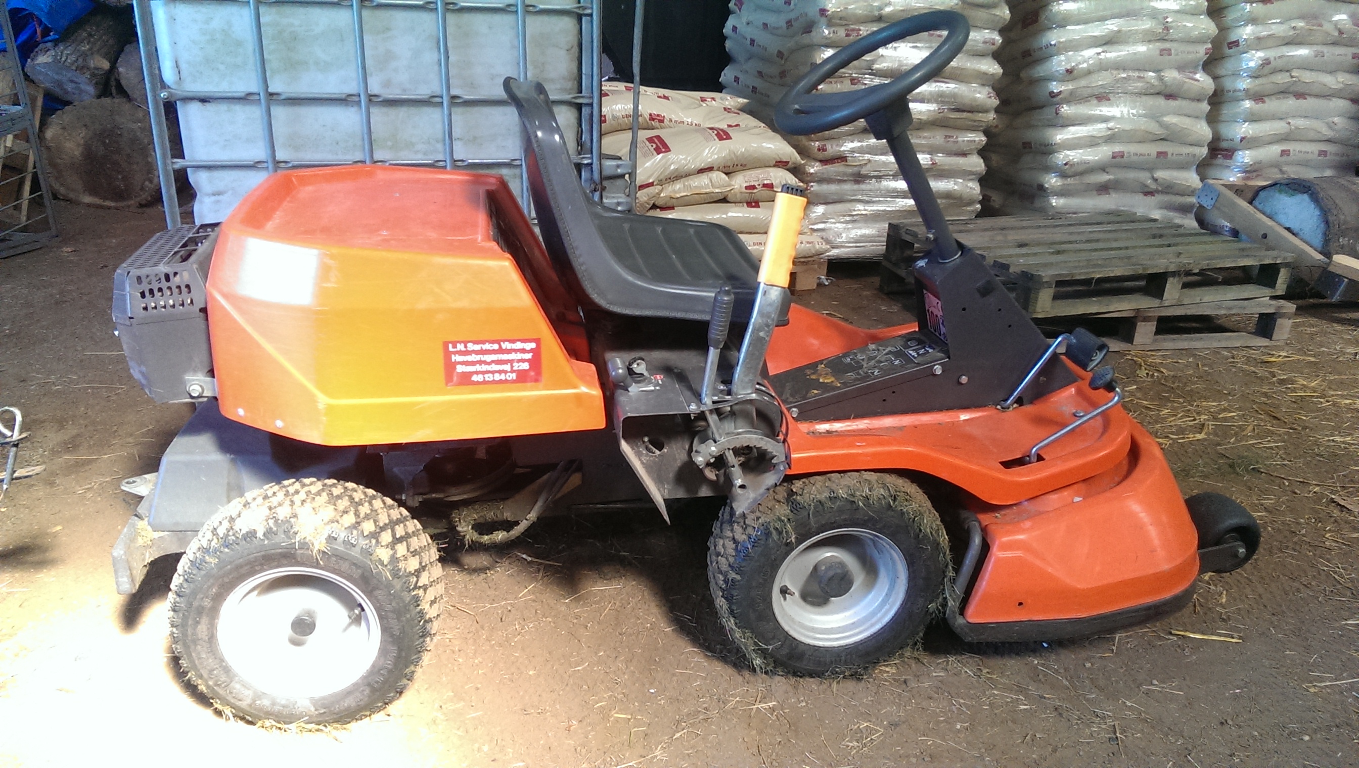

Hvilken model Husquana har jeg ? Lottrup 2 5400 28-06-2015 07:43 Jeg har købt en Husquana havetraktor brugt og kan ikke se model info nogle steder. Er der nogen der kan genkende denne ? 3 svar Følg tråden Annonce Annonce Annonce

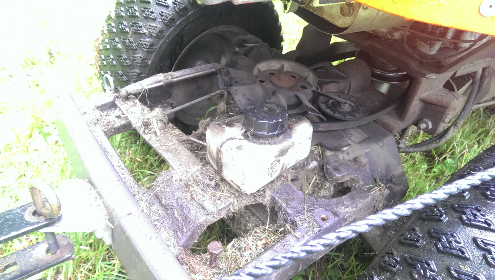

Lottrup Trådstarter 2 5400 28-06-2015 23:58 Tak - det har du vist ret i. Jeg har fundet en manual til den nu, men den beskriver ikke hvad det er for en beholder der sidder bagerst ved motoren. (se billede). Den er tom nu, og jeg vil gerne fylde det rigtige på den. Er der nogen der kan guide mig ?
Skovelev 23 9800 30-06-2015 11:24 Det er olietanken til transmisionen. Der skal sae 30 olie i. Men pas på ikke at komme for meget i. Der skal måles når transmissionen er varm. Hvad skal vi med guld og sølv når vi har 4x4 og ØL?
