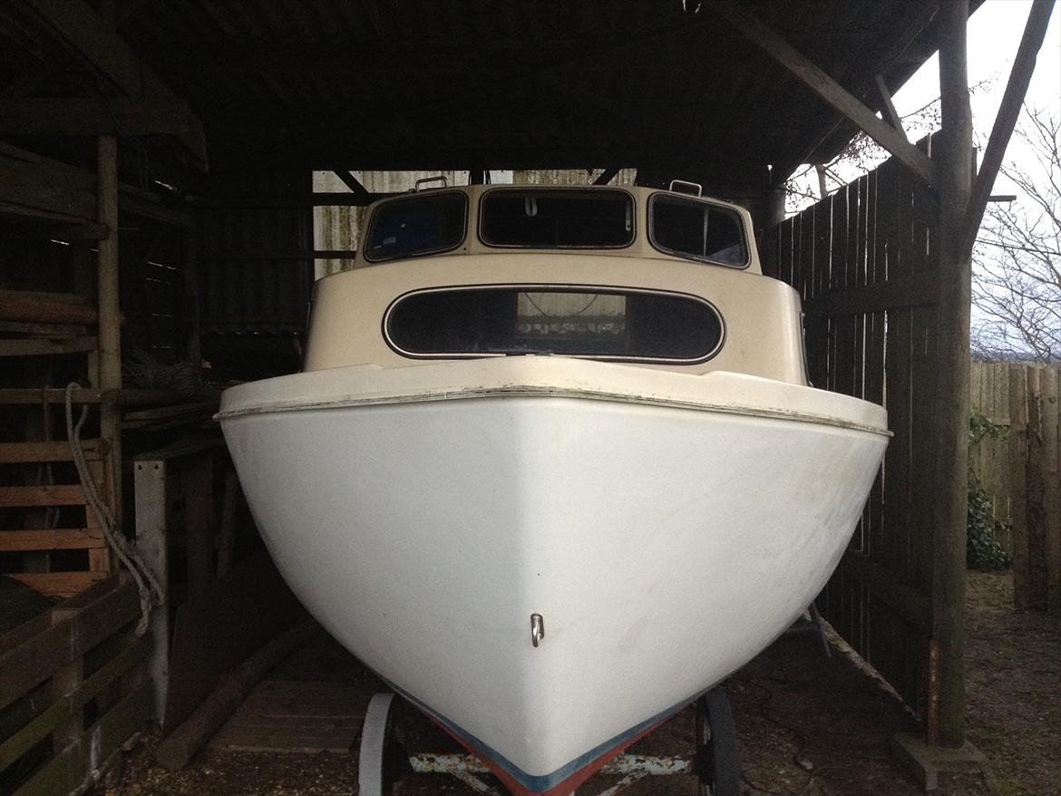

Jeg tænker at montere et øje i stævnen af min jolle, for fastgørelse af wire/line når den skal hales op på trailer samt fastholdelse af jolle under bugsering på traileren.
Jeg har set disse og tilsvarende på nettet, men synes ikke rigtigt de tiltaler mig. Jeg savner noget mere støtte/plade på bagsiden til fordeling af kræfterne i skroget.
Desuden kunne det måske være rart, at øjet kunne demonteres når det ikke anvendes (jollen skal jo ideelt set kun på/af trailer een gang om året)
Og hvor i stævnen skulle det evt monteres (fx. afstand fra vandlinie)
Åh-jo: Jolle er en LM16 damjolle med en lille Bukh diesel. Hvad vejer den? 700 kg med løse?

Fortøjning og anker fastgøres til klamper på henholdsvis for og agterdæk, øjet skal "kun" bruges i forbindelse med vognen. Som den står nu, er der ingen stævnbeslag der forhindre jollen i at køre frem på vognen (det skal jeg også have lavet) og ingen strop der forhindre jolle i at køre bagud af vognen.
Jeg tror ikke klampen på fordækket kan klare at trække jollen op på vognen ved ophaling.
Det er vel heller ikke det sværeste at (få) lavet et rustfrit beslag der fordeler kræfterne bedre i skroget (fladjern op/ned indvendigt i stævnen, b x h x t ~ 30-40mm x 150 mm x 5 mm eller noget i den stil)

Ja du skal have et solidt øje i stævnen, når båden skal trækkes op på traileren.
Det må ikke sidde for højt, så får du et forkert træk når båden skal hives op.
Stævnen er normalt meget solid, men en extra forstærkning skader jo aldrig.
Jeg håber der er en/andre der har gjort noget lignende med en LM16.
Tænker at placere øjet ud for det spillet, så wiren kommer til at forløbe parallelt med vognens kølruller.

Her et billede, øjet ser jo lidt klejnt ud til en så stor båd...
Størrelse? Tjah. Hvis "bolten" kan tåle bare 20 kg/mm2 (200 N/mm2), så kan den løfte en båd på 800 kg lodret op med bare 40 mm2 svarende til en diameter på ca. 7,2 mm. Der skal så lige korrigeres for lav temperatur, stød, skævt træk m.m.
Men det er faktisk som billedet jeg tænker at lave det, dog måske med et løfteøje der kan skrues ud når der ikke er behov for det, så det ikke sidder i vejen "til daglig".

Ja du kan da god lave så det kan skrues af, jeg synes nu ikke stævnøjen er i vejen.
Men en øjebolt, og et passende arencement med gevind i båden, skulle det da ikke være et problem.
