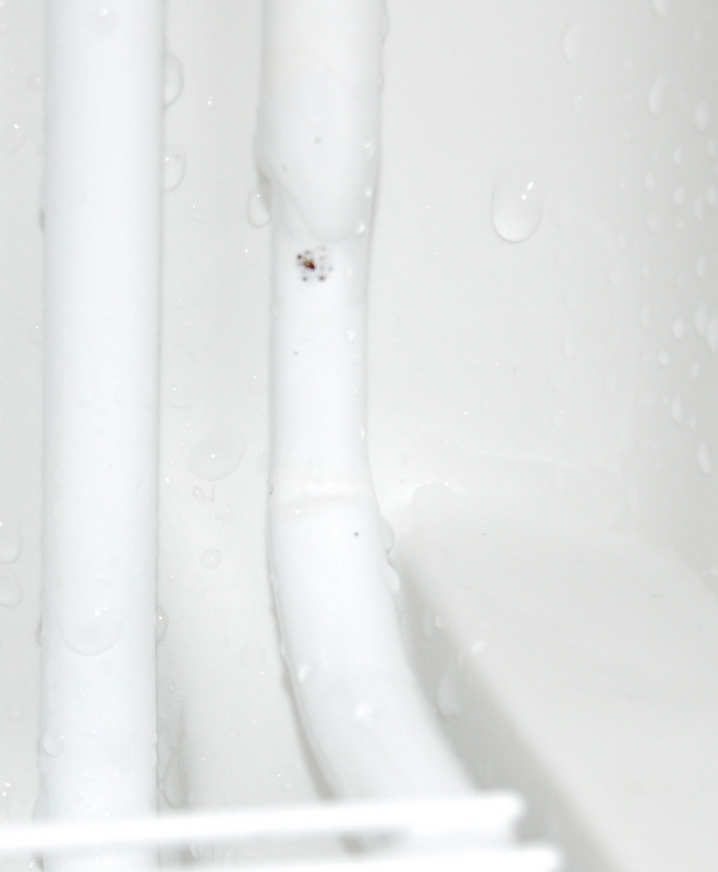

Jeg har afrimet fryseren i mit køle/fryseskab og har optaget en lille mørk plet på et rør. Det ligner rust.
De rør er vel lavet af stål og ikke af kobber?
Skal man gøre noget ved det?  Lakere det med neglelak? Kan lakken tåle frost? Kan et rør ruste i frostgrader evt når der er is på røret ?

Det kan sagtens ruste elv om det er frost.
Og der sker ikke noget ved at give det neglelak, jeg tvivler på at det hjælper.
