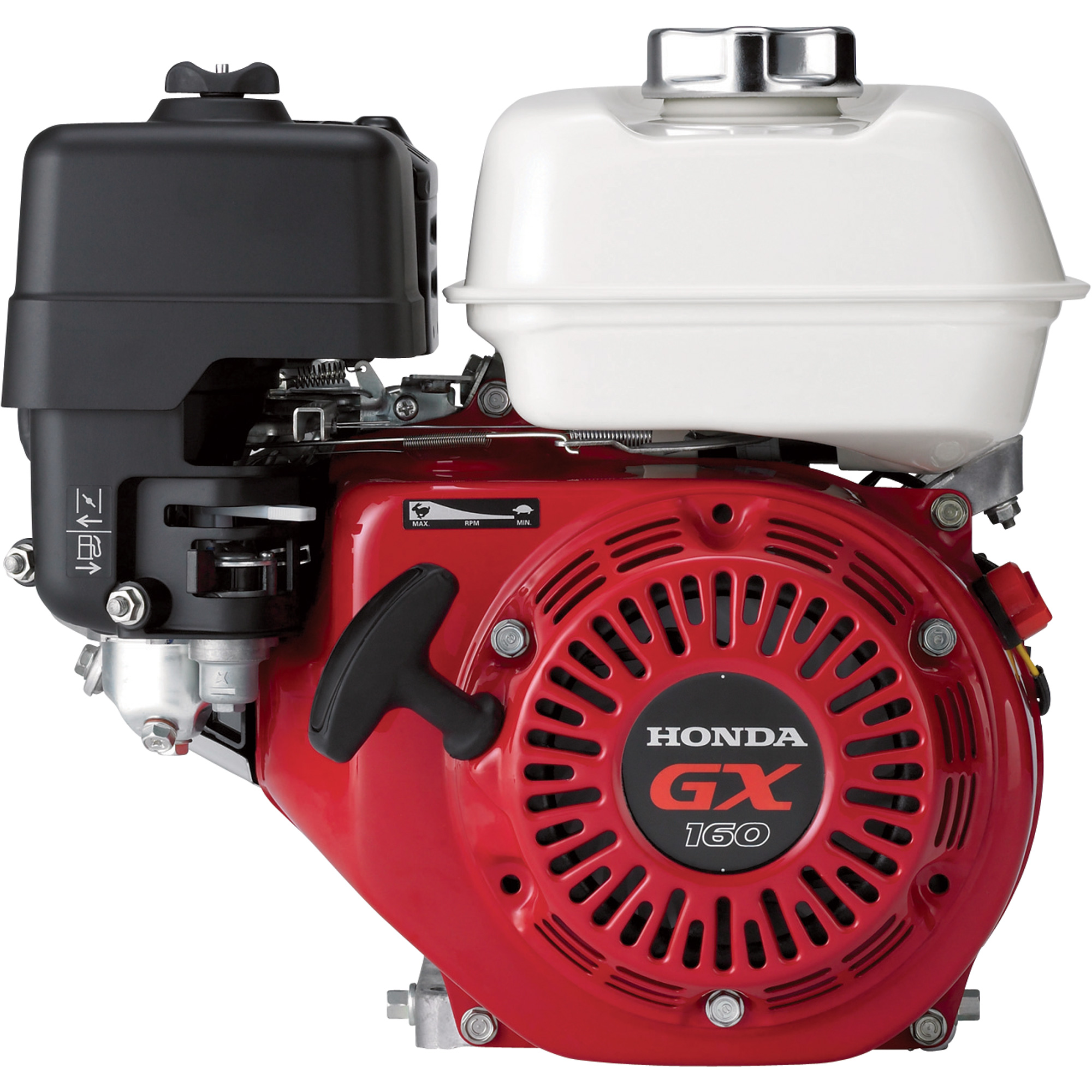

Kan ik lige finde noget nummer på den men det er sådan en her
Skrevet af steven s på 25-06-2015 09:02
Den modellen hedder GX 160 som der står på siden. Den bliver vist også kaldt en Kina Honda.
Men hvorfor den skulle lave problemer er mig en gåde da de ellers plejer og være mow stabile.
Prøv lige og kontroller ventilspillerummet. Det kunne være det er der fejlen ligger. De skal stå 0,15 på indsugning og 0,2 på udstødning i kold tilstand. Det kunne jo være ........................
