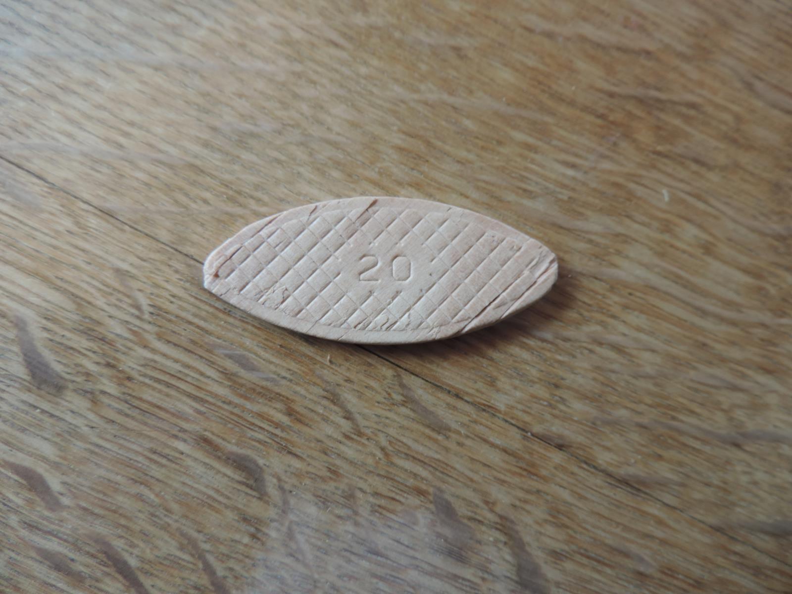

Eller en' lamelfræser (ovale fisk) Lemmello elller lign. Du kan fræse en lang slids i dit 45 gr. snit og lave en fisk som passer i størrelsen.
Har en billig fra HN den har jeg brugt rigtigt meget, sæt evt 2 stk i. (om du har et bredt terrasse brædt på F.eks. 5" og skærer 45 gr. snit får du et ret langt stykke hvor du sagtens kan anbringe et par af disse.
