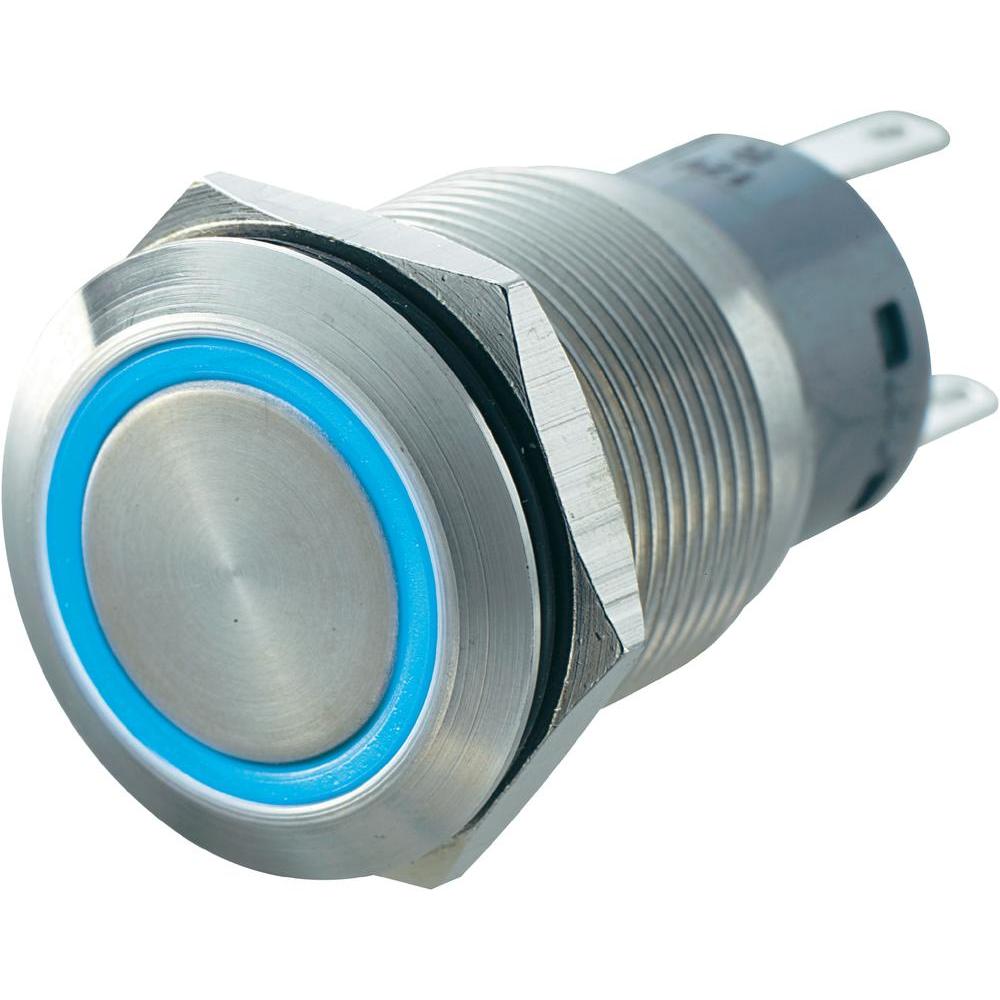

Jeg er ved at bygge et PC-kabinet i en aluminiumskuffert til min søn.
I denne vil jeg gerne montere en Tændknap ala denne:
men er i tvivl om hvilken version det skal være.
Den skal slutte kredsen når knappen trykkes ind og åbne når knappen slippes.
Så vidt jeg kan se er der disse to varianter:
Er det den rigtige type jeg har fat i?
Produktet ligger på dette link:
http://www.conradelektronik.dk/H%e6...84_0216610

Den du har link til kan gøre det. Den har en slutte og en bryde kontakt. Du skal bruge slutte.

Det vil sige kredsen er KUN sluttet så længe knappen trykkes ind?

Ja, du skal kun bruge kontakten til at give en impuls til bundkortet. Nojn.
Sådan som tegningen vises er den kun sluttet så længe kontakt er trykket ind. De skriver at man kan bestille spec. knapper som er on/off de skifter hver anden gang, men det er jo ikke det du har brug for. Så den du henviser til er ok.
