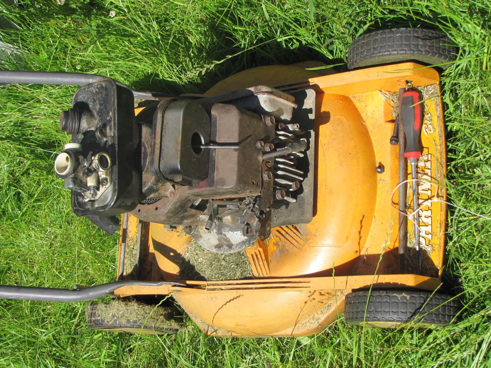

Jeg fandt et billede. Skruetrækkeren ligger lidt uheldig.
Maskinen er nu ikke helt ringe.
Nej, det er ligegyldigt. Det er en Partner MED bioklip og er formodentelig HØJST 25 år gammel.
Den er født med den type kniv du linkede til og ikke den du kører med nu.

Skrevet af Nitter på 30-07-2015 13:11
Tak for informationen.
Jeg har slebet og afbalanceret kniven, og nu køre maskinen ok.
Desværre er skjoldet gået lidt i stykker i den ene side, men ikke mere end at det skulle kunne repareres.
