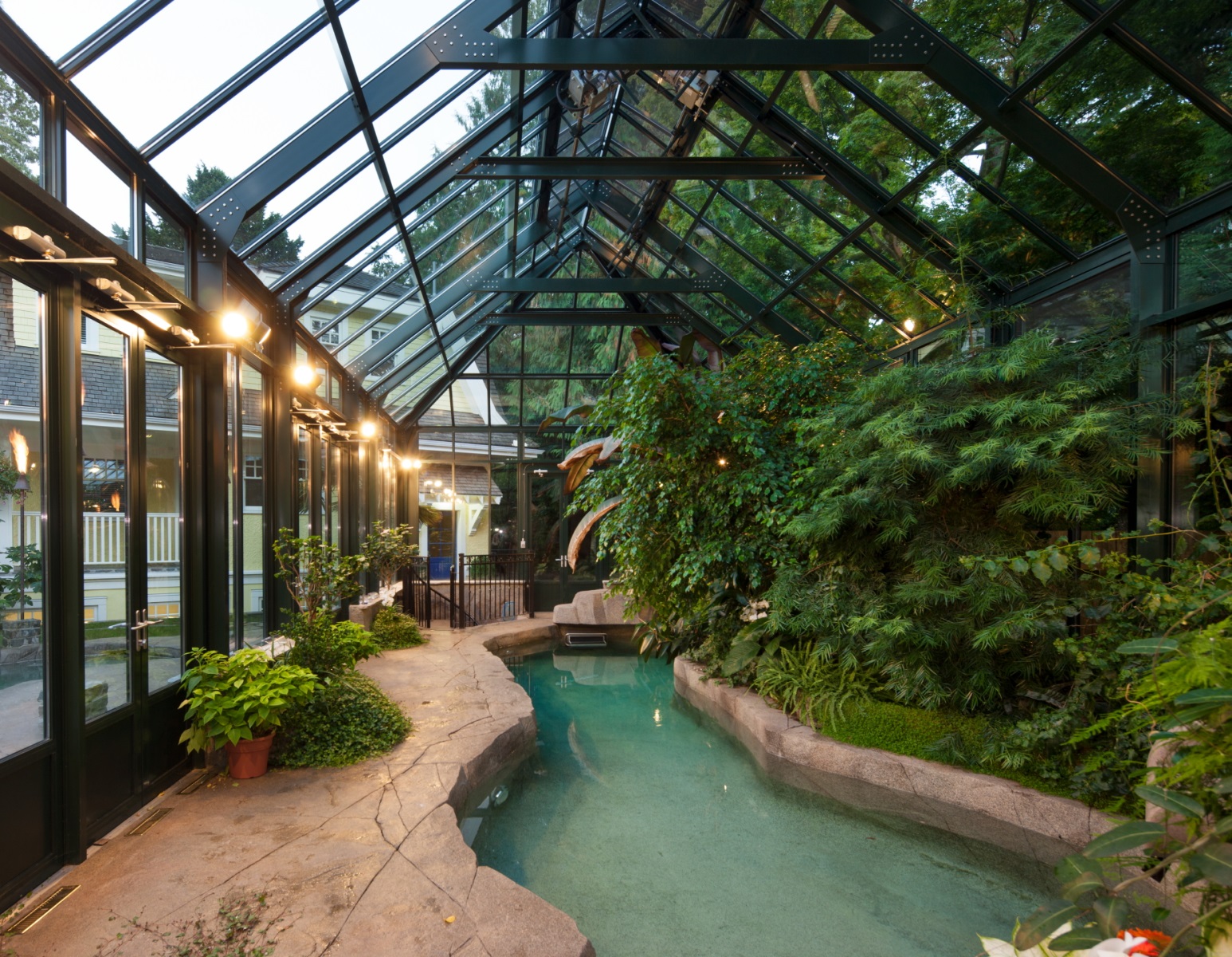

Ren nysgerrighed. Hvad bruger man så egentligt af materialer til at lave sådan noget vand i ens drivhus:
Er det sten som er almindelig muret op, eller hvordan fungerer det? Tænker der også må være en stor fordampning i drivhuset, så vandet forsvinder vel også relativt hurtigt?

det synes at være lavet med Ølandssten.
Der er ikke så stor fordampning i drivhus, sammenlignet med udenfor. Det er vindstille, og der er ofte høj fugtighed.
Hvad med der hvor vandet er i. Tænker ikke det er ølandsbrud? Men hvordan tættnes det, så vandet ikke løber væk?
Det er pærelet Ja undskyld det ved jeg jo ikke om det er. Men jeg har støbt hele bassinet i beton. og bagefter smurt det med vådrumsmembran. Det har virket i 8-10 år indtil nu.
Super. Det vil jeg glæde mig til at komme igang med. Mange tak for hjælpen.
Lige en korrektion , der er en meget stor fordampning inde i et drivhus , med en temperatur på 35+ C og en luftfugtighed på under 30% så går det stærkt med at vandet forsvinder .
