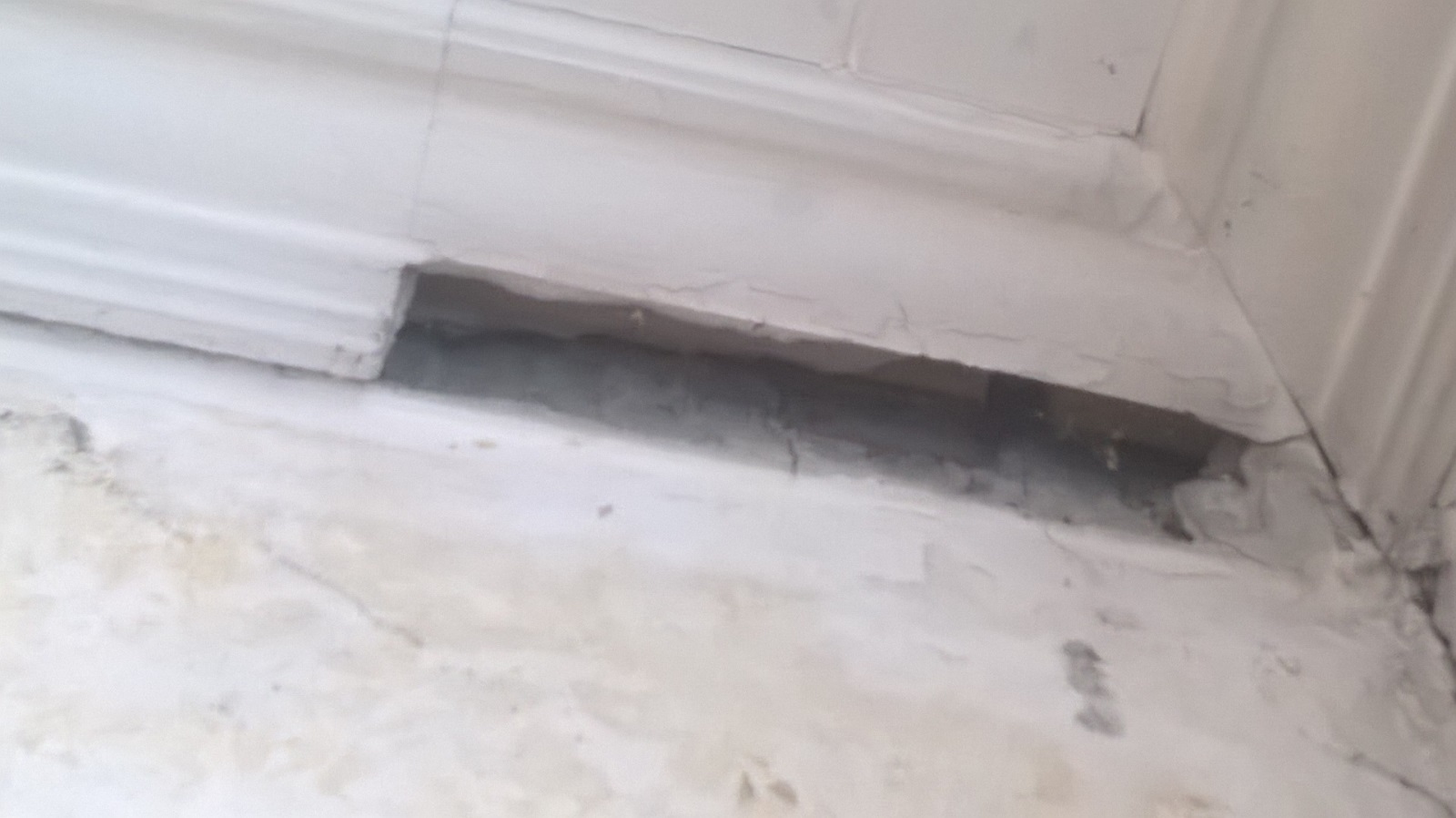

På billedet herunder har jeg fjernet 2 af de gipsplader, der var sat direkte op på pudset. Det er, i hvert fald på dette lille stykke, i bedre stand end jeg umiddelbart havde forventet. Bortset fra alle hullerne fra søm, der holdt gipspladerne på plads, naturligvis.

En tømrer har foreslået mig, at jeg ofrer stukken (fjerner den helt) og sætter store gipsplader op på lægter lige under det originale loft. Han mener, at det kan laves, så man ikke tager mere end 6-7 cm af loftshøjden. Imidlertid ser det ud til, at der godt kunne vente lidt problemer langs kanterne, hvis man fjerner stukken.  Jeg har forsøgt at fotografere op et sted, hvor stukken er i stykker (det er den 3-4 steder), men det er desværre ikke blevet så tydeligt. Men det ser ud til, at der mangler en ordentlig afslutning af det pudsede loft langs kanterne mod væggene - man kan se op til trækontruktionen ovenover. Er det noget, man nogenlunde uproblematisk kan klare med en gang mørtel eller er det overhovedet nødvendigt at gøre noget ved det, hvis der kommer et nyt gipsloft nedenunder?

Hvis du skruer gips direkte op i det gamle, pudsede loft, fjerner du ingen ujævnheder. Det nye loft skal lægtes, her skal du så ha fat i elektrikeren, hvis ledningen til evt loftdåsen ikke kan nå. Mht stukken. Fjern den og pak revnen med rockwool, og kør så gipsen ud til væggen og fug langs kanten.

Jeg har repareret mit stukloft i 1 rum. Det var nogenlunde med skader som dit. Det blev repareret ved at småhuller blev spartlet op, og stuklisten repareret. De andre 2 rum var med store huller hvor også underlagsbrædder var savet væk. Her blev der sat stor gipsplader direkte under det pudsede loft, og Jeg lavede nye stuklister efter tegning fra de gamle.
Den stukliste kan du reparere ved at trække den ud med gips. Du klipper en tynd plade med den profil som den gamle stukliste har. Du kan jo starte med at klippe det ud af et stykke karton. f.eks. sider i en mælkekarton. Så overfører du profilen til det stykke lidt stærkere plade du vil bruge. Det er kvaliteten af dit profil påå værktøjet der er afgørende for et godt resultat.
Skaden fyldes ud med en grød af stuk gips eller model gips. Når det lige er ved at sætte sig (2-5 minutter)trækker du profilen hen over og skraber det overskydende væk. Det bliver ikke pænt i 1. omgang men medens 1. lag størkner helt blander du en ny portion og smører på, og skraber igen. Det er metoden til at trække gipsstuk. Naturligvis er det lettest hvis det er på et bord og vandret o.s.v. men det kan sagtens laves på stedet.
