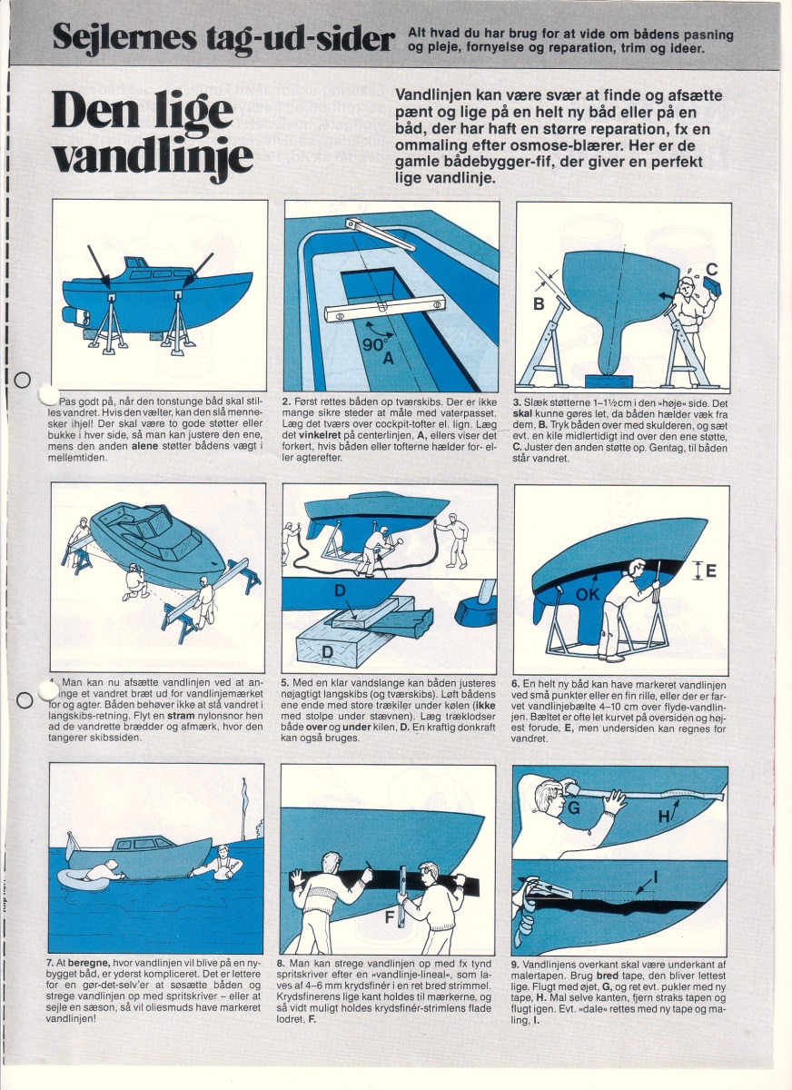

Jeg har en gang læst noget med et trick med en vandslange. Husker desværre ikke mere, hvordan det var
Prøv at google: afsætte vandlinje på båd.
Ingeborg
Når lysten driver værket
 I dit tilfælde er det nok kun løsning 7 du kan bruge. Men badevandet er nok snart klar
