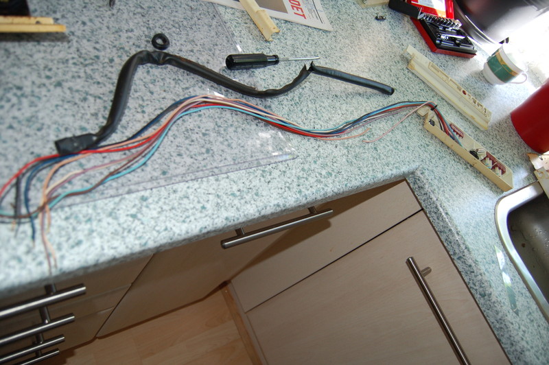

Min udtræksemhætte var holdt op med at køre på hastighed nr1, så 2 og 3 og nu kører den ikke mere.
Jeg har splittet den ad i atomer og udskiftet alle ledninger imellem betjeningspanelet og motoren.
Men jeg mangler sådan en slange til at beskytte ledninger.
Den jeg har er også knækket, fordi når man trækker i "skuffen" hele tiden så knækker ledningerne med tiden.
Det er ikke krympeflex. Den er 12mm i diameter og 1mm i gods tykelsen.
Den beskytter nok ledningerne mod kanter i metalkassen og mod varmen.
Hvor finder man sådan en slange? Det er den sorte slange på billedet.  Stark og Thansen har den ikke.

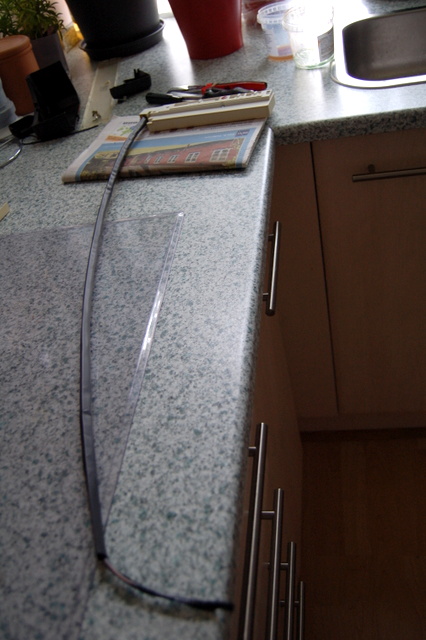

Tak Jens, men der er ikke så meget plads. Der er 8 ledninger der skal føres igennem røret. Flexrør og gummislange er for tykke.
Du kunne måske bruge krympeflex og så lade være med at krympe det?
Ja, det er det også blevet til til sidst :-) 3x krympeflex.
Jeg måtte krympe de første 2 lidt - de havde den samme diameter.
