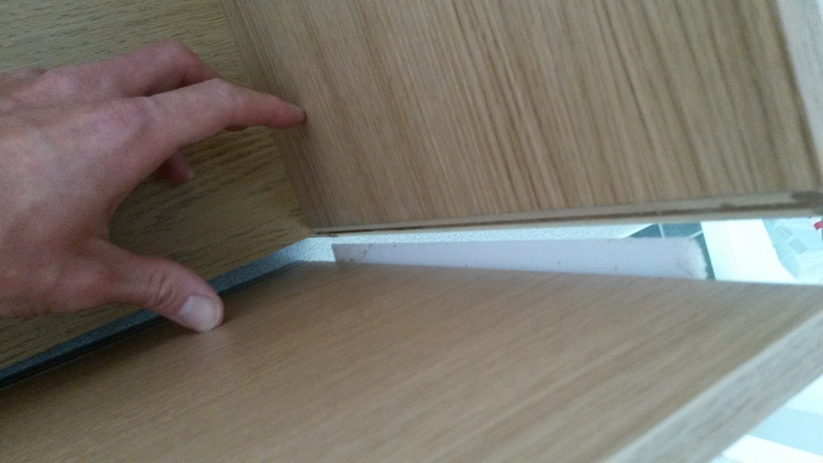

Har købt nogle lidt dyre bogkasser som (åbenbart     )  havde en max belastning på 10kg. Det resulterede i at bunden faldt ud af den da jeg fik fyldt for meget i. Grundet prisen på den, er jeg villig til at forsøge at lave den.
Det er simpelthen limningen i det ene hjørne som er gået op. Jeg kan se at den er samlet ved, at der er fræset en slidse i hver side og så indsat en 90graders vinkelliste i plastik som er limet. Så jeg vil prøve at lime den i igen.
Har I nogen forslag til hviken slags lim jeg kan/skal bruge?
Rens det godt med et stemmejern, så du får mest muligt af den gamle lim af.
Så bruger du almindelig hvid snedrerlim, som du smører på med en finger eller en lille pensel. Så samles det hele og sættes under pres ved hjælp af skruetvinger, snor, eller vægt, natten over til limen er helt tør.
PS: Overskydende lim, fjernes nemmest med en fugtig klud, mens den er våd
snedkerlim = alm trælim?
Yes.
