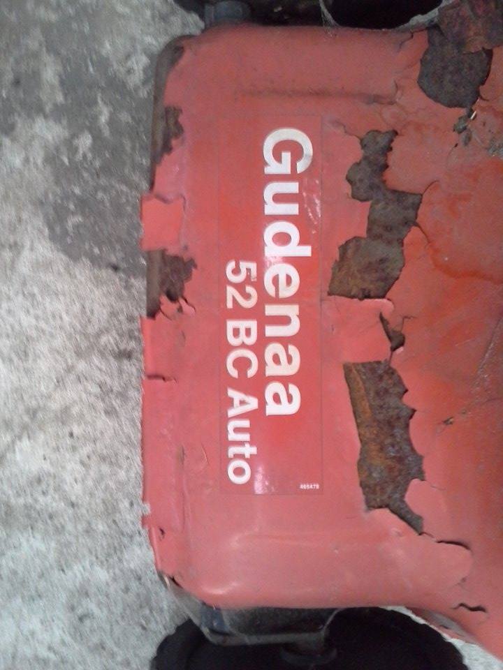

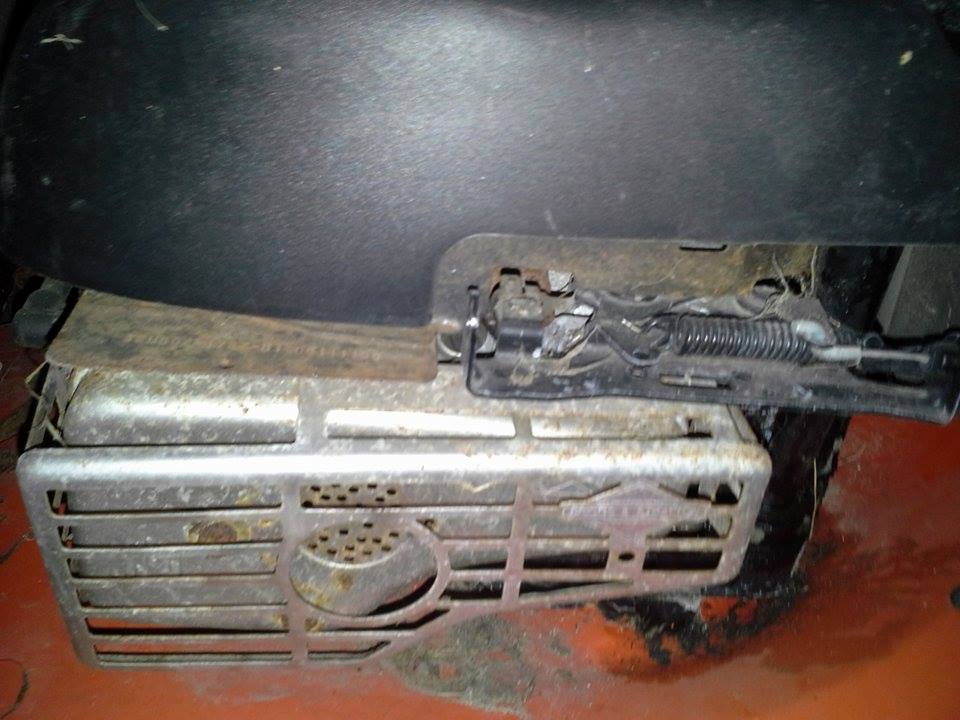

Det er en
Gudenaa 52 bc auto

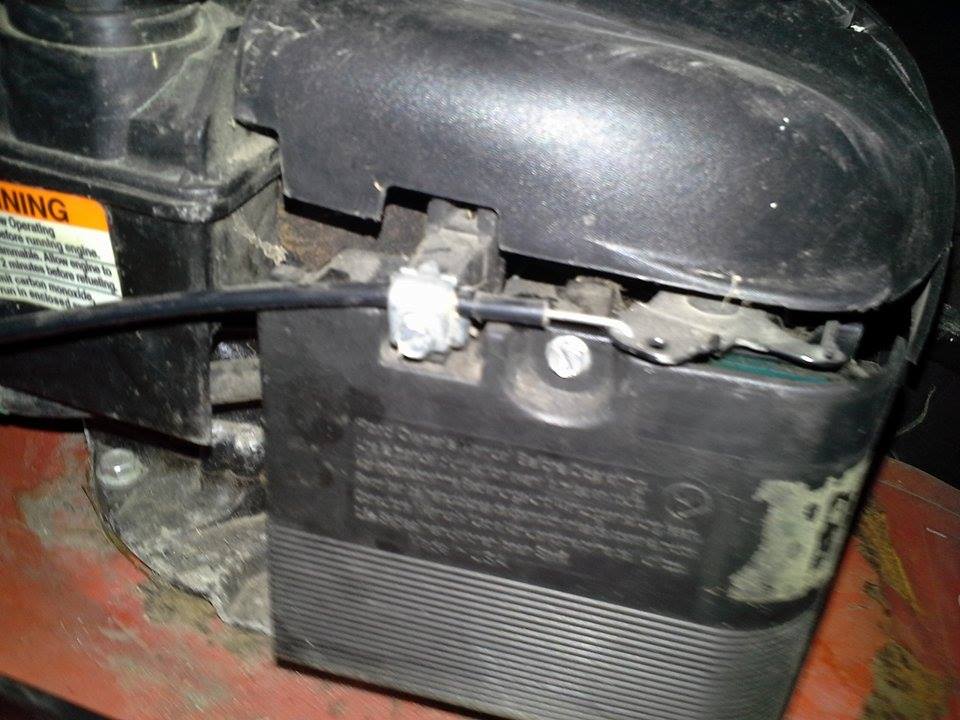

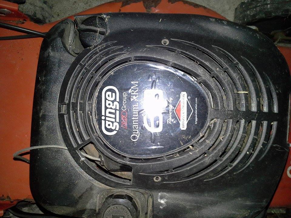

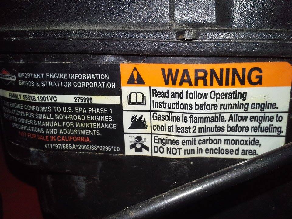

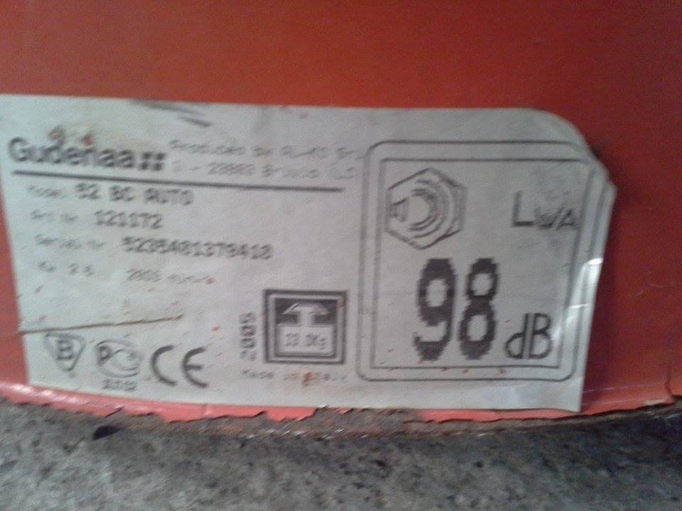

  Uffffff, den er sgi rigtig gammel og ikke lige til og finde noget på. Kan du ikke lige tage et billede af motoren og karburatoren også ???
Mvh. Leif.
Onliner:

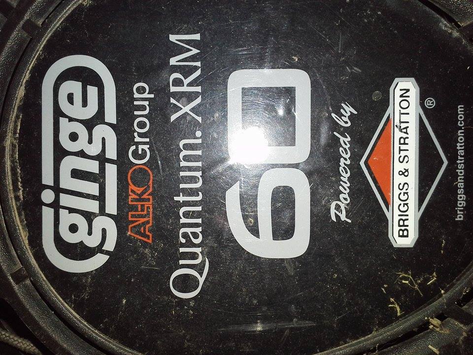

Ved ikke helt hvad du mener men har er der billeder af maskinen
Ja ok, det er en gammel Quantium. Så tager du luftfilter og kappen af. Hiver benzinslangen af karburatoren. Løber benzinen er der åbnet på hanen og filteret er i orden. Ellers åben for hanen eller skift benzinfilter.
Hvis ovenstående er i orden skal du pille karburatoren af og rense. Det gælder alle dysser, svømmerventilen og svømmeren skal gå frit op og ned. Ståltråd, nåle og lignende er bandlyst til dysserne. Hår fra malerbørster, fejekost og gulvskrubben er ok. Ellers er en luftpistol på en kompressor et rigtig godt værktøj.
Så skulle den kunne rotere igen når stumperne bliver øget sammen igen. Husk lige at kontroller luftfilteret for snavs og skift hvis ........
Samtidig burde du måske også skifte olien på motoren. Husk at olien absolut ikke må lugte af benzin, så er det udskiftning da den mister sin smøreevne og de motore der tåler absolut ikke til noget. Det er faktisk de ringeste motore B&S nogensinde har lavet og det var vist ikke i ret lang tid de blev fabrikeret.
