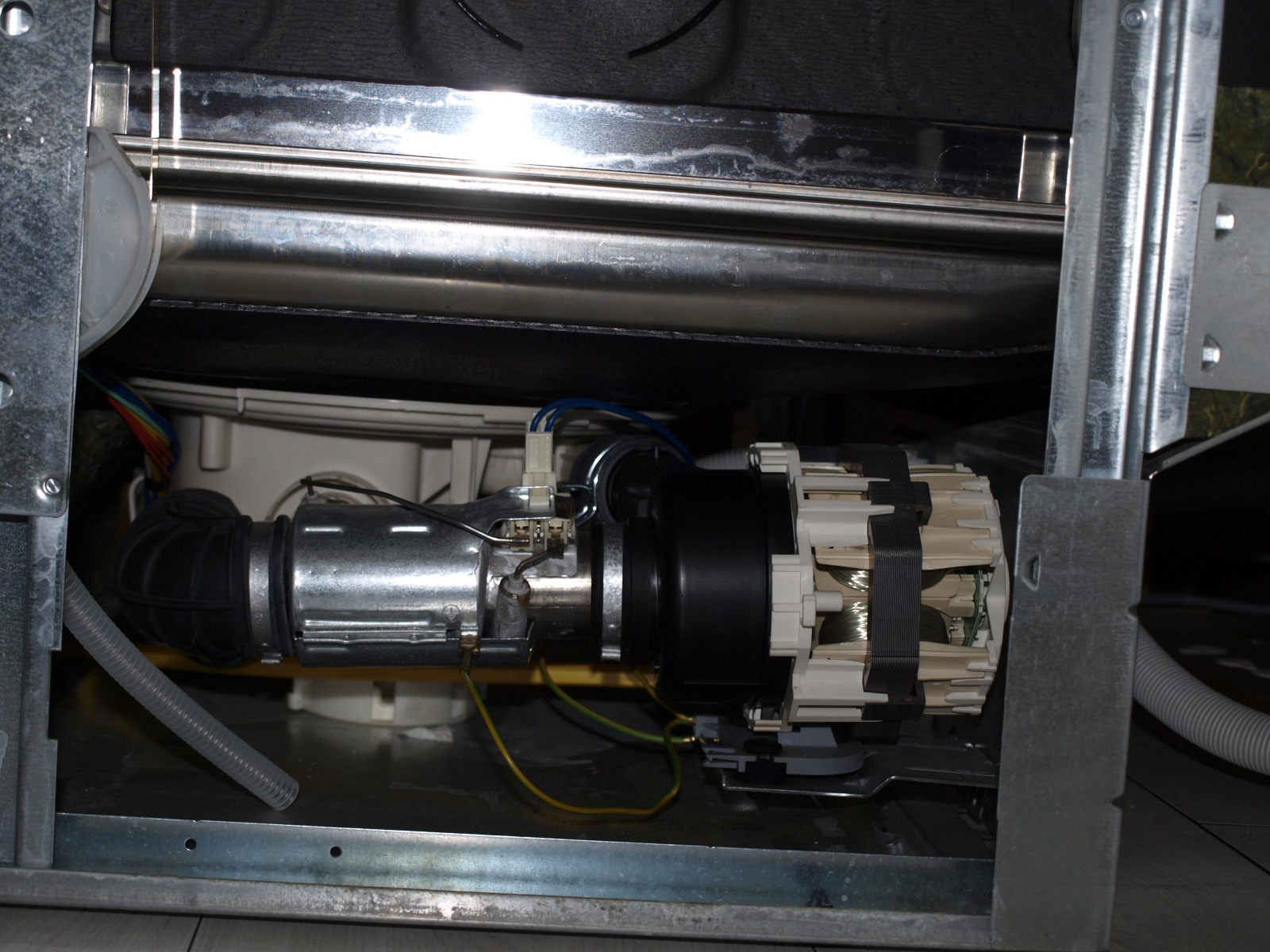

i bunden af maskinen i højre side afhængig af årgang og model kan det enten være et gennemstrømnings varmelegeme eller et der er monteret på selve spulemotoren(vaskemotoren).tag (evt et billede af bunden så kan jeg nemt se hvad det er for en model)
Der er en mulighed for at det også kan være afl pumpen(der er set før hvis den har været blokkeret og blevet varm) Den sidder i venstre side helt fremme mod fronten.Du kan nemt kontrollere om, det er den ved at afmontere stikket på afl pumpen og se om den så kan holde strøm
