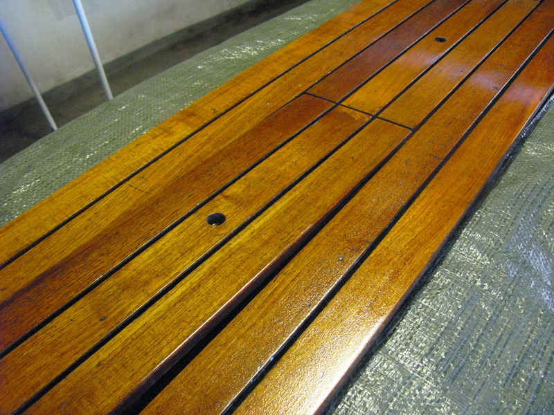

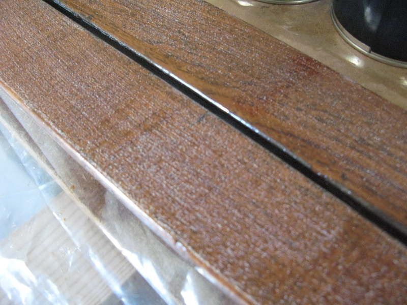

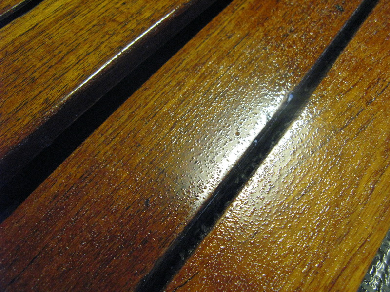

Billede 1 af den fejlslagne lakering, Billede 2 af den færdige lakering uden lag 2, Billede 3 nærbillede .
