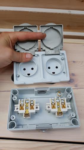

Hej. Jeg har 2 stikkontakter som skal kunne tænde og slukkes med en kroneafbryder. Der skal være 4 meter imellem afbryderen og stikkontakterne. I kroneafbryderen skal jeg kun have en fase ind som så køre til stikkontakterne med 2 mellemledninger. Jeg er så i tvivl og hvordan jeg får beskyttelses leder og nul med igennem afbryderen ud til stikkontakterne?
Hjæææælp
PE og Nul skal bare trækkes lige igennem underlaget til kroneafryderen uden afbrydelse og forbindes til stikkontakterne. Altså de skal ikke forbindes i kroneafbryderen. Det betyder, at du samler PE og nul med samlemuffer i underlaget til kroneafbryderen.
er der plads til 2 samle muffer i underlaget til afbryderen?
Der kan sagtens ligge en i hver hjørne.
Du kan jo også komme til stikk. først, så har du ikke behov for N og PE i afbryder. Så skal fasen samles i stikk. underlag.
Tusind tak!
