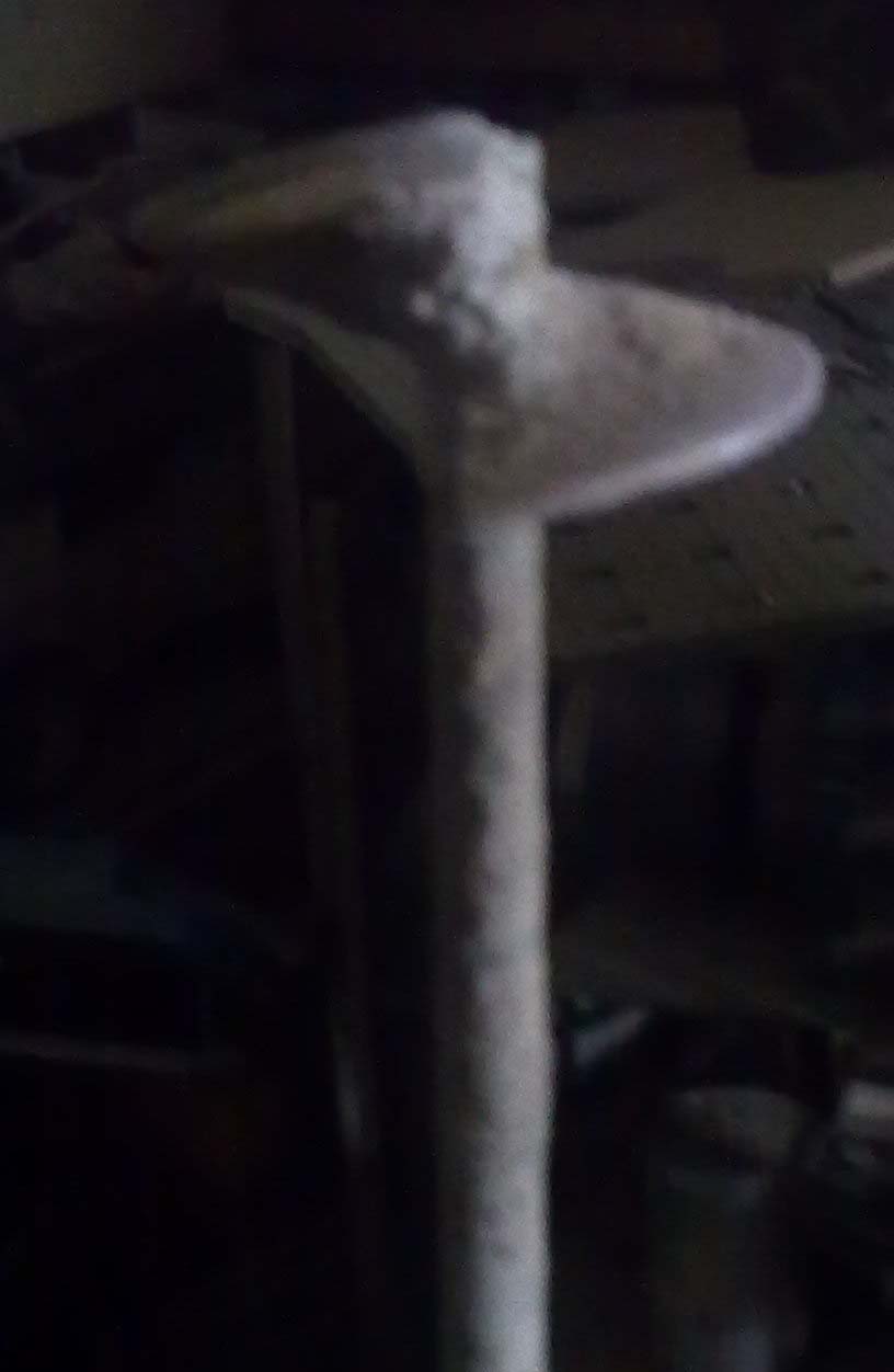

et jordbor kan snildt laves, med et skive hvor der skæres fra kant til midt og vrides lidt samt hæftes på et stykke rundjern.
Denne løsning har jeg selv brugt for nyligt i forb. med stabilisering af et beton gulv.
God ide, virker nok også bedre end SDS bor. Jorden bliver vel så bare løftet op af hullet når boret trækkes op. Det skal prøves.
