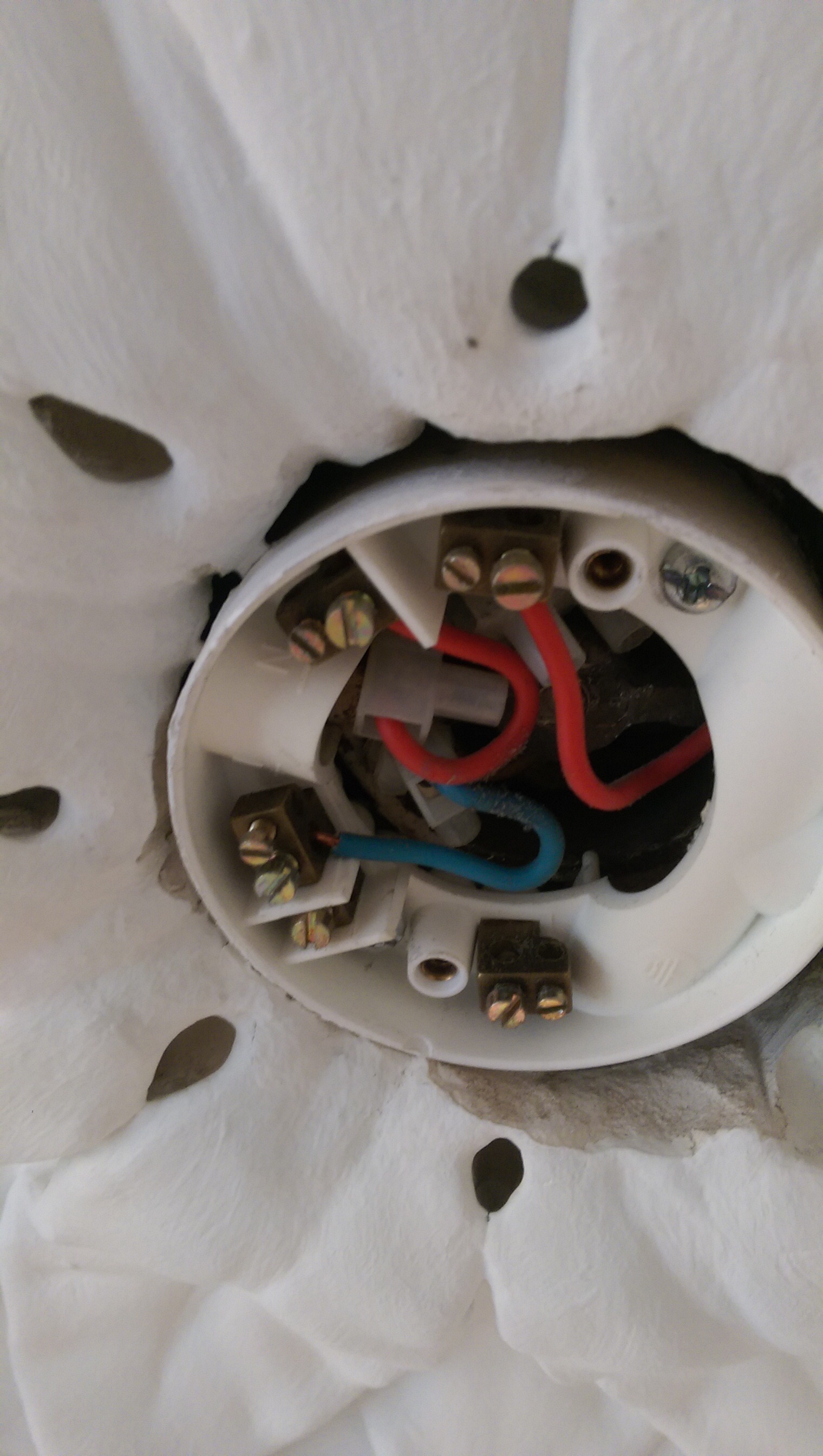

Er der nogen det kan hjælpe med hvordan man skal forbinde ledning i lampeudtag, se billede.
Du skal bruge den blå, og en af de røde prøv dig frem.
Den blå og den røde der sidder i den faste klemme, er det mest sandsynlige. Det kan være kroneafbryder(dobbelt) og så komme den anden røde ( den løse) fra den anden side i afbryder.
Jep det virkede, tak for hjælpen.
