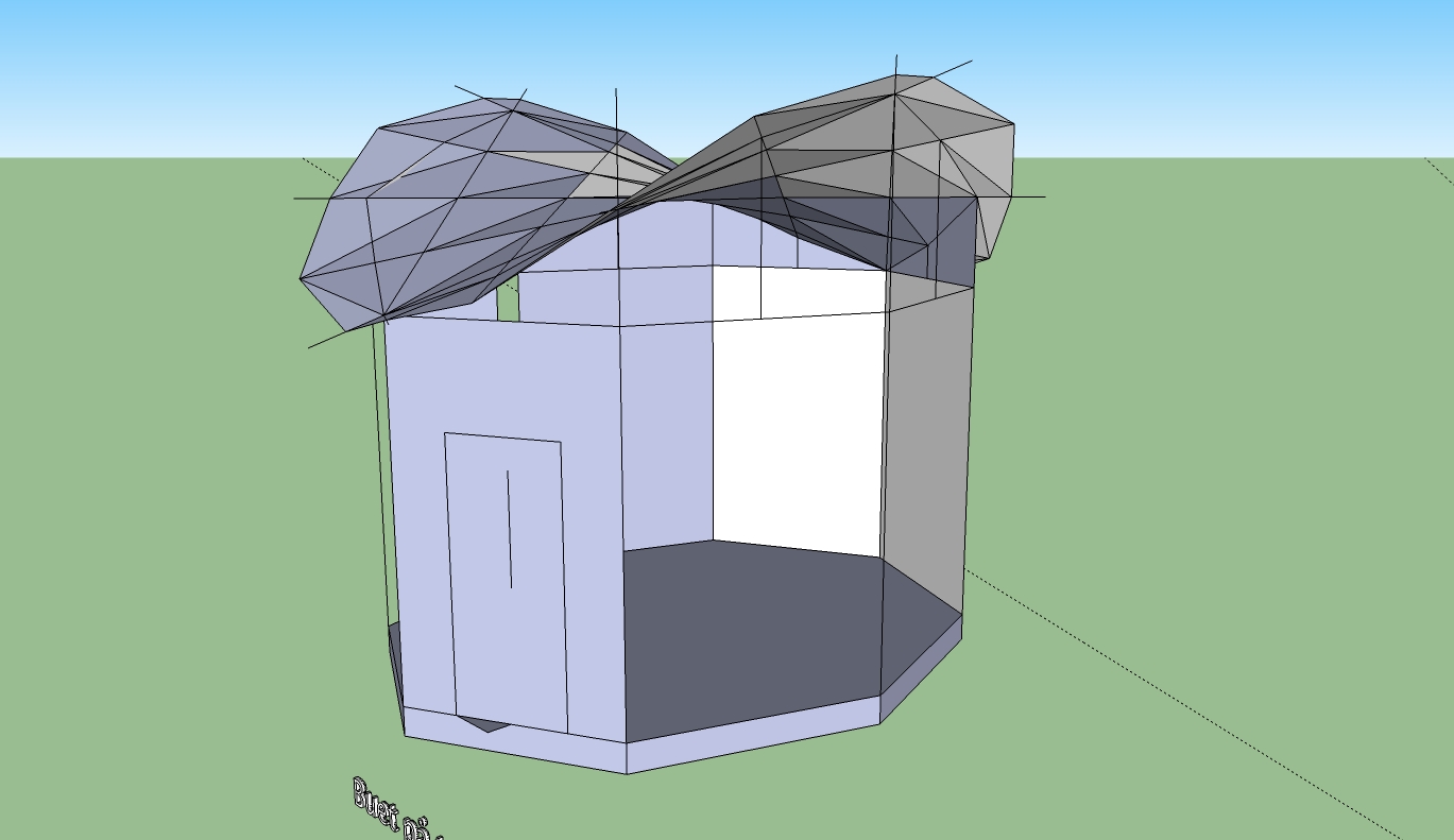

Jeg skal bygge anneks som skal isoleres med hør. Hvilket kræver brandsikring på indersiden. Bygning er en ottekant og taget blir udført som en hyperbolsk paraboloide.
Dvs at der blir buede lofter overalt. Hvordan ville i nemmest brandsikre disse lofter. Målene på grundplanet er ca 3,5x4,5 meter så det er ret kraftige bøjninger. Mere end gips kan klare uden at det skal vådbøjes. Findes der brandhæmmende dug man kan bruge eller noget imprægneret krydsfiner?
Tegningen er ikke færdig her!

6 mm gipsplader kan bues ret meget, og behøver ikke forvandes.
Ellers ville et pudslag jo være oplagt, men kræver lidt håndlange at lave.
I så fald ville man så ikke lægge et lag osb før gipsen?

Til alles info så har jeg fundet ud af at Gyproc har udviklet denne her plade som vist er mere fleksibel end alm gips og mere fleksibel end Fermacell som jo kun fås ned til 10 mm.
Plade skal kunne bue med en radius på 600mm uden at vandes og det er jo temmelig snæver bue.
Hvad med sepatec, som man bruger til stråtaget?
Skal pladen både bue den ene og den anden vej? Så tror jeg du får problemer. Så snart pladen buer bliver den meget stærk overfor bevægelser modsat.
Det er lige præcis de 6mm gips jeg mente, er faktisk utroligt nemme at arbejde med, og er lagervarer hos de fleste større trælaster.
Tak for info! den skal både bue og vride. Så jeg spekulere måske mest på at bruge en sepatec dug og så beklæde med osb bagefter.

Du bør nu ikke helt gå væk fra at pudse loftet. Det kan man godt med lidt øvelse. En klat mørtel passer normalt alle steder.
Det er jo en naturlov at firkantede plader har svært ved at komme på noget der buer i alle retninger. Der er jo nogen steder det skal strækkes eller krympes, for at komme til at passe. Hvis du får listeunderlag til at være nogenlunde, kan mørtelpuds rette det hele op så slut resultatet bliver perfekt.
