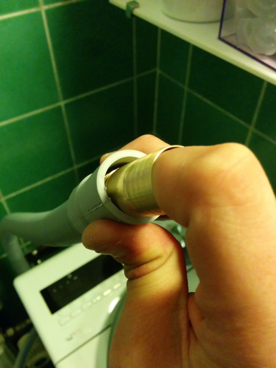

Jeg står og skal have forlænget afløbsslangen fra min vaskemaskine og har derfor købt ekstra slange, slangesamler og spændebånd. Problemet er imidlertid at den slangesamler jeg har købt ikke passer i røret fra vaskemaskinen, men fint passer med det ekstra rør jeg har købt.
Kan man eventuelt købe noget tape el.lign. som kan kompensere for det plads (ca. 4mm) som slangen er for stor?
Her er billedet af mit problem:
(beklager min ulækre tommelfinger )

Først den slange på der passer, og så den store udenpå. Så behøver du ikke at bruge mere end 1 spændebånd. Kan det ikke lade sig gøre, så prøv lige om spændebånd kan presse gummestudsen sammen om røret. Det er ikke godt at tape det "tykkere"
