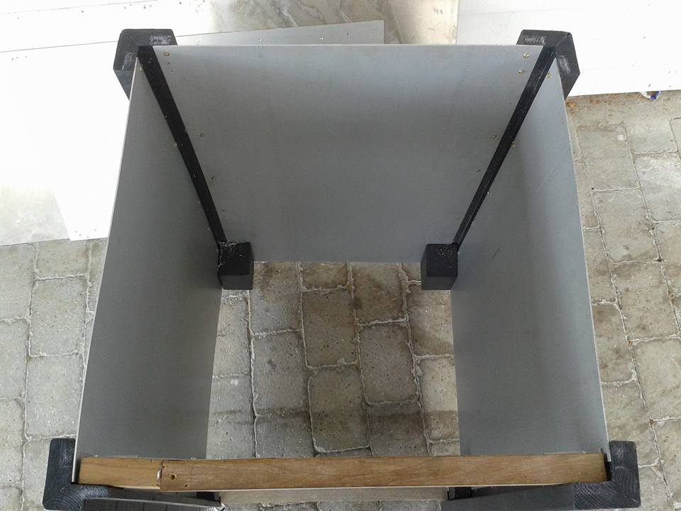

Jeg har lavet dette understel af træstolper med aluplade mellem. den ene side (den med træstolpen) skal laves så der er en låge. ideen er bunden skal udgøres af en metal hulplade for at sikre ordentlig ventilation i skabet og til grillen. hvordan får jeg den fikseret så krydsmålet er ens og ikke ændrer sig

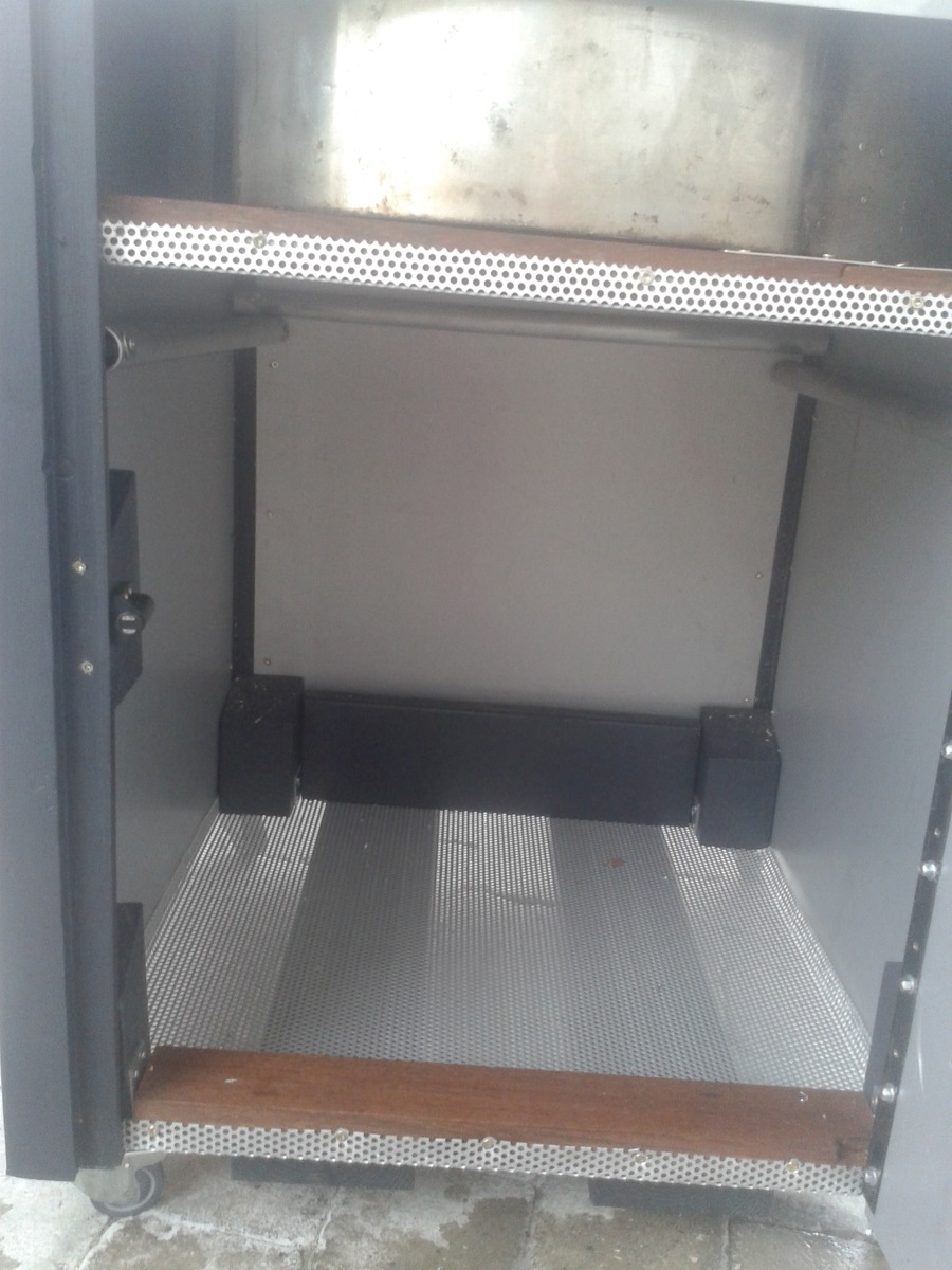

Metal hulpladen skal klippes med f-eks 20 mm i overmål. Så klippes hjørnet væk 20 mm ind og sider bukkes op til den vinkel som der passe til dit understel. Så har du styr på bunden, hvis du skruer /popnitter det sammen.
(hvis jeg forstår din tankegang)
Ja det lyder smart og så samme løsning lige under grillen. Så er kassen låst

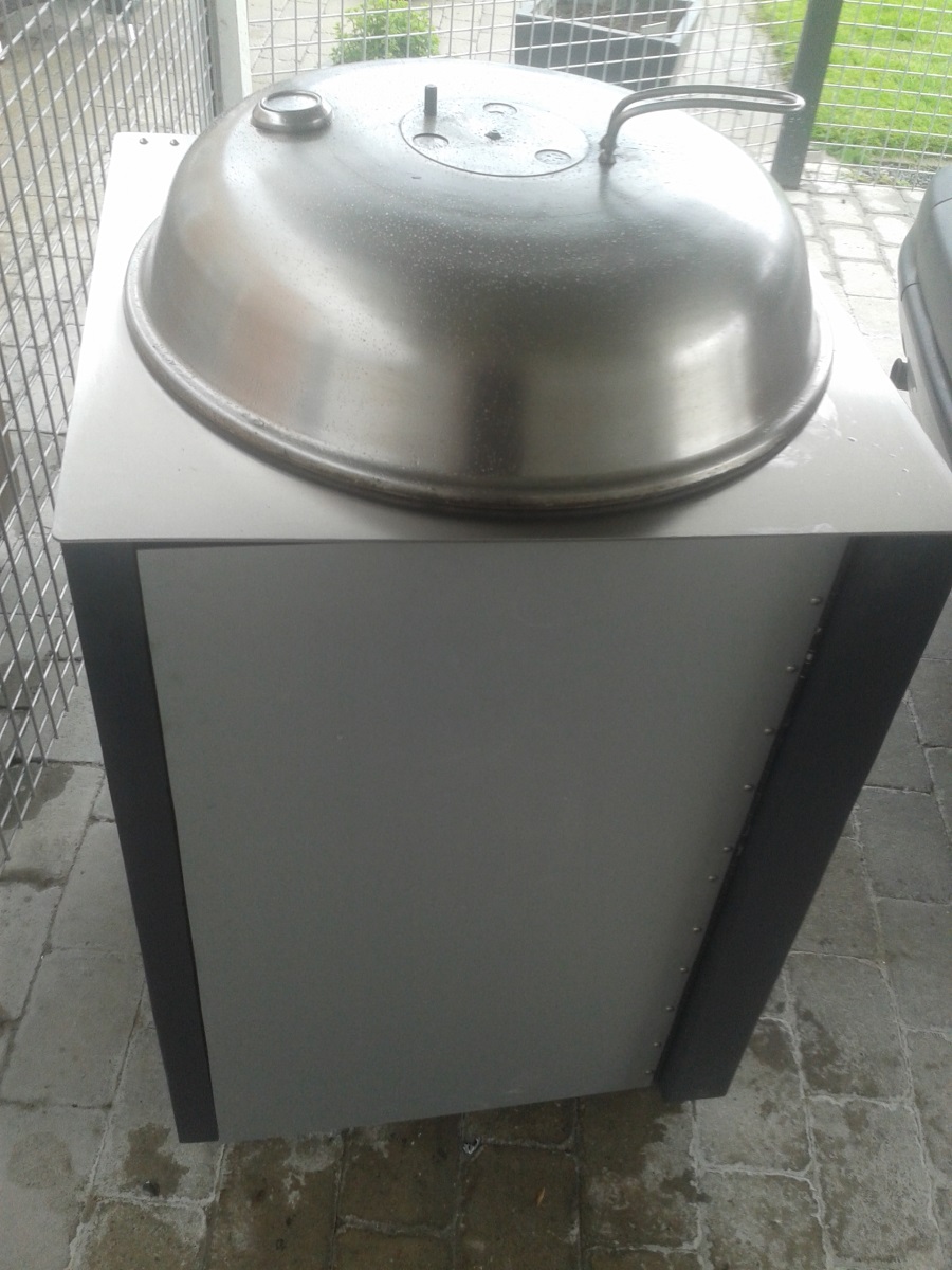

Hej her er det færdige resultat. det blev super fint. jeg gav den lige en gang sort byggesilikone ved overgangen mellem aluplader og stolper. nu har den tørret en uge og pladerne skal så afvaskes og tørre, så får de et tyndt lag bivoks, da det fylder de små ujævnheder godt op og giver en god robust og smudsafvisende overflade. toppen kan åbnes så min grillring kan ligge under grillen, men der er stadig god luftgennemstrømning. den bliver inviet i aften
Det er lige sådan det skal gøres. Meget fint arbejde.
mange tak. til en anden gang vil jeg være mindre smart og lad være med at save ben i 45 grader smig. de glider let, selvom jeg gav dem lim og først skruede da det var tørt. det er bedre blot at lave demmed lige snit og male.
nu er grillen lavet så toppen er med hængsel og kan åbnes så min grillring kan ligge der og der er sat tre stænger op i underskabet, de skal så udstyres med s kroge til pande, wok, kasserolle og pallette til fisk
Det er den klassiske, når man har lavet noget, så ved man hvordan det kunne have været.
