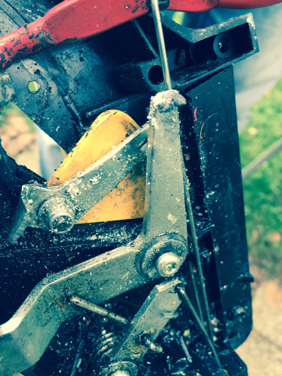

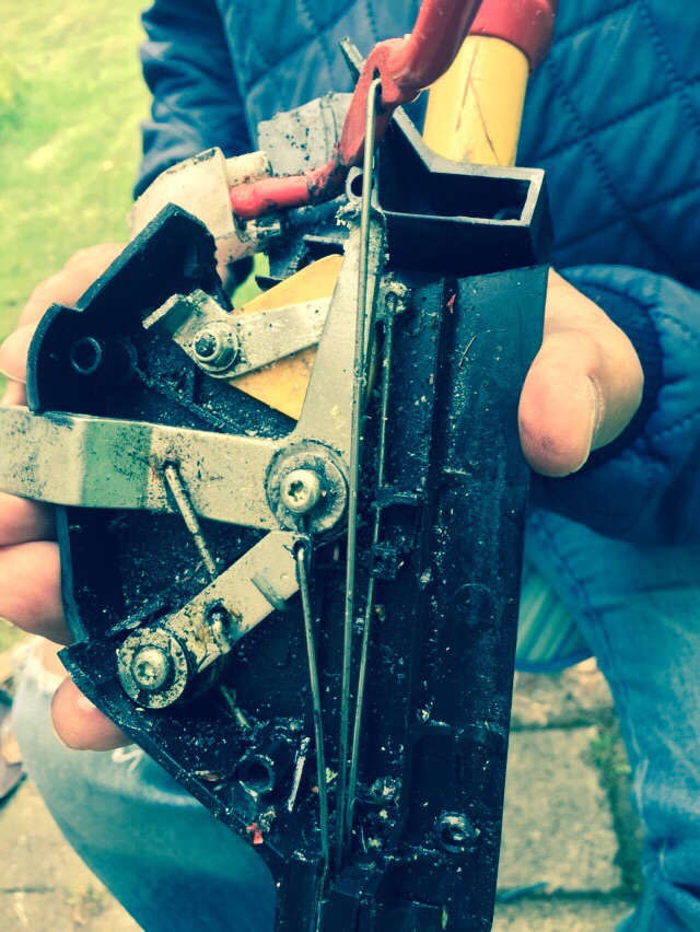

Så tænkte jeg at det var værd at undersøge kontroldelen, hvor gassen mangler. Da den var blevet åbnet kunne jeg se, at gashåndtaget er knækket. Desuden er plasticbagpladen til hele kontroldelen knækket på en måde hvor den ikke vil kunne samles igen.
Kan det have noget med denne kontrolenhed at gøre at selvkøringen ikke virker? Overvejer at købe en ny, men det er en ældre klippo (1998), så jeg ved ikke om den, man kan få nu passer til denne gamle svend. Desuden vil jeg gerne prøve på at føle mig en lille smule mere sikker på at den vil løse problemet inden jeg giver 600 kr. ekstra ud.

Nej, min burde også have separat gas og kobling, men da gashåndtaget er knækket kan man ikke bruge det. Jeg vedhæfter billeder, så du kan se, hvordan den ser ud. Håber det er til at se hvordan konstruktionen er.

Ud fra de billeder kan jeg se at det er helt anderledes end på min. Så umiddelbart kan jeg ikke se hvad problemet er. Men jeg vil nok råde dig til at tage den berørte del med hen til den lokale klippoforhandler for at høre om der findes reservedele. Hvis der ikke gør det, så er man jo ude i at lave noget selv?
