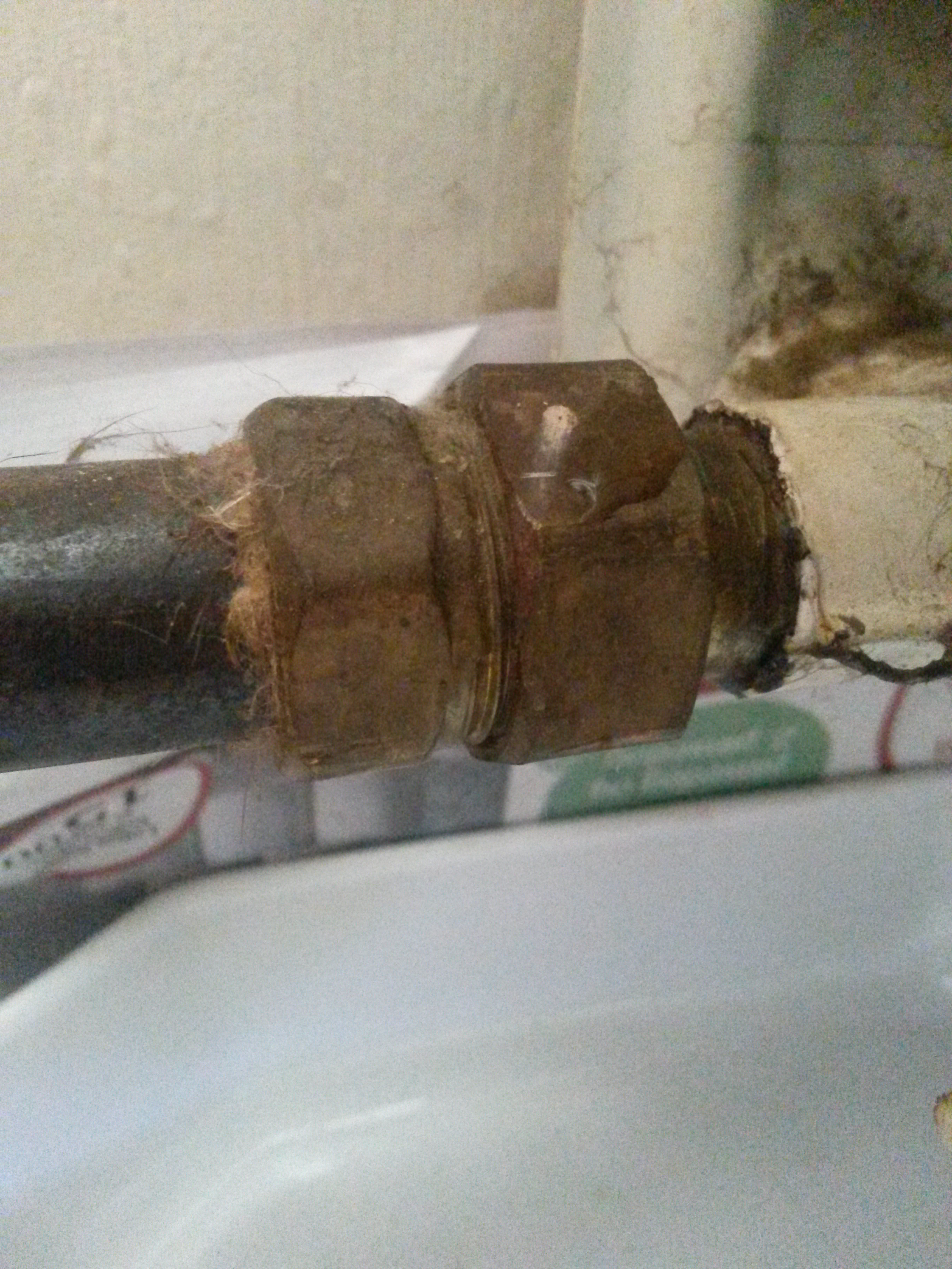

Hvad angår et billede, ser nedenfor. Ignorer avis og øvrige ting; det er for at opsamle vandet.
Ja ok. Sådanne en "skidderik" sidder der i mellem. Det ser endda ud til den er utæt der hvor forskruningen sidder ind i radiatoren. Vær forsigtig når du skifter forskruningen, da der ikke ser ud til at være RET meget gods i den radiator.
Held og lykke med foretagenet.
